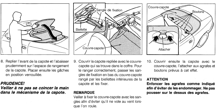

Dans le manuel

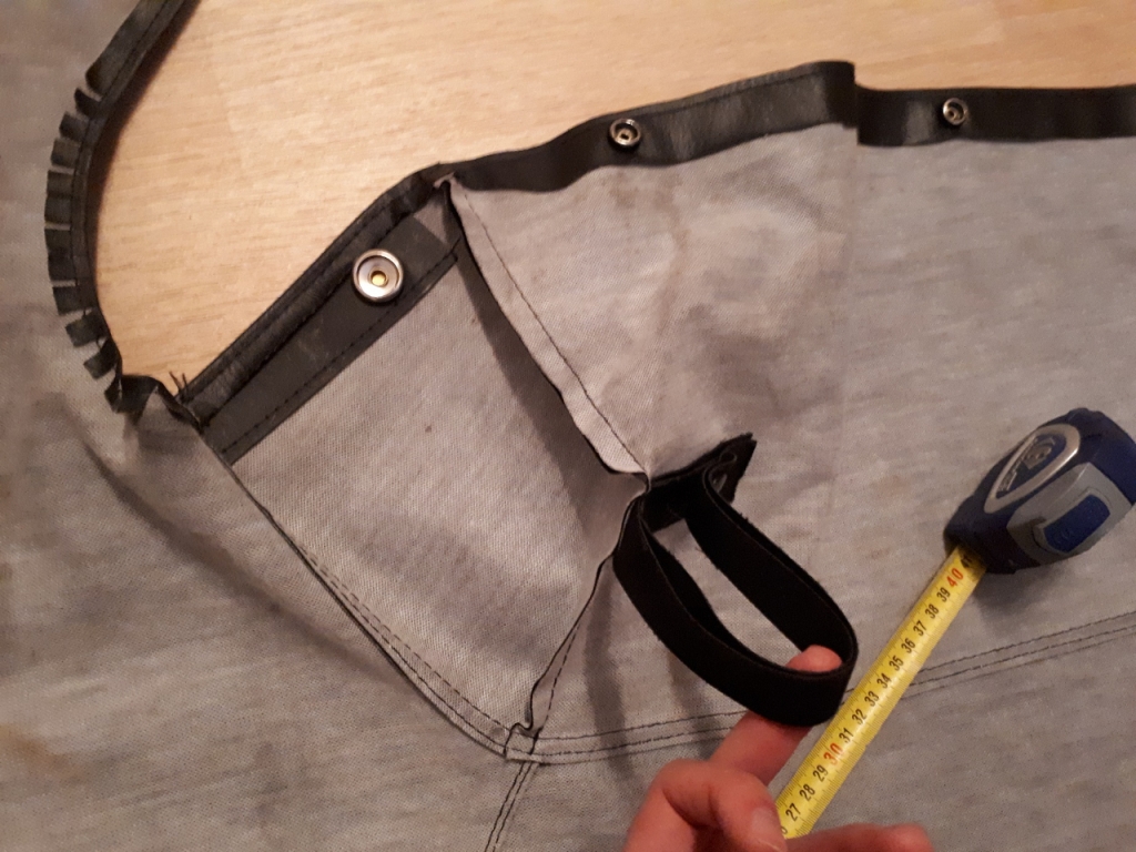

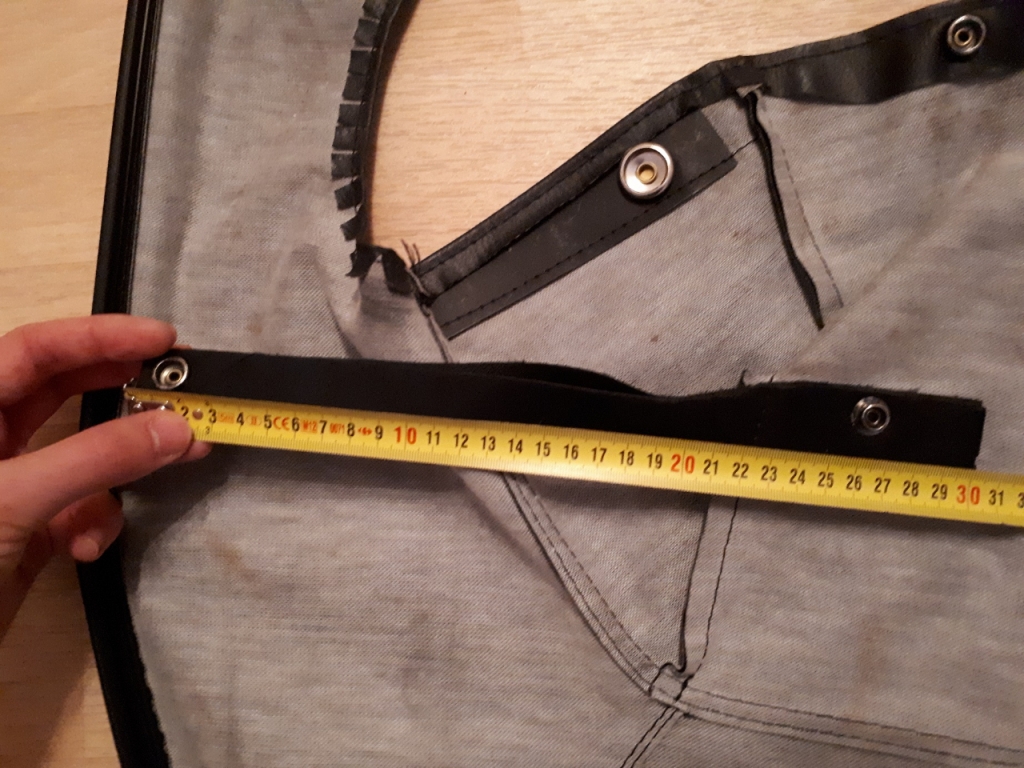

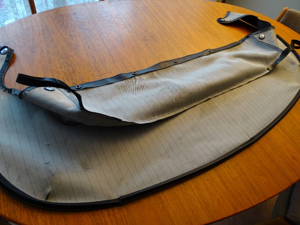

Et voilà comme promis
On voit bien que la sangle est fixée dans le coin ici :

Un grand merci pour avoir pris du temps pour m'aider :bien:
Pensez vous qu'une bande velcro cousu sera assez solide ?
Message Publié : Dim 17 Déc 2017, 11:42
Message(s) : 2587
Pour tout te dire, j'ai compris deux mois après à quoi servait les sangles, par hasard :lol:
Les deux premiers mois je ne les avais jamais mises, et le couvre capote ne bougeait pas, même sur autoroute :D
Si le tien bouge vraiment, ça sera mieux avec des pressions, ça doit être faisable facilement. Pas sûr que les scratchs tiennent sur autoroute ou à grande vitesse.

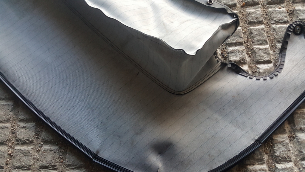

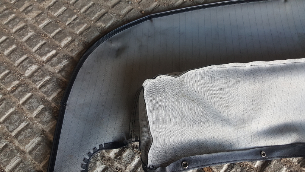

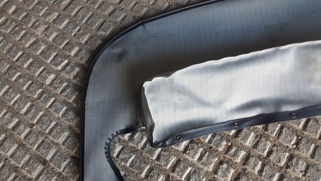

Voici l'envers de mon couvre capote
Si j'en crois la photo ci-dessous l’œillet sera sur l'ourlet arrière :?

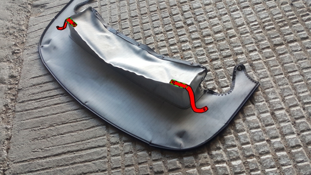

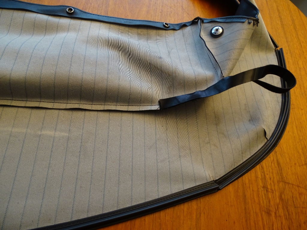

Une beau photoshop pour illustrer, les coutures sont en vert :D

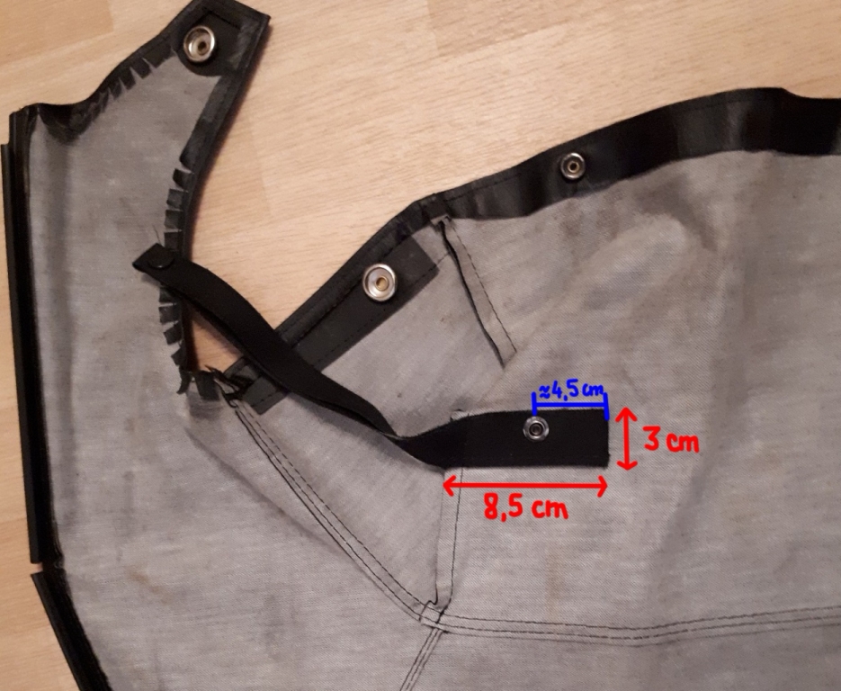

Sur le mien il est comme ça ;)
Et j'imagine que les couvres-capote NA et NB sont quasi identiques, donc ça devrait être bon.

ok... sangle cousue sur l'ourlet coté intérieur :jap:

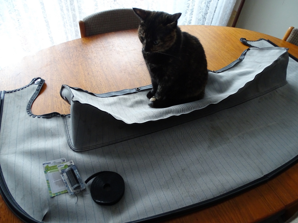

Voilà c'est fait :)
Le matériel et... l’assistante ;)
Le couvre capote et... son lest ;)
Les scratch cousus en place
Y'a plus qu'à...remonter et valider mon bricolage :)
