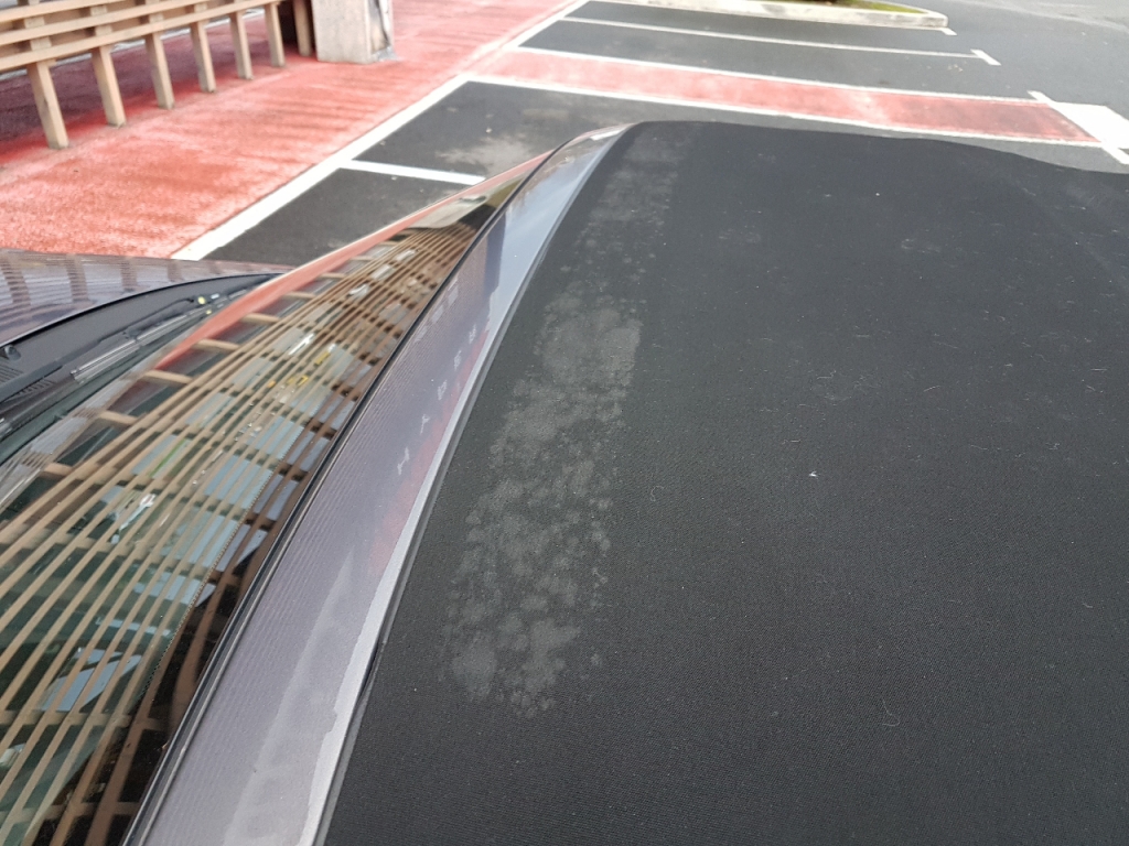

Bonjour à tous et bonne année! :D

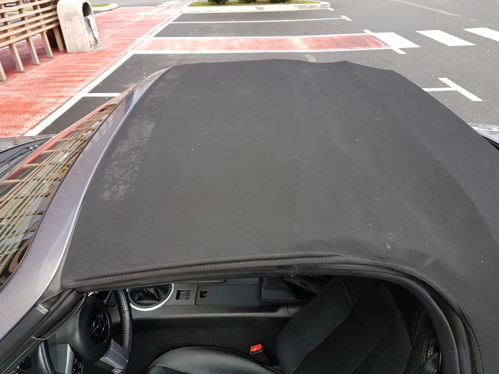

Alors voila, depuis l'achat de ma NC j'ai une espèce de bande blanchâtre à l'avant de la capote, comme de la colle qui ressort mais au toucher cela ne colle pas sur les doigts, j'ai beau nettoyer la capote avec Autoglym capote rien n'y fait et c'est très moche... :cry:
Est ce que c'est déjà arrivé à l'un d'entre vous? Si oui avez vous une solution pour éliminer ces traces?

J'ai exactement le même "problème " que toi, je pensais être le seul, me voilà rassuré ;)
Quand la capote est mouillée ça ne se voit pas mais uniquement quand elle est sèche. Quand je l'ai achetée, cela ne se voyait pas donc je pense qu'un peu de produit miracle devrait lui faire du bien, mais lequel ?
Je suis toujours top down donc ça ne me dérange pas trop mais uniquement quand je la range au garage ou que je la lave.
D'ailleurs j'ai bien eu du mal à trouver une photo de ce détail.

Me voilà rassuré je ne suis donc pas le seul! Effectivement un produit miracle mais lequel, jai l'impression que c'est la colle de la capote... J'ai pour ma part le nettoyant capote autoglym qui atténue pas mal mais en quelques heures cela réapparaît...
Peut être que le belgom capote peut faire des miracles? :?

Je ne pense pas qu'il y ait de solution à ce problème, raison pour laquelle je n'en ai jamais parlé sur le Forum.
C'est la colle qui est entre les deux épaisseurs qui a du se décolorer ou être mise en trop grande quantité, donc ça apparait par transparence.
Ça ne m'empêche pas de rouler mais c'est vrai que c'est gênant quand quelqu'un vous en fait la remarque :sic:

La colle a peut être migré avec le temps.
Avez-vous essayé de refaire une teinture avec un produit Renovo?
A défaut de faire du bien, ça ne peut pas faire de mal.

Si c'est la colle dessous la capote qui ressort après plusieurs années .. après lavage eau chaude et brosse ménagère et savon de Marseille et aucun résultat ..
alors il faudra la teinter en la protégeant au Belgom noir pour capote alpaga
https://www.comptoirducabriolet.com/fr/ ... 64207.html

Hello, cela commençait un peu sur la mienne et depuis que j'ai appliqué du Belgom, cela ne se voit plus. Je ferai un nouveau traitement avant cet été. Je tiens à préciser que ma mx est très souvent stationné en parking abrité donc à l'abris du soleil et des intempéries.
Pour le Belgom, prévoir 2 x 500ml car 1 seul bidon est très just surtout pour la première fois, le tissus absorbe beaucoup. http://www.mx5passion.com/forum/viewtop ... &start=210

Je fais remonter le sujet car je suis concerné par le même problème
J'ai vu ce kit par contre ils disent que le produit ne doit pas être utilisé sur une capote en alpaga
https://metal5.com/boutique/belgom-pack ... pote-noir/

Il y avait une solution, je ne sais plus où j'vais vu ce tuto,c'est démonter et d'inverser la plaque qui est dessous après l'avoir nettoyée. Mais comme ma capote ne me sert pas je ne vais rien tenter, elle restera comme ça, à la maison elle est toujours avec une housse et quand je roule c'est derrière......
