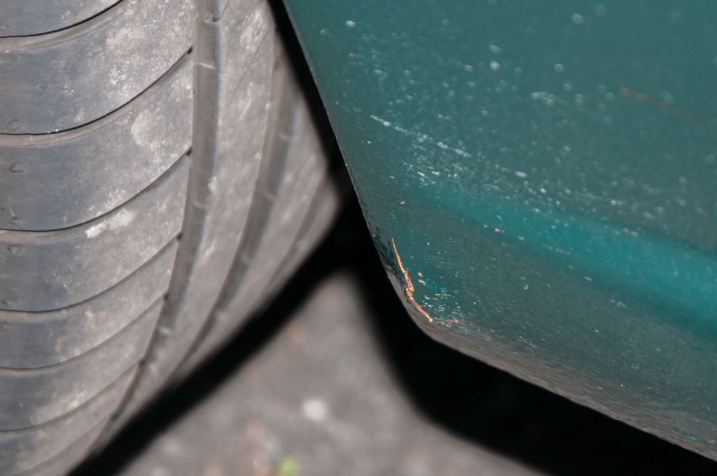

C'est tout nouveau, quelques photos valant mieux qu'un long discours, juste côté droit

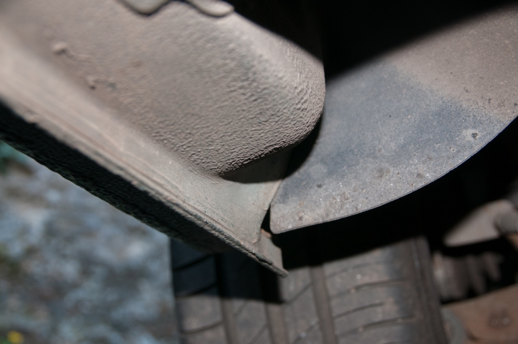

Par contre à l'intérieur, sous la voiture, si j'en crois la photo c'est propre. Je l'ai vu sur un pont il y a 7 mois pour l'entretien annuel et rien vu non plus à ce moment.

le problème c'est ces foutus feuillure, l'eau et l’humidité s'y infiltre , ensuite le temps fait le reste.
bon courage

Si tu arrives a y enfoncer une pointe, ou un petit tournevis, à la main ... aie !
Va falloir gratter, poncer .... etc
Mais si tu prends maintenant, y-a pas l'feu au Lac (comm' on dit à G'nève).

Un petit tour ce matin à la carrosserie Montmartin à Clermont
Il y en a pour 300€ pour la découpe et le remplacement par une tole.
Peinture refaite jusqu'à la rainure horizontale au dessus (pas l'aile complète) Correct pour moi.
il m'a confirmé que le côté gauche n'avait rien.

En effet, pas cher, si boulot bien fait.
Profites en pour bien inspecter l' ensemble ( y compris les passages de roues ) , souvent on n' aperçoit la rouille des bas de caisse que lorsqu' elle est perçante...
