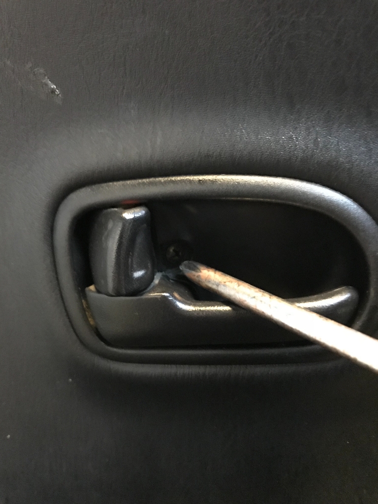

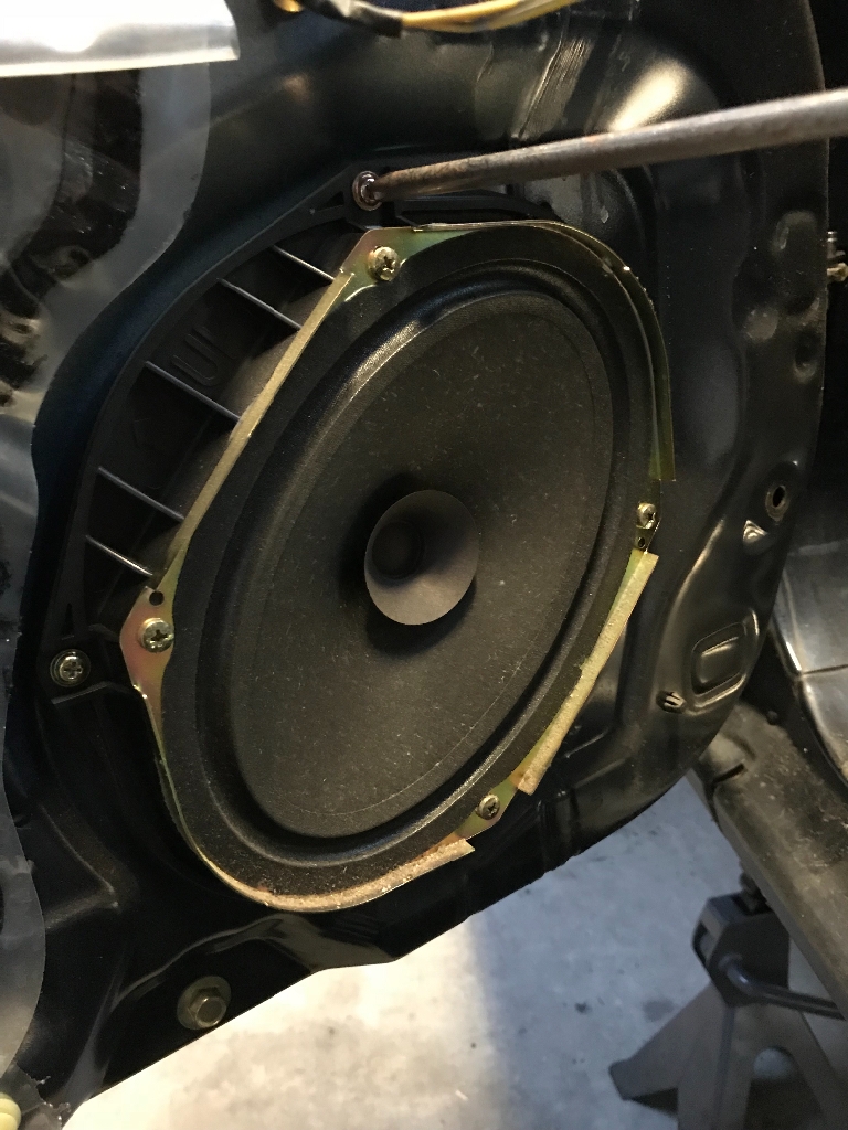

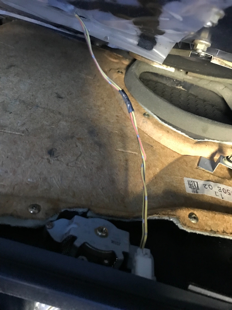

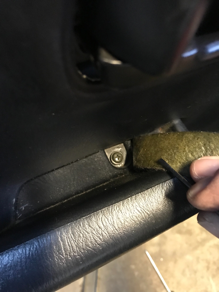

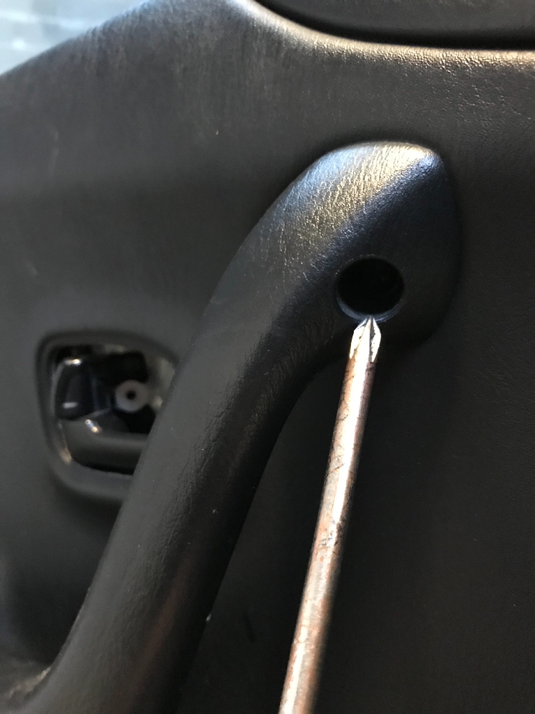

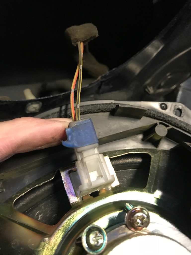

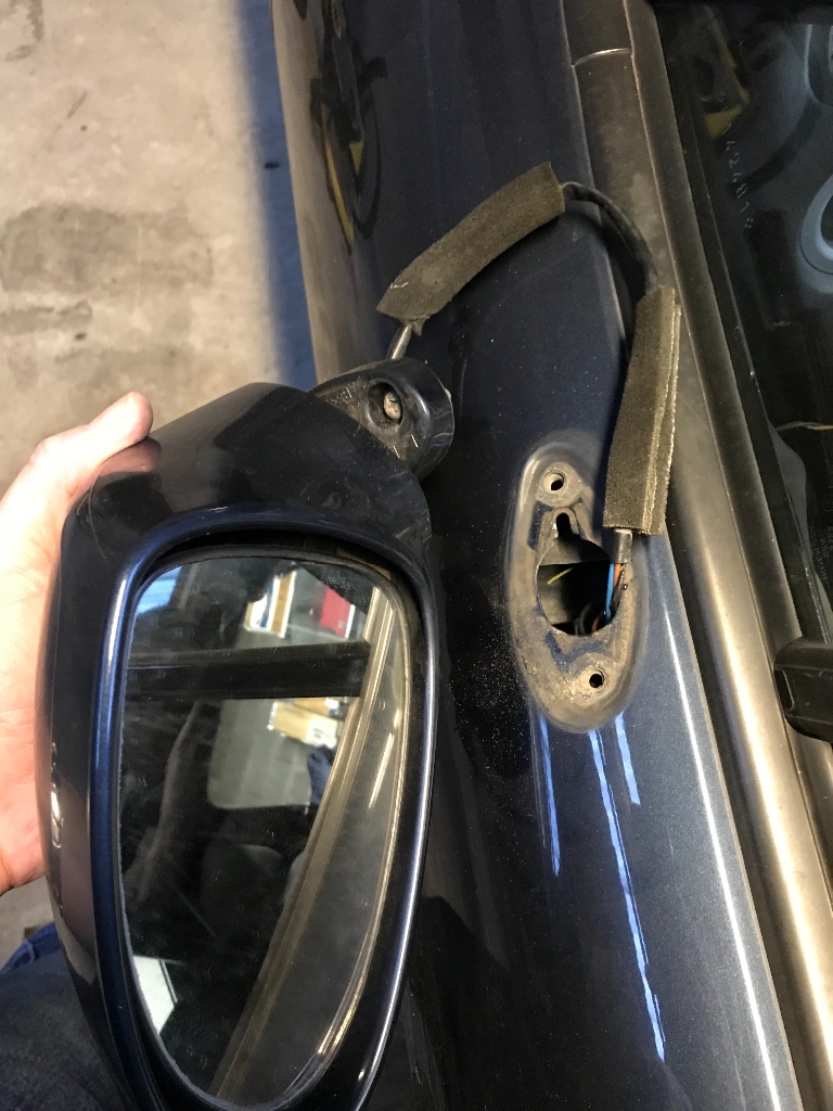

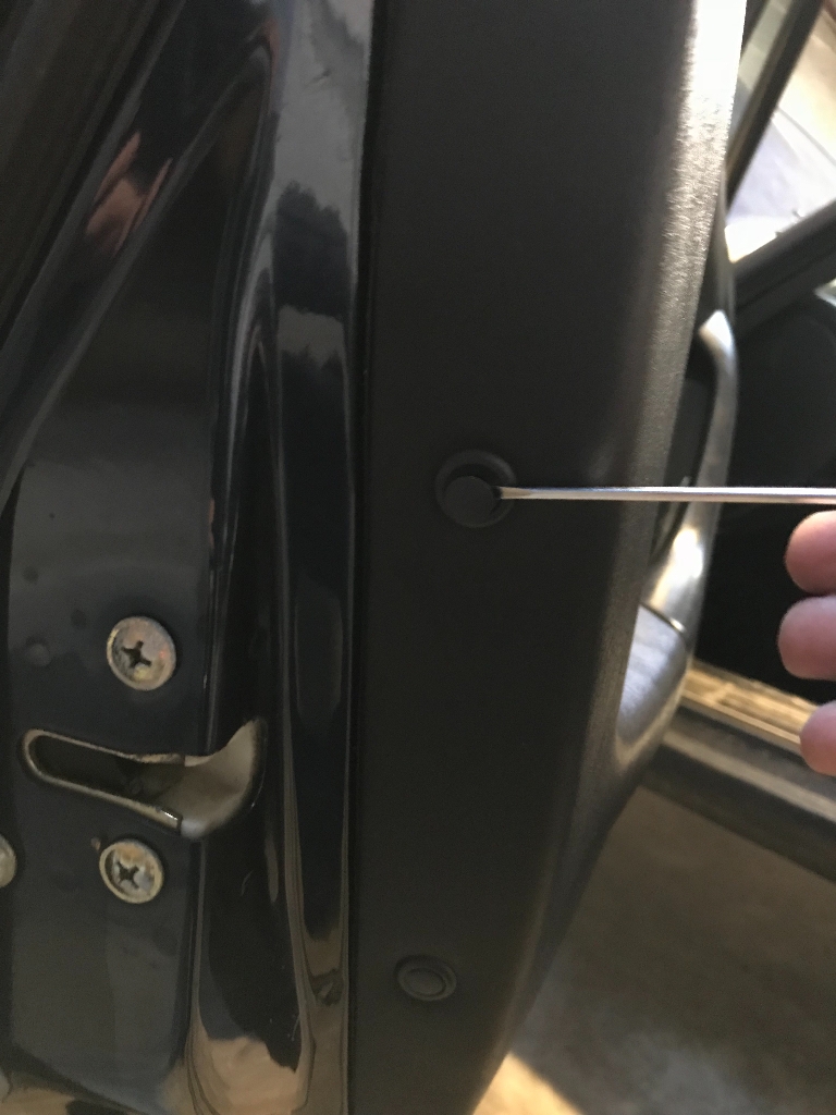

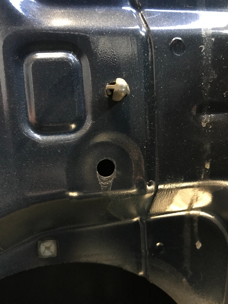

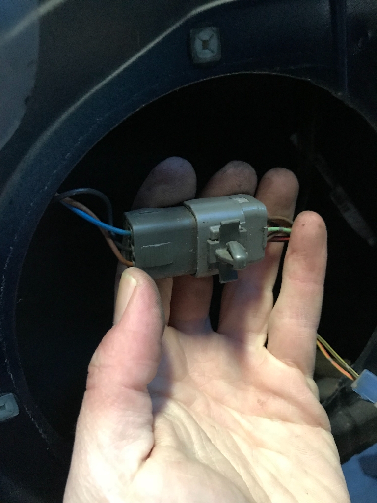

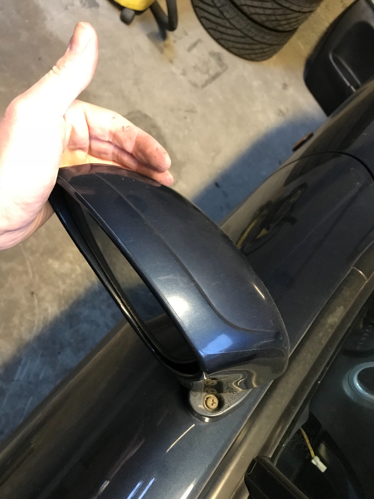

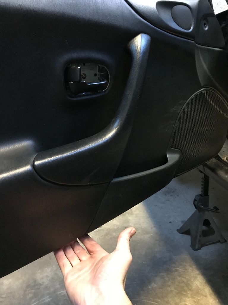

Tuto pour démonter les retros du coup :D
Retirer les 3 clips , après les photos parlent d’elles-même
:woo:
