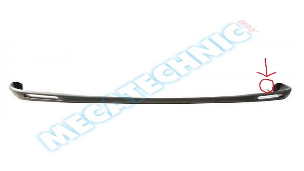

Une âme charitable peut-elle me dire comment installer la lame avant/spoiler/front lip pour NB mazda sport / OEM
celle-là : https://www.mecatechnic.com/photos/MX11308.jpg
Elle semble tenir avec 9 trous, et il me semble assez évident qu'il faut percer le pare-choc car à première vue, aucun trou ne correspond avec ceux déjà existants... et ça me semble assez délicat à faire tout seul sans pont :o

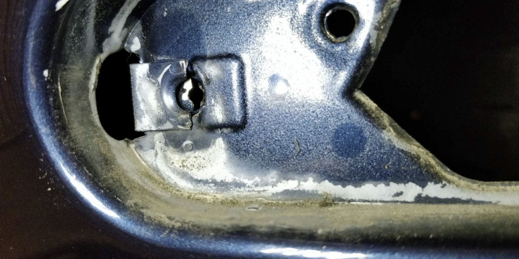

sur la mienne, il y a juste les deux extrémités qui reviennent au niveau du passage de roue à priori,avec un trou qui semble coincider avec l'une des énormes vis plastique du passage de roue. (je ferai des photos ça sera plus clair ^^)

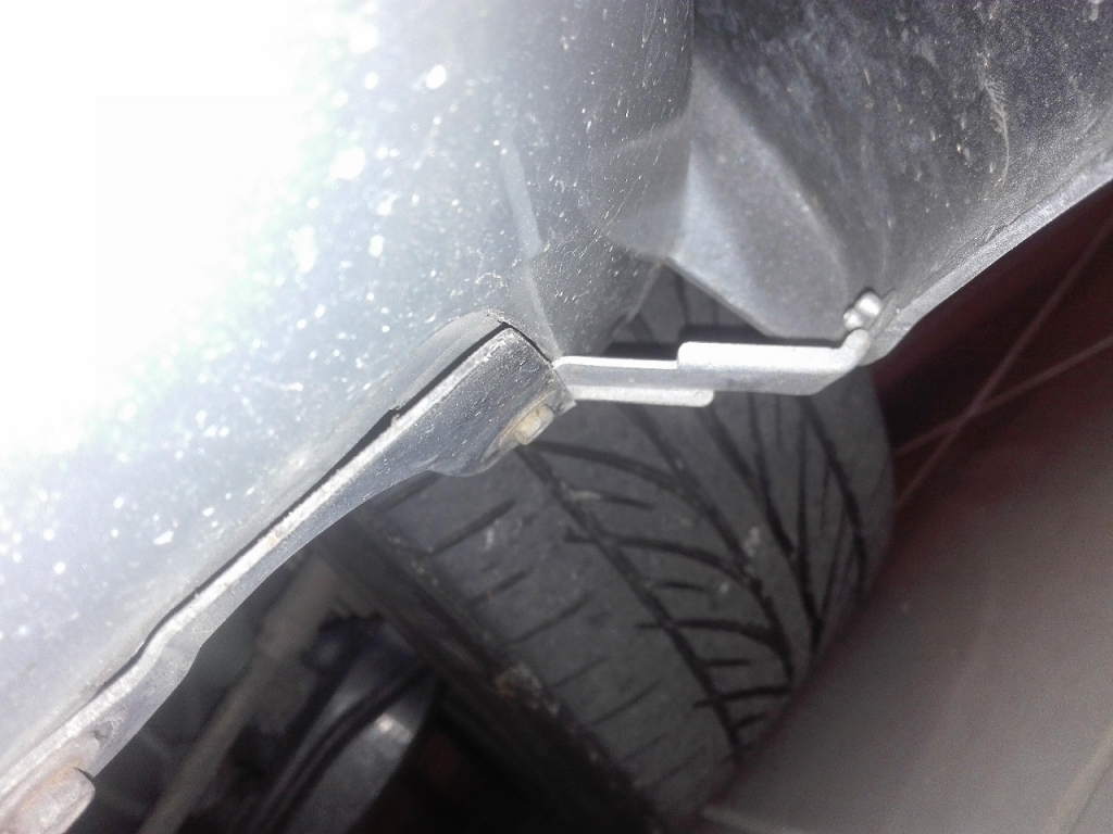

Ah mince, je parlais de cette petite patte en alu:
Si tu ne l'as pas, essaye de visser les deux extrémités(du passage de roue) et faire tenir le reste au scotch de carrosserie.
Pour accéder sous le par-choc il y a 1-2 protections plastique a enlever après c'est bon, avec mes petites main c'était suffisant.

merci pour cette précision et la photo !

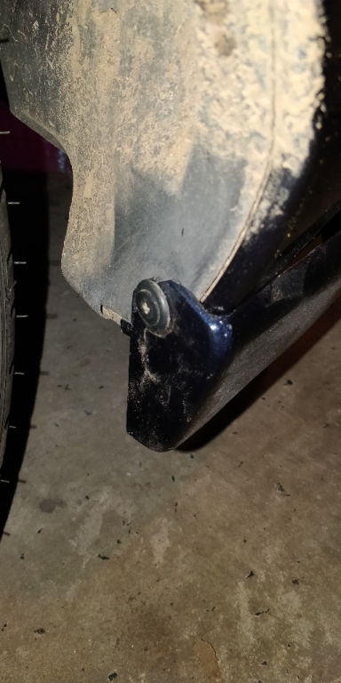

Je m'aperçois vraiment à quel point ces lames Polonaises ne valent vraiment pas trop le coup, car nous n'avons eu aucune visserie et encore moins de petite patte en alu. D'ailleurs, il n'y a pas de trou dans la lame à l'endroit où la patte vient se fixer sur la tienne. Il semble donc qu'on ne puisse attacher l'extrémité que par le haut de la lame, au niveau d'une vis plastique qui maintient le garde-boue :
j'ai donc commencé à installer tout ça, en commençant par les deux extrémité,
j'ai repéré les trous à percer dans le pare-choc en maintenant la lame plaquée contre celui-ci (elle n'est pas très bien ajustée au pare-choc...), puis j'ai retiré la lame et demain je compte percer les trous avant de la fixer, en espérant qu'elle soit tj bien en place :roll:
pourquoi retirer la lame pour percer ? car certaines pattes en plastique à l'intérieur de la lame ne permettent pas de percer (ni de visser) car la lame fait obstruction dans l'axe des trous... bref, je ne recommande vraiment pas ces lames polonaise pas cher :tantpis:
