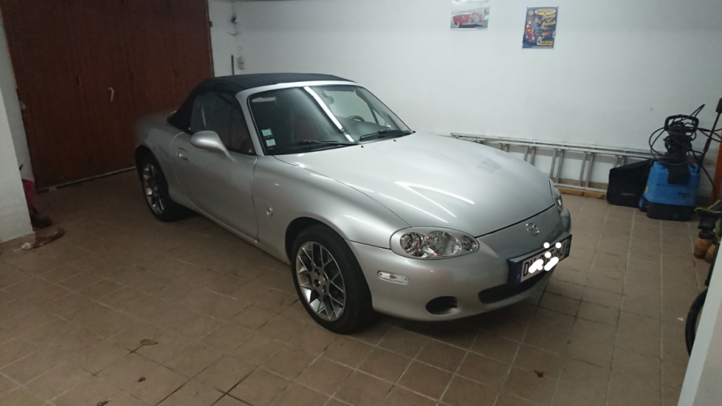

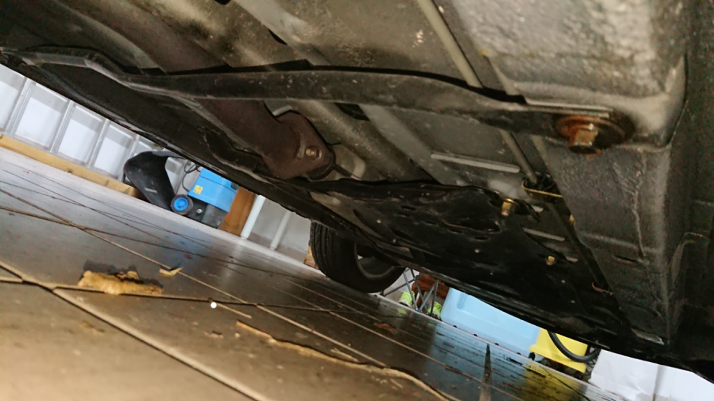

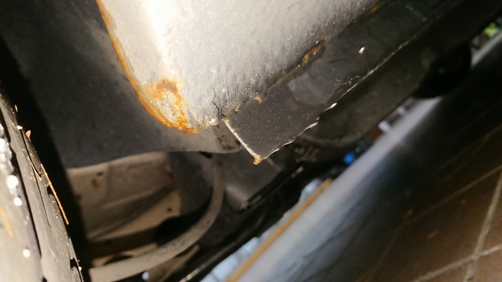

Salut tout le monde, voilà j'envisage de faire traiter ma mx au dinitrol (chassis) et en regardant de plus prêt j'ai vu de la rouille sur les aile de bas de caisse , rien de grave je pense ayant acquérie la voiture il y a deux ans sans une trace de rouille , bien sûr elle roule par tout temps , elle a que 35000km donc encore faisable de réparer les dégâts avant qu'elle soit pourri.... Je vais demander à mon carrossier de gratter les merdes de rouille et de traiter avec de l'antirouille réenduire et repeindre les bas de caisse des photos pour avoir des avis.
Une petite photo de la belle entiere
Merci à tous

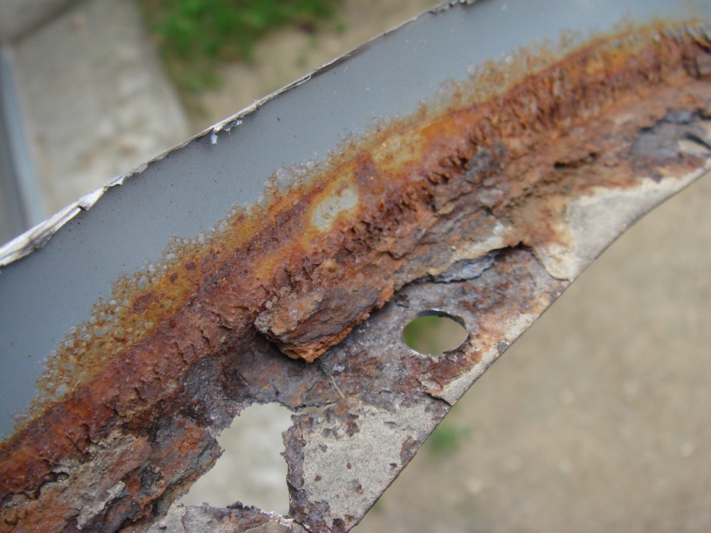

File déjà un coup de meuleuse pour avoir une idée plus claire, mais de toutes façons oui il faut vite faire qqchose, la rouille va très vite de maniere générale.

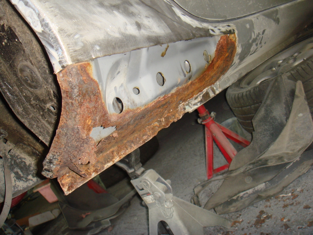

La pointe l'iceberg qui émerge .
Si tu gratte juste en surface ça va ressortir à coup sûr.
Là la tôle à pourrie de l’intérieur et la rouille ressort vers l’extérieur.
La solution décape et remplacer les tôles corrodé et traiter les corps creux avec un antirouille phosphatant et un une cire à corps creux et y renouveler de temps en temps .
Fuire la pluie et le sel.
Et bien penser à traiter l'arche de roue qui est très mal protégé :
