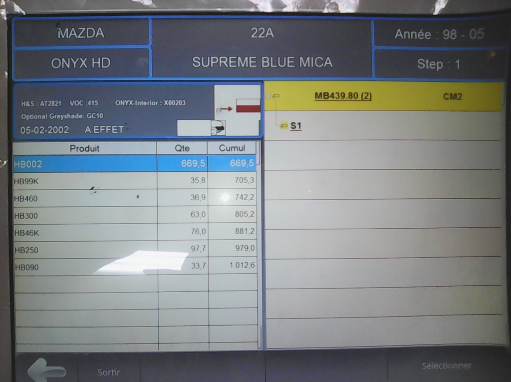

Bonjour comme indiqué dans le titre de ce post.
J'aimerais savoir si l'un d'entre vous est capable de me donné la composition en gramme/mL de la peinture Midnight Blue Mica (code couleur 22A) si il est carrossier ou par source extérieur
Merci bien !

Salut,
Voici la formule chez RM paint.
