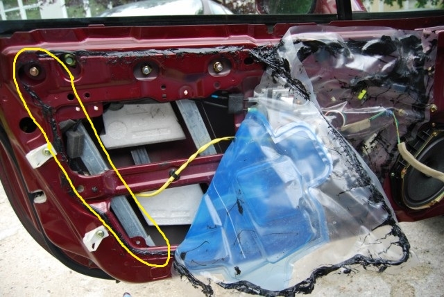

Sur la nb il faut démonter le panneau de porte et c'est un petit écrou pas très accessible à resserrer pour ne plus avoir les vibrations ..... Il sert à faire coulisser la vitre sur le rail de gauche , ça doit être la même chose sur NC je pense ...... Pas évident à expliquer sans photos, mais j'essaierai de trouver ça ce soir :jap:
EDIT : C'est le petit écrou qui maintien la vitre sur le rail entouré, il faut descendre un peu la vitre pour avoir accès à l'intérieur et le resserrer à la main (le mieux étant de lui mettre un frein filet pour être tranquille :beer:
