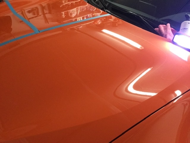

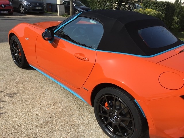

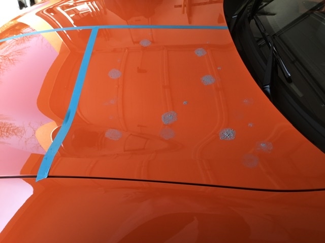

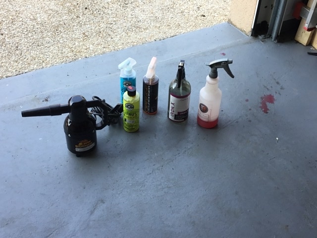

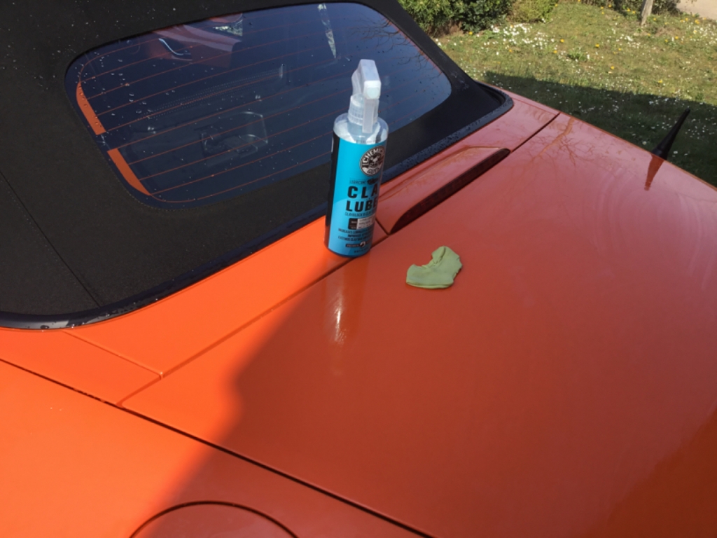

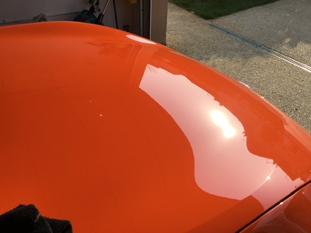

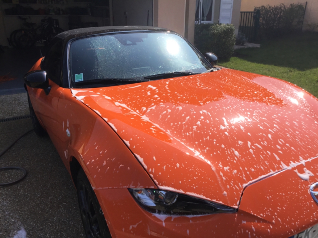

Avec presque 800 kms, il était temps de passer à la phase detailling. En effet, je pense que la préparation en concession avait pas dû aider pour les micro rayures.

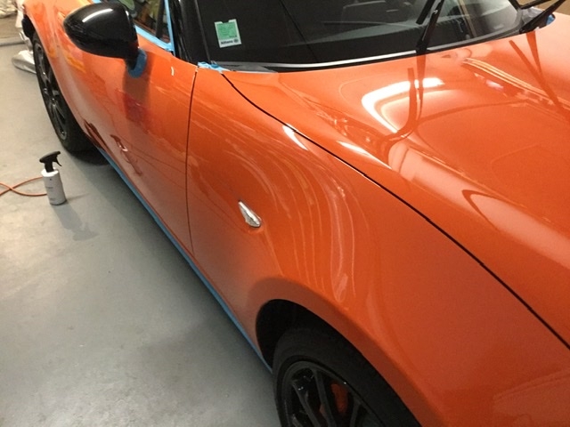

Alors à ce soir, j’ai lavé une première fois. Passé la claybar et à nouveau lavé. J’ai évidemment séché notamment avec un air dryer. Un peu de masquage au scotch bleu et hop dans le garage. Puis une passe générale au Menzerma 2500.
A suivre quelques photos

J'ai vu que le Menzerma 2500 grignotait une fine couche de vernis.
Quand on connait la fragilité de la peinture Mazda, c'est pas un peu prématuré pour une voiture relativement neuve ?

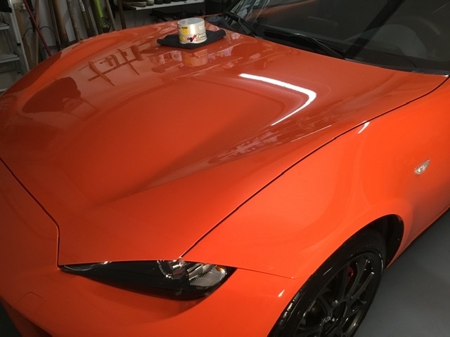

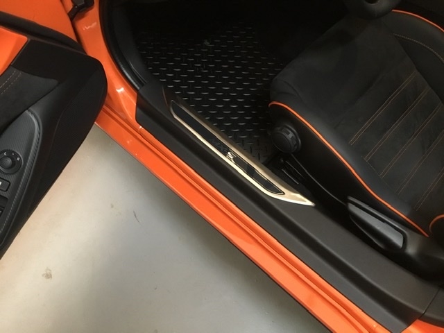

C’est vrai que le 2500 est un peu fort, mais ni le 3500, ni le 3000 n’ont réussi à venir à bout des rayures. Je pense qu’elle a dû passer au rouleau. Aïe !!! A suivre suite et fin avec pose d’une cire soft 99, la fussy coat pour peinture claire. Pose des seuils de porte.

J’entends et je comprends vos doutes. Je n’ai malheureusement pas eu le choix. J’ai commencé par une petite zone à l’inverse de d’habitude. Le résultat est cohérent ; y compris au soleil ou sous une lumière rasante. Mais ça c’est passé au mieux.

Le principe même de décontamination à la Clay sur une voiture neuve, sans contamination particulière sur le vernis (sel, fiantes, film routiers, polluants), est assez osé… :o
Il y a des produits dédiés à la correction des peintures neuves/récentes, moins agressifs que Clay + 2500, pour rattraper une mauvaise prépa' puis appliquer une cire ou un traitement céramique. :tantpis:

Du 2500 pour commencer c'est pas déconnant si c'est en mauvais état..
Parfois les véhiculent font des milliers de km sur camion d'où la nécessité de passer la clay.
J'ai déja dû detailler une VW Gti qui avait 600km au compteur, réceptionnée avec ses protections (le client travaillait dans la concession..) et non touchée par la concession.
Le rouge était rempli de micro rayures... Alors quand les concessions "préparent" les autos c'est parfois pire mais ils ne sont manifestement pas toujours responsables.

Le 2500 n'est pas un mauvais choix, combiné à un pad medium c'est parfait pour enlever les petits défauts !
Le fait que la voiture soit neuve ne rend pas cette opération débile, bien au contraire : il vaut mieux travailler sur une base propre, y retirer les quelques défauts plutôt que d'attendre et de devoir être encore plus agressif pour retrouver un résultat neuf.
Le seul hic, si elle est vraiment neuve, c'est la décontamination à la clay bar. Tu aurais pu, au vu de l'état, te contenter d'une décontamination chimique : dégraissant/dégoudronant + décontaminant ferreux, et passer à la phase de polissage sans faire de décontamination manuelle, qui crée des défauts supplémentaires à cause du frottement.
Le résultat a l'air sympa avec la Fusso, elle m'avait donné d'excellents résultats sur ma rouge, très belle brillance et hydrophobie de dingue ! Par contre je te préviens tout de suite elle ne durera pas un an :aie: ImageImageImageImage
