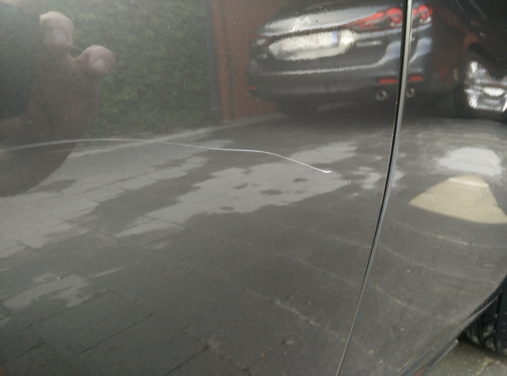

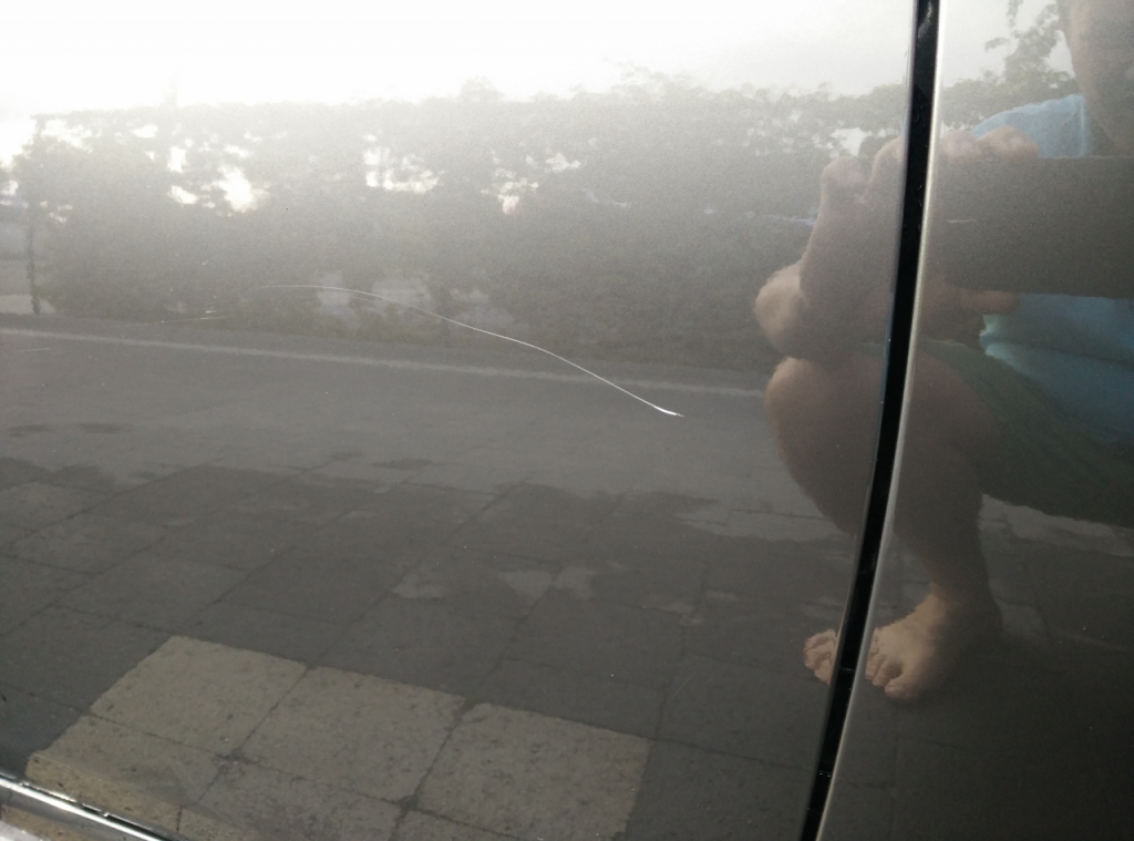

Vu sur ma portière passager.
Jouable de faire quelque chose de propre ? Avec le stick Mazda ?

tu peux avec un stylo retouche puis tu passes a polisseuse et tu re-rempli puis polissage etc...
c est long et fastidieux mais tu peux arriver a bien le rattraper attention a faire un polissage avec une orbital sinon tu risque de percer ton vernis.
j'avais posté à l 'époque ce que j avais fais sur mon cx5 (sur les photos le processus n était pas fini, aujourd'hui on y vois presque plus rien à moins de le savoir, attention la peinture du cx5 me semble plus épaisse que sur nos mimix!)
Sinon c est carrosserie pour une porte au complet :tantpis:

Si ça ne va pas plus loin que le vernis, un poli/lustrer devrait suffir.
Ou selon la profondeur un efface rayure coloré :)

Mon Dieu!!!!! :o
Elle est complétement fichu ta caisse, il te reste plus qu'à la bradée a vil prix :ptdr: :ptdr:
Blague a part, c'est vraiment la poisse.
Il existe des kits de réparations:
https://colorndrive.com/fr/retouche-pei ... 72/details
Je ne sais pas ce que cela peu valoir, mais tu as la possibilité de retrouver la teinte exacte de ta voiture.
Sinon, tu as essayé de faire un tour chez le carrossier? C'est peu être pas si cher que ça?
Bon courage en tout cas
