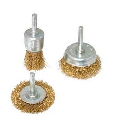

Tu peux mettre une brosse métallique sur une perceuse

Ah c'est pas bête ça ! Je sais pas trop mais tu me dit que généralement les ponceuses passent pas à cause de leurs taille ! :)

Une perceuse avec des brosses pour les gros morceaux et un dremel avec des brosses pour les petits coins, je pense que ça devrait faire.
et surtout avec des lunettes de protection :oui:
