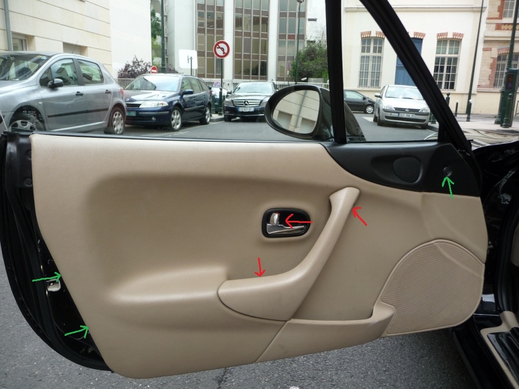

Je dois changer le rétroviseur passager d'une NBFL 2003 ! c'est un modèle électrique
Dois-je démonter l'habillage de porte intérieur ou est-ce que je peux tirer le fil jusqu'à la prise de raccordement par le trou de fixation externe, en gros est-ce que le fil est assez grand et assez libre pour atteindre cette prise ?
Si il faut démonter cet habillage, comment s'y prend t'on ? faut-il un outil spécial car je ne vois pas de vis apparentes sur la portière

Il faudra à mon avis démonter la contreporte pour y arriver. C'est assez simple :
3 vis cruciformes à dévisser (en rouge sur la photo ci-dessous) et 3 clips à enlever avec un petit tournevis plat (en vert sur la photo).
Attention au fil du tweeter en haut de la porte qu'il faudra déclipser. Pour l'accès au rétro j'essaie de te retrouver une vidéo qui montre la manip.
