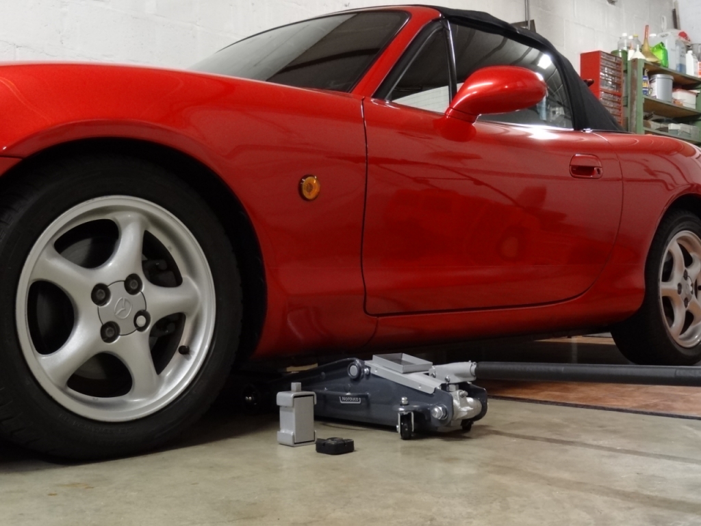

Voilà une photo :

Sur ma NB c'est entre 11.5 et 12 cm.
