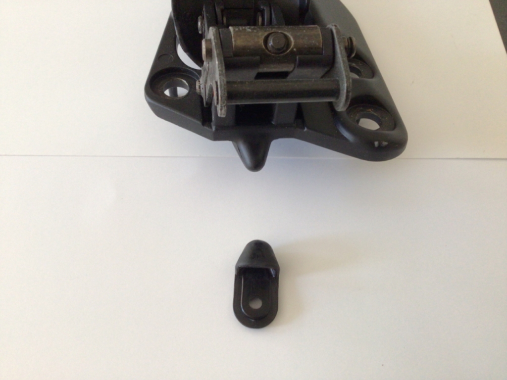

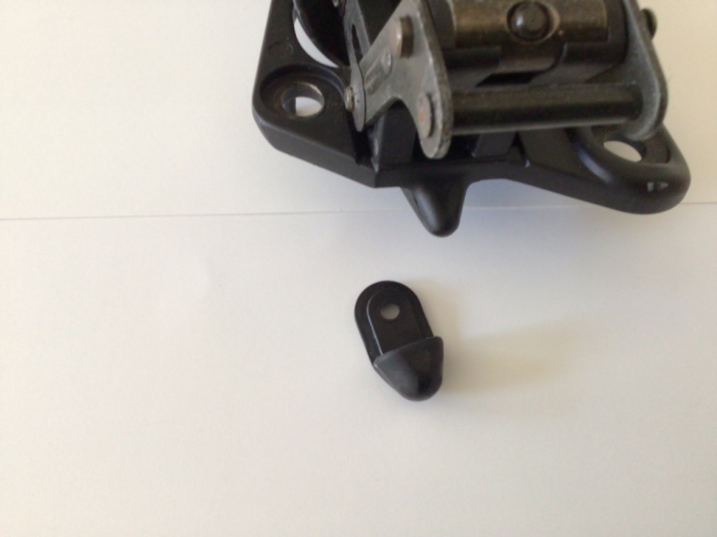

L’autre jour en verrouillant la capote, des morceaux de plastique me sont tombés dessus
Il s’agit de cette petite pièce complètement explosée côté conducteur et fendue sur toute sa longueur côté passager
Elle « gaine » le doigt de centrage du crochet de ma nbfl
Je n’arrive pas à trouver sa référence
Si quelqu’un avait ça ce serait top
Par avance, merci

J'ai deux références qui correspondent car le changement se fait à partir d'une certain date de production et donc du VIN.
J'ai NA01-R1-311 à 6.05€/u HT pour un modèle fabriqué jusque le 02/11/2001 ou VIN < NB18** -304724
J'ai ND30-R1-311 à 4.96€/u HT pour les modèles produits ensuite.
Dans le doute, tu peux me communiquer ton VIN en MP et je le rentrerai dans le système Mazda pour être certains d'avoir la référence qui correspond à ton véhicule.

C'est ça?
https://www.ilmotorsport.de/en/mx-5-hoo ... r-1015/378
C'est dans la section Hard top, mais ça marche aussi pour la capote souple

Merci Aerogela pour la référence exacte NA01-R1-311 :bien:
Et
Merci Stéphane pour cette bonne pioche :bien:
Sujet résolu :)

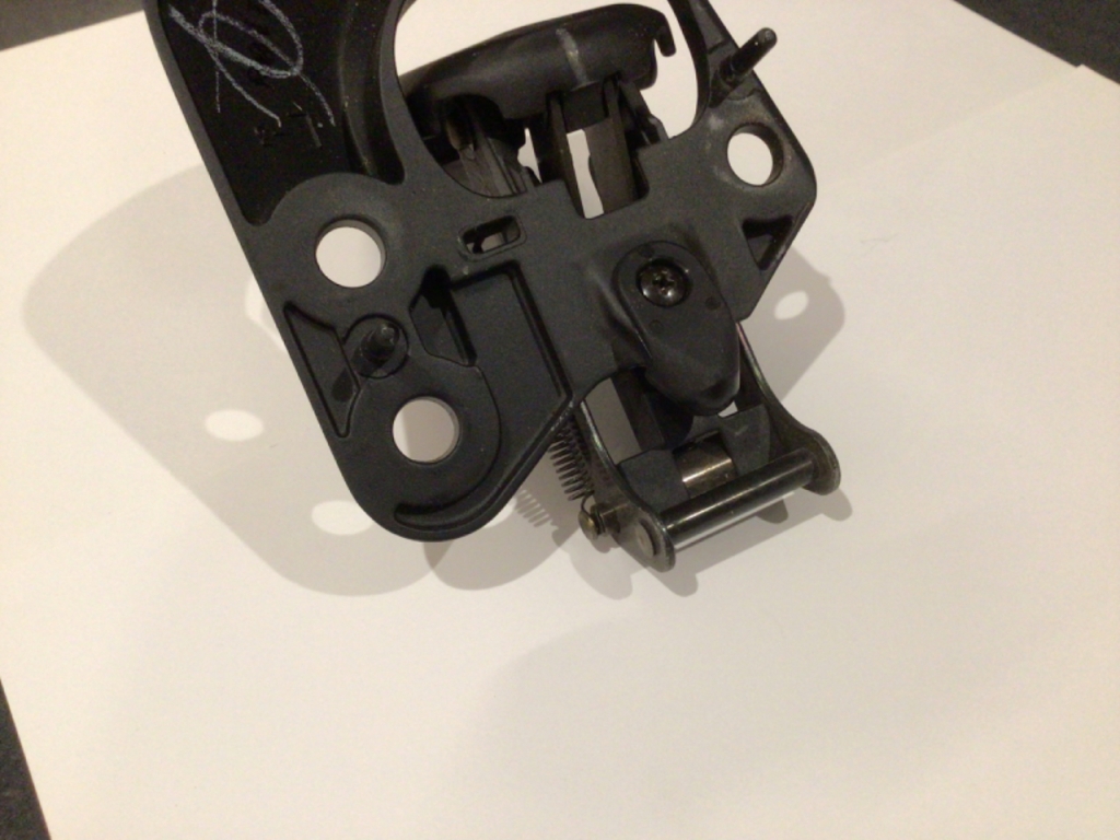

J'ai ma NBFL depuis 17 ans et je crois bien ne jamais avoir vu l'ombre de cette pièce :etonne:
J'irai vérifier à l'occasion mais il me semble bien que mes 2 crochets s'enquillent directement dans les embases métalliques - évidemment copieusement rayées. Je ne me suis pas douté un instant que ça pouvait être conçu différemment et que cette pièce pouvait exister !

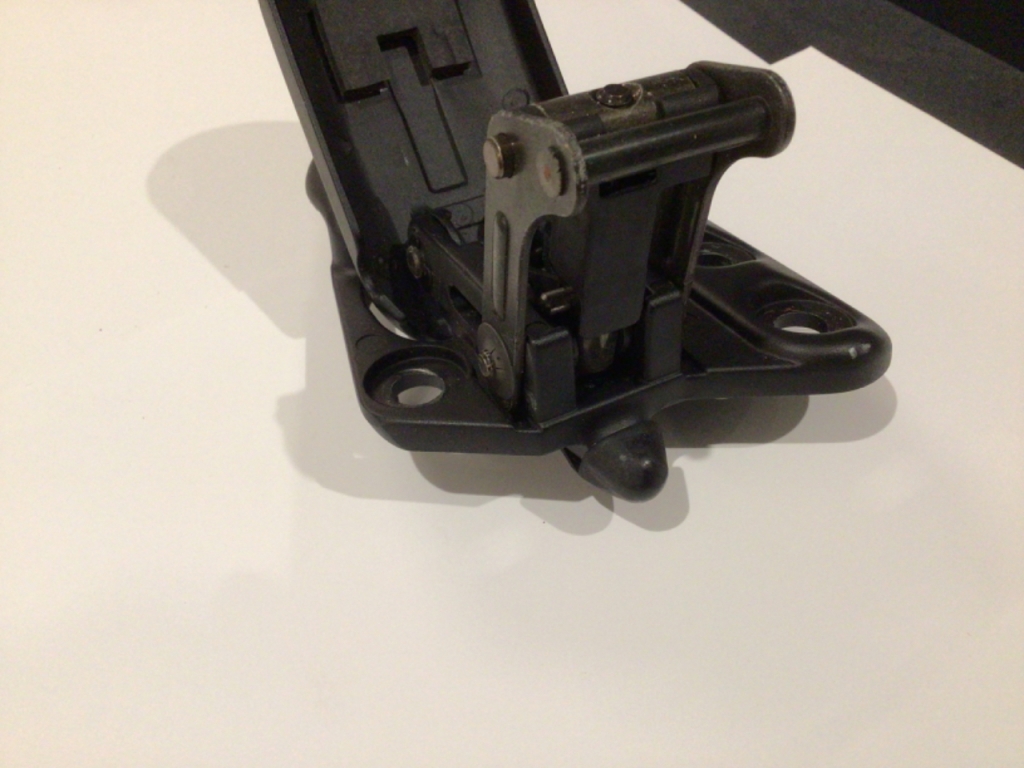

Elle peut facilement passer inaperçue
Mais est bien plus visible sur l’envers, une fois le crochet déposé
