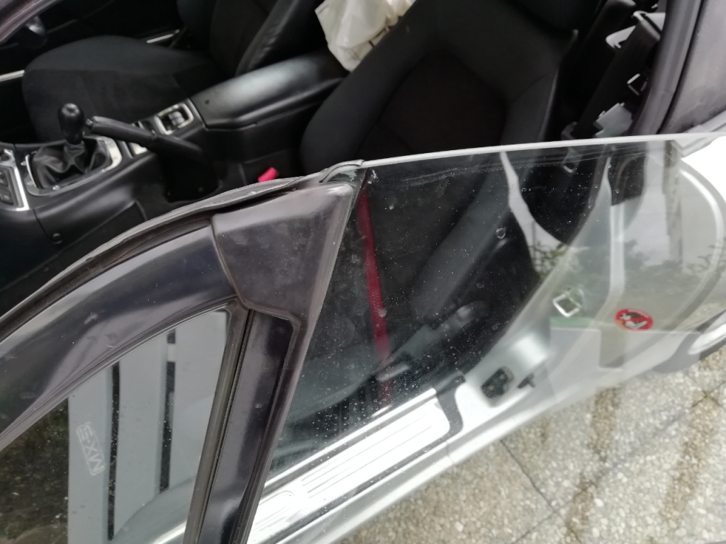

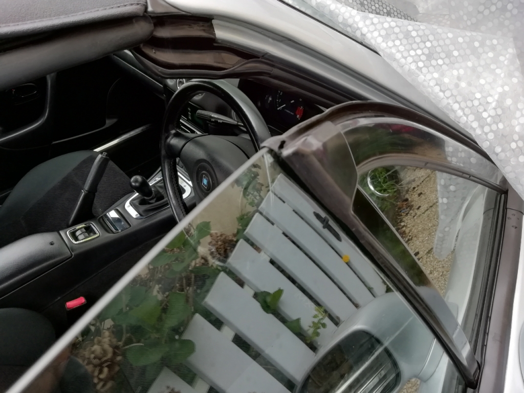

je viens d'acquérir une nb et j'ai eu la mauvaise surprise de découvrir que par pluie moyenne à forte de l'eau goutte du haut des vitres : au milieu à la jonction des deux gros joints et au niveau de la jonction entre la vitre et la "custode". Ce qui mouille les sieges et m'oblige donc à mettre un vulgaire rideau de douche pour éviter ces désagréments lorsqu'elle est stationnée.
Je pense que cela provient du petit joint dans lequel vient se loger l'angle de la vitre lorsque celle-ci est en position haute : il est fissuré des deux côtés.
qu'en pensez-vous?
est-ce à cause d'un mauvais réglage de butée haute des vitres?
de plus je me suis aperçu que mes vitres ne remontent pas au même niveau sur les gros joints de la capote. Quel espace doit-il y avoir entre l'armature de la capote et les vitres?
Merci d'avance
J'ai exactement ce même problème sur ma NA !
J'en ai parlé sur ce sujet : https://www.mx5france.com/forum/viewtopic.php?f=124&t=39455
Je cite mon message où j'ai découvert exactement les emplacements des deux entrées d'eau :
Sonedeur a écrit :
Aujourd'hui passage avec ma mère au carwash pour un essai après nettoyage des joints de la capote :bien:
Moi j'étais dedans en train de scruter pendant que ma mère me pointait droit dans la tronche le karcher :ricane:
Au final j'ai remarqué d'où proviens l'entrée d'eau :
Ce n'est pas du tout comme je le pensais à la jonction joint / vitre, mais à la jonction joint / armature de la capote.
2 entrées des deux côté, pile au milieu de la portière, dans l'angle où la capote se plie et à l'avant entre la capote et le montant de pare-brise.
J'ai même remarquer après cela en ouvrant la capote que l'intérieur de l'armature était pleine d'eau, en l'ouvrant cela s'est déversée sur les sièges :red:
Voilà voilà, j'ai trouvé l'origine du problème, mais je ne sais pas encore comment le résoudre... J'ai pensé à coller les joints sur l’armature...
J'espère que quelqu'un ici à déjà eu ce problème et pourra m'aider dans la résolution de celui-ci :D
Merci :bien:
Et la photo ci-dessous, l'eau rentre entre l'armature avec le joint et la capote au deux emplacements des cercles verts :bien:
Je pense que je vais passer par un remplacement complet : Capote / Armature / Rain rail.
Ma capote à 29 ans et elle est pas très en forme, c'est pas la peine que je me prenne la tête à faire des réparations aléatoires à droite à gauche qui vont tenir quelques jours...

Merci pour ta réponse!
effectivement c'est un peu galère ces problèmes d'infiltration d'eau. Car c'est peut être rien du tout : un tout petit réglage par exemple...
Moi j'hésite à commander le kit de joints pour capote car si mon problème vient de mon joint de custode j'aurais dépensé 130 euros pour rien :/

J'ai eu aussi des infiltrations d'eau à ce niveau là, avec le petit joint fendu à l'angle supérieur de la custode, ce que j'ai réglé avec de la vaseline tout le long du joint haut... Depuis, plus de problème.
Pareil ma capote se fend et s'abîme de temps en temps juste en la regardant (d'origine, 2001), sachant que ma voiture est garée dehors pour encore quelques années, je veux pas la changer, je met des patch de toile de store que je repeins en noir collée au sikaflex noir, c'est impeccable et ça se voit pas vraiment... Le temps de...
