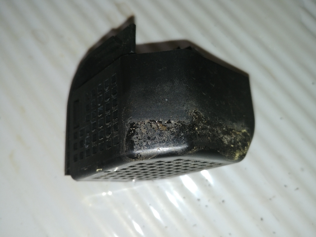

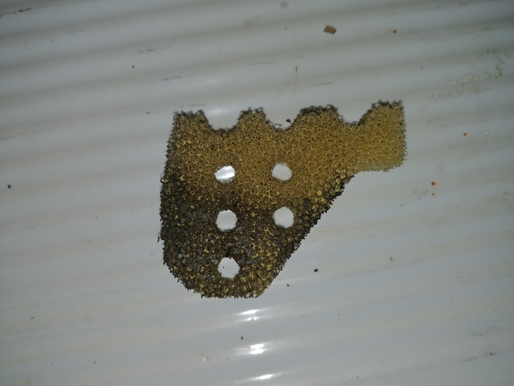

bon, je viens d'en finir
5min de surf pour re-trouver une video qui montre comment déclipser les pièces
5 min pour être sur et ne pas forcer comme un bourrin
et 5 min pour le reste (nettoyage et photos comprises) :ricane:
les photos avant-après :
en 100.000km et 3ans, ils étaient loin d'être bouchés, mais ça ne fera pas de mal de toute manière
