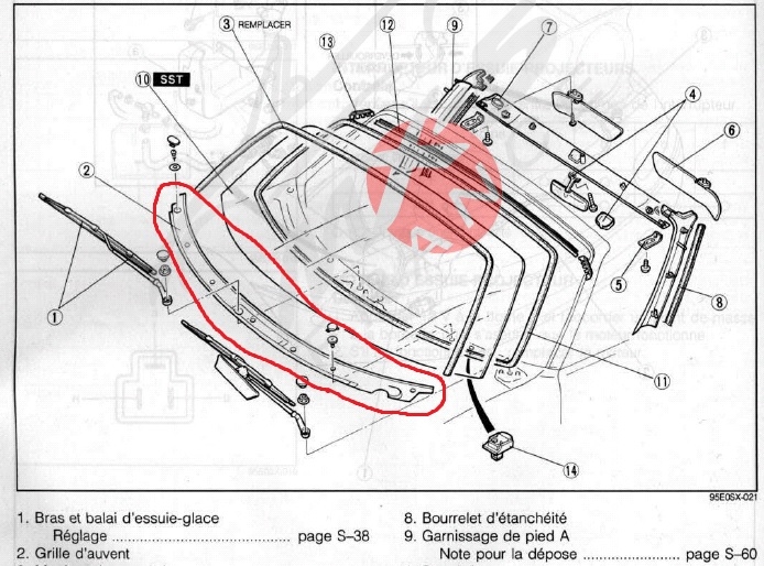

Après avoir regardé ma grille d'auvent dont le joint est déchiré côté conducteur, je me demande s'il est possible de remplacer uniquement le joint. Dans le manuel d'atelier, il est juste indiquer comment démonter la grille d'auvent complète.
Un de vous a-t-il démonté cette pièce ? Si oui, est-ce que le joint est collé ou juste glissé dans une gorge ?
Merci pour votre aide.

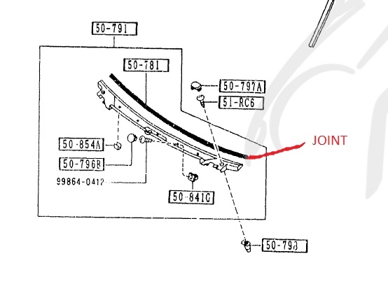

La grille d'auvent vient couvrir le bas de pare-brise, voir schémas ci-dessous.
ll est composé d'un joint qui est déchiré côté conducteur et seul le joint doit pouvoir se changer.
Ma recherche avec la référence m'envoie vers des sites étrangers mais avant de le commander, je souhaitais savoir comment il se montait. Clipser ou coller ?

j'ai changé la mienne (cassé dans un coin) pour une OEM de chez MX5-Parts. Un peu cher (100€)mais impeccable, fournie avec toutes les vis et clips.

Tu as changé toute la pièce, support + joint ? tu as choisi cette solution car le joint est collé ?

Le joint est effectivement collé dessus, je ne sais pas si tu peux le changer facilement.

Sur l'actuel joint, il y a des traces de colle donc sans doute pas simple à faire proprement. Et le joint seul parait disponible uniquement sur des sites américains.
Apparemment, il y a des caches non fournies sur la pièce MX5parts. Est-ce utile de les changer ? pour avoir la même couleur peut-être ?

non non MX5 Parts vend la pièce complète avec tous les clips et caches-boulons nécessaires, tu peux pas détailler. Autant tout remettre en neuf.
