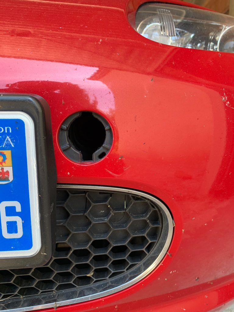

J'ai commandé un nouveau cache de crochet de remorquage avec une bombe de peinture + vernis (car j'ai perdu l'ancien depuis bien longtemps).
Comment faire (bien) les choses pour que la peinture tienne dans le temps?

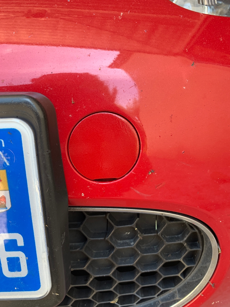

Voila le résultat ; pas parfait (teinte légèrement différente et un peu "peau d'orange") mais ça sera toujours mieux que rien.
Avant :
Après :
Message Publié : Lun 27 Mai 2019, 15:49
Inscription : Ven 6 Jan 2017, 14:09
Message(s) : 404
Localisation : Eure & Loir (28)
Effectivement on voit un peu le grain.
Mais sinon c'est propre, si on a pas le nez dessus ça se voit pas :D
Ce grain viens de la pièce en plastique, ou la peinture ?

Message Publié : Lun 27 Mai 2019, 17:00
Message(s) : 5026
Localisation : Gentilly
Peut être le plastique car c'est une pièce sur laquelle j'avais tenté une peinture au stylo retouche (oui je sais, c'était une mauvaise idée :cyp: ) donc poncée.
Je vais déjà voir comment la peinture tient sur celle la, j'ai une pièce neuve d'avance.
