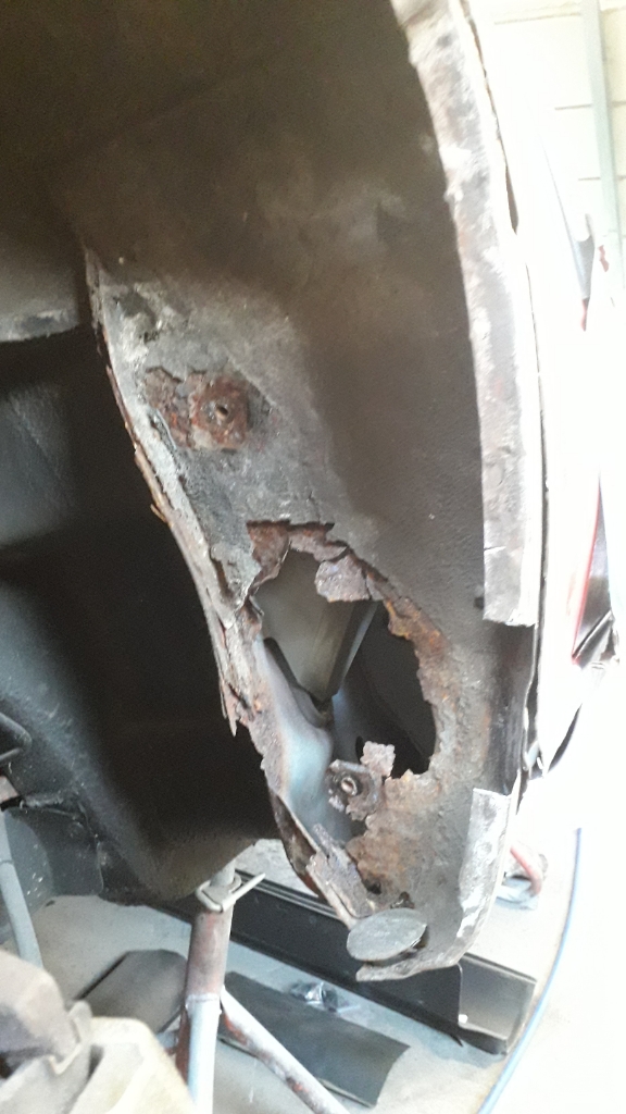

Mon carrossier travaille sur les 2 bas de caisses et les ailes arrières de ma NA.
Derrière la partie visible de la partie intérieur de l'aile arrière droite il a trouvé cette tôle complètement bouffé par la corrosion. Sûrement de l'autre côté sera pareil :tantpis:
Quelqu'un peut me dire comment identifier cette partie de la carrosserie pour passer une commande ?
Merci d'avance, ;)
Andrés

Ah la vache!
Bon, pas de panique, c'est la "Inner Arch". Les Anglais de Mx5Restorer vendent cette pièce, sur le site on dirait qu'ils n'expédient pas en France, mais si tu leur envoie un mail, ils le font sans souci.
https://www.themx5restorer.co.uk/shop/n ... end-plate/

J’ai déjà vu ça quelque part ;) mais en moins pire :etonne:
Si tu regardes sur les photos de ma restauration, les intérieurs d’ailes de ma 92 étaient presque aussi pourris surtout à droite. On a décidé de reformer une tôle et de la souder en place. J’avais fait une photo vers le milieu de cette page, avec la tôle apprêtée.
viewtopic.php?f=82&t=40142&start=60
Normalement ce n’est pas bien compliqué pour un carossier de se façonner une tôle de remplacement. Mais c’est vrai que chez toi il y a un bon morceau à créer :aie:
Sinon tu peux trouver cette pièce aussi en France par exemple chez MOSS (chez Mecatechnic aussi peut être?)
https://www.moss-europe.fr/marque-et-mo ... 53487.html
Bon travail :beer:

Merci beaucoup à vous 2 :bien:
Chez Moss la pièce n'est pas en stock
Chez Mx5Restorer j'ai envoyé un mail pour savoir si une livraison en France est possible
Chez Mecatechnic j'ai envoyé un mail pour savoir s'ils ont la pièce (je n'ai pas vu sur le site)
Concernant la restauration de la MX-5 de Franzou, j'ai imprimé les photos pour montrer à mon carrossier que tout est possible .... :aie:
Je vous tiens informés ;)

Commande passée chez MX5Restorer. Bonne communication, frais de port raisonnables et colis envoyé aujourd'hui. :bien:
Merci encore :jap:
