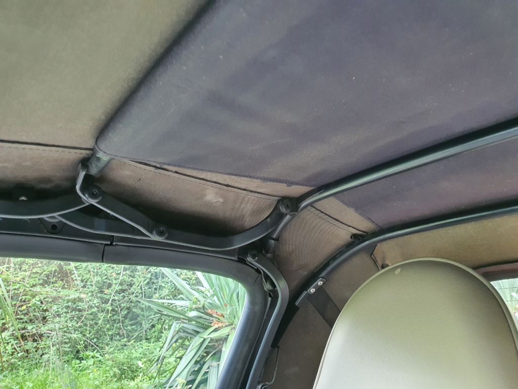

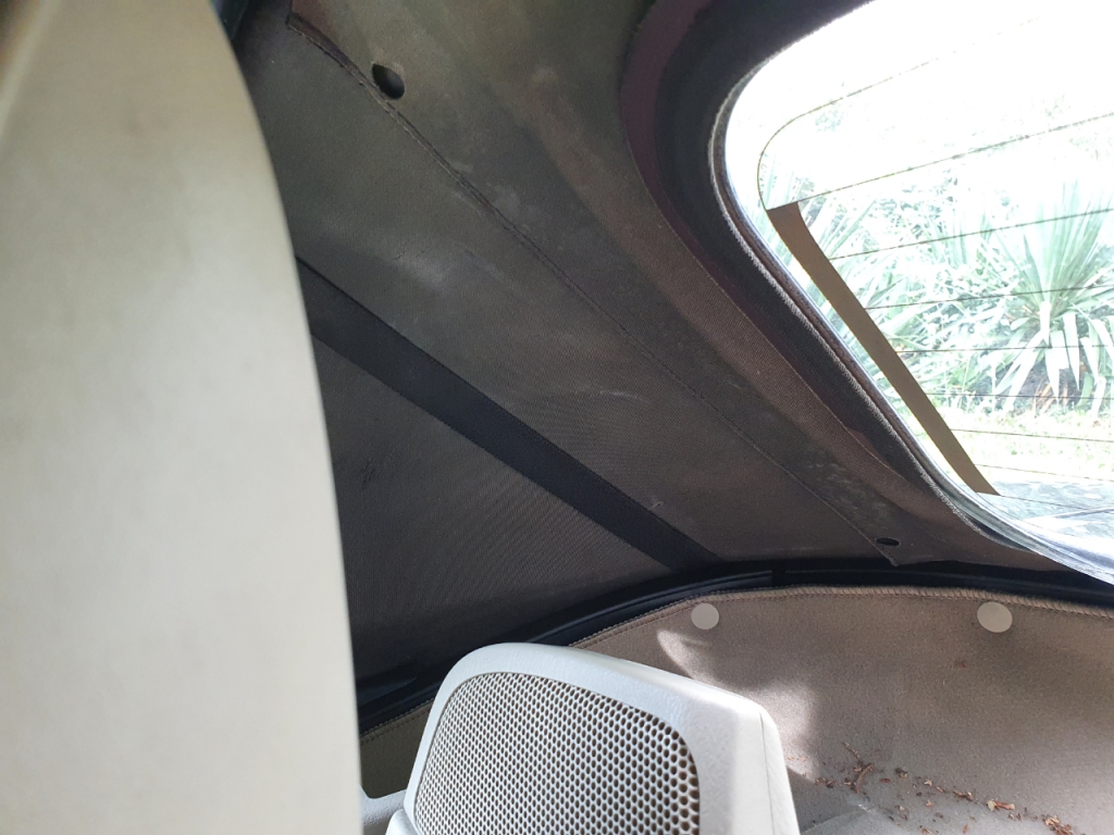

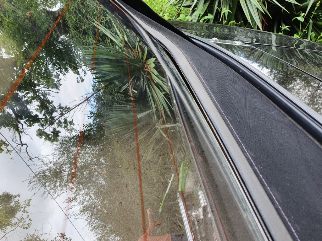

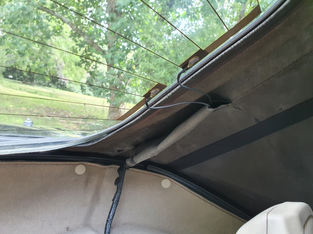

Je mets quelques photos, si vous avez l'impression que qqchose cloche, dites le moi, merci+++

Quand tu replies la capote , est ce que les deux arceaux les plus en arrière se rapprochent ?
est ce que les deux ressorts qui rapprochent les arceaux à la fermeture sont bien en place ?
Quand la capote est en place , est ce que les deux sangles arrière sont bien tendues ? vérifie en tirant sur ces sangles .

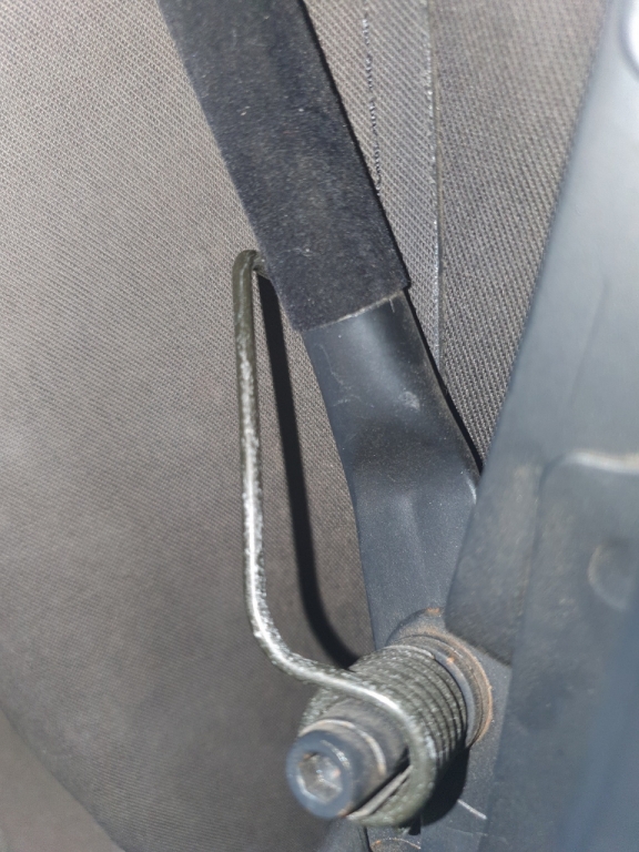

Les ressorts me paraissent également en place (photo)

En roulant , essaie de repousser l'arceau vers l'arrière , celui sur lequel les sangles sont fixées . Le mieux est de se faire aider par le passager :D .
ça permet de vérifier si les sangles sont suffisamment tendues .

Quant au bon positionnement des ressorts, j'ignore s'ils sont bien en place, il me semble néanmoins que oui, mais si qq'un peut me le confirmer sur mes photos ci-dessus...

Ta vitre n'est plus fixée dans sa partie inférieure et il est possible qu'avec la vitesse, la pression du vent sur cette vitre "détend " la capote .
Peut être essayer de bien rendre solidaire la vitre et la capote en mettant un adhésif recouvrant le bas de la vitre et le joint de la capote .
