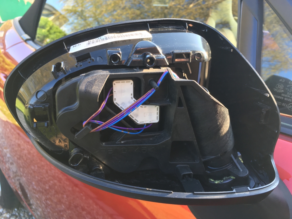

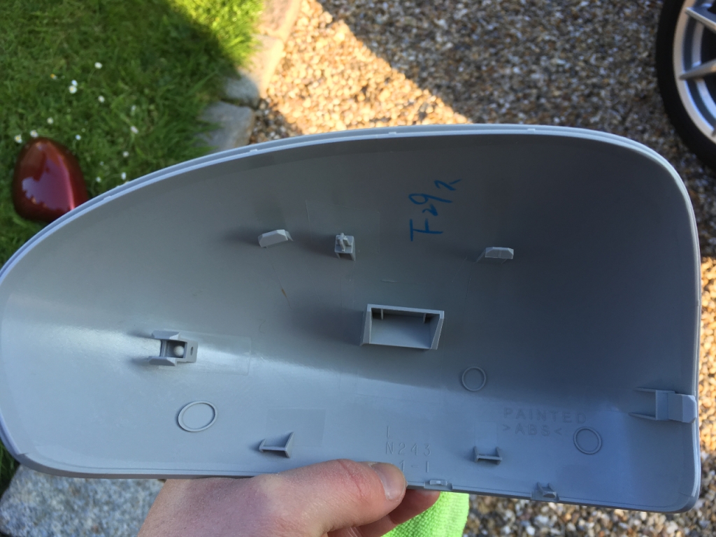

Pour ma part, j'ai mixé les vidéos que P.P.P. a posté en lien avec le commentaire d'une personne vu sur Miata.net qui disait qu'elle avait réussi a écarté très légèrement la coque de la base (noire), à la bloquer et à la sortir ainsi au fur et à mesure.
J'ai donc rabattu le rétro, avec la paume de la main commencé à écarté la coque du rétro en commencant par la partie la plus large. J'avançais au fur et à mesure que j'écartais la coque du rétro.
Il y a 5 clips, ça se fait relativement bien.
A noter que pour ma part, les coques avaient déjà été déposées à la livraison de la voiture par le concessionnaire pour être repeinte, ce qui m'a peut-être facilité la vie quand je l'ai fait pour les remplacer.

Ça a l’air de bien venir en vidéo mais attention, il force beaucoup quand même. Certains dans les commentaires disent y avoir laissé quelques clips...c’est pour ça que j’ai préféré y aller doucement.
La partie la plus large dont je parle c’est celle qui est la plus haute, celle où tu as le plus de prise pour la paume de ta main. C’est à dire que lorsque tu es face à ton rétro, c’est le coin qui est le plus près de ta vitre ( pas facile à expliquer). Une fois que j’ai légèrement écarté ce coin ensuite j’ai commencé à écarté le bas.
