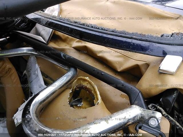

Tous les trucs de ce style-là:
ne sont effectivement qu'esthétique. En cas de retournement, ça plie. En embarquant ta tête au passage j'imagine selon le sens où ça plie. :D

Si tu recherches un élément sécuritaire, oublie le style bar (qui porte bien son nom, c'est visuel) et porte ton attention sur un rollbar de ce style:
qui lui fait le taff nettement mieux. Après ça n'est pas non plus la même facilité d'installation (rapport à un style bar), forcément. Tu passes de 4 vis à un boulonnage/soudure (? Ceux qui en ont monté un seront plus à même de t'expliquer tout ça) en dur sur le châssis si je ne dis pas de conneries.

- les style-bar "guillotines" sont très efficaces, enfin surtout comme guillotines :aie: ils sont repérables à leur fixation par 2 pauvres vis
- la baie de pare-brise ne tient pas le poids de la caisse, même déposée délicatement
- les arceaux sérieux sont "en 3D" avec au moins 4 pattes ancrées sur et sous la caisse, et en épais tube d'acier, un rugbyman peut le saisir et le secouer dans tous les sens, il soulèvera peut-être la caisse mais l'arceau lui ne bougera pas. PS : aucun de ceux-ci n'est d'origine.

Pour avoir qq chose de vraiment efficace, faut taper dans le gros tube, souvent soudé, et donc en théorie pas légal sur route hors compétitions. (même si dans les faits je suis pas certains qu'au CT les contrôleurs sont à ce point vigilent...). Il y a des modèles boulonnés (Hard Dog, TR Lane, etc...) mais qui sont sans doute pas aussi résistants que les soudés. Normalement interdis aussi car non homologués (sauf pour la compétition), il semble y avoir une tolérance (jamais entendu qq'un ce faire recaler avec ce type de rollbar...)
Et encore, au final, tout dépend comment le retournement se fait, et possible que l'arceau ne tienne même pas, voir que la tête touche quand même le sol.
