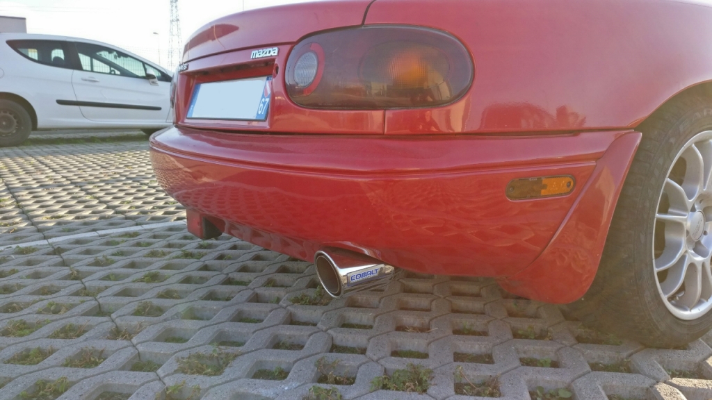

En prévision de la peinture complète à venir, j'aimerais remplacer mon pare-choc arrière qui est fissuré et plié.
Vous le voyez sur cette photo qu'il est plié :
Le remplacement se fait facilement ?
Et surtout : Vous me conseillerez d'en chercher un où ?
Merci par avance :bien:

Pour le démontage du PC il faut auparavant démonter depuis l’intérieur du coffre les 2 feux et toute la platine porte plaque d’immat. Ensuite faut s’attaquer aux nombreux (je les ai pas comptés :D ) rivets plastiques, qui en général ne se laissent pas bien dévisser. Faudra peut être prévoir d’en changer quelques un au remontage. Il y a aussi une méthode qui consiste à déboulonner les 2 gros boucliers (1 à droite et l’autre à gauche) sur lequel le PC est fixé, en passant sous la voiture. Mais c’est plus compliqué je trouve.
Et pour trouver un PC d’occaz et de la bonne couleur, ça arivve parfois, il y en avait un à vendre sur ce fofo le mois dernier... Sinon faire refaire la bosse n’est peut être pas si compliqué, une fois le PC déposé ?
Allez hop un peu de courage ! :beer:

Le pare choc d'occasion, peu de chance d'en trouver en super état (même si c'est pas impossible non plus), donc tu auras forcement un peu de taff à faire dessus.
Donc autant voir un carrossier directement et voir si il peut te redresser ça. Surtout que ton pare choc à l'air outre ça en plutôt bon état.

Justement j'ai vu hier avec mon carrossier : Il n'arrivera pas à le remettre, il m'a dit que les plastiques japonais sont chiant, il en a déjà reformés, mais a la première exposition à un gros coup de soleil, il va finir par revenir comme il était avant :(
Du coup c'est le seul truc qui me chiffonne un peu je vais lui mettre 2000€ à ma NA, en joints / plastiques / peinture complète, mais mon PC arrière gardera cette forme :cry:

Je vois pas bien, c'est entre le porte plaque et le pare-chocs que tu trouves que ça ondule ?

C'est simple à démonter, et effectivement beaucoup de rivets plastique vont casser avant même d'y toucher :)
C'est dommage, mais il sera peut-être plus intéressant de trouver un pare choc d'occase en bon état. Dans ce cas, ça ne coutera "que" la peinture. Disons 250 à 300€ si facture, variable selon les régions.
Ton pare choc à refaire, il y aura la peinture, les travaux dessus, ce qui va vite chiffrer. Si en plus le carrossier n'est pas chaud pour le faire...
L'idéal est évidemment un pare choc en bon état, de la même couleur :D
