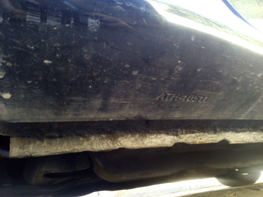

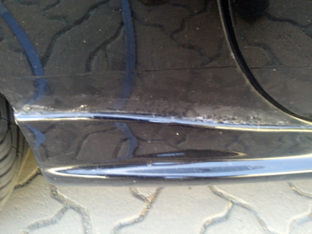

Voilà les photos, l'un des côtés est plus touché que l 'autre j'ai mis bien sur le côté le plus touché, sur l'autre on voit rien sauf en dessous, mais le bas de caisse étant bien collé y'a pas eu de la rouille qui remonte de l'autre côté, la le souci c'est qu'en plus j'ai le bas de caisse qui se décolle du coup infiltration d'eau. J'ai vu des ailes à 99€ sur Mecatechnic pour pouvoir faire les soudures, 1500€ ah oui je pensais pas autant, pour le moment j'ai un budget de 700€

Ced Nbfl a écrit :
Ouh c'est pas beau... Ca cloque bien sévèrement derrière le bas de caisse.
