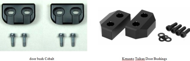

Pour revenir à tes door bush Cobalt, ça m'a intrigué et j'ai regardé leur allure car je ne connaissais que Kenauto Taikan Door Bushings.
Tu dis que tu as agrandi pour avoir un jeu de réglage alors que ton produit comportait déjà un rainurage permettant cette ajustement contrairement au modèle de chez Kenauto. :etonne:
Pourrais-tu faire une courte vidéo d'une fermeture de porte et d'ouverture afin d'avoir le rendu visuel et surtout auditif pour informer les autres possesseurs de ND du rendu.
Car l'aspect qualitatif du bruit de fermeture des portes que tu évoques pourrait en intéresser certain.

Les rainurages des door bush Cobalt n'ont absolument rien à voir avec l'ajustement, ils servent juste à éviter d'avoir des traces de frottement sur le plastique causé par les deux vis de maintient du logement d'emboîtement qui se trouve sur la portière. Les door bush Coblat sont de qualité et ont la forme exacte du logement sous les portières contrairement certaines marques qui ne sont pas arrondi sur les angles. Logement de portière qu'on peut voir dans cette vidéo à 50 secondes.
https://www.youtube.com/watch?v=9-xVkrptbC0
En faite quand tu regardes les deux trous des door bush Cobalt où l'on doit introduire les deux vis pour les fixés sur les montants de portes on peux voir que les trous sont ovales pour permettre le réglage verticale sauf que chez moi au départ j'avais du mal à fermer la porte même en la claquant car les perçages pour le réglage en horizontale étaient très légèrement mal ajustés.
Pour remédier au problème j'ai simplement agrandit les trous avec une mèche 2/3 mm plus grosse que les trous de base sur les door bush, changé les vis à tête hexagonales avec embase par des vis CHC-BTR inox 6 pans creux cylindrique. J'ai aussi fait deux plats sur les rondelles avec une lime car elle rentrées tout juste dans les emplacements cela permet aussi plus de jeu de réglage en horizontale. Du coup après cette petite modif j'ai pu joué légèrement sur le réglage du jeu en horizontale et cela m'a aussi permis de ne plus avoir à claqué les portes trop fort pour qu'elles soit bien fermées.
C'est pas facile à expliqué comme ça c'est vrai mais quand tu montes les door bush tu comprends mieux comment faire un réglage optimale avec un peu de jugeote.

Voici le lien des door bush Cobalt que j'ai acheté et c'est en plus les moins cher que j'ai trouvé. :D
https://www.moss-europe.fr/cobalt-mx-5/ ... 0-803.html

Il est claire que les Coblat ont meilleur gueule :bien:
Les autres ont dirait qu'ils ont été coupé à la hache directeur dans un bloc de plastique :ricane:
Tu les as choppé où Firebird ?
