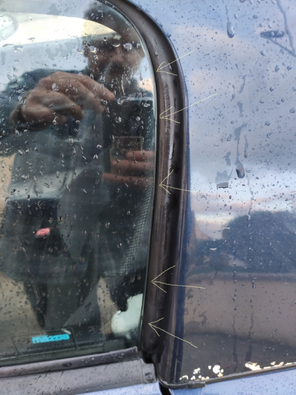

Je viens d'avoir ma NBFL, et j'ai un premier soucis à régler, j'ai un jour entre l'arrière de la vitre conducteur et le joint de hardtop... on dirait que la vitre n'est pas assez en arrière, ou bien le joint pas assez en avant?
Je n'ai pas ce problème de l'autre côté, où la vitre vient bien se coller sur le joint, assurant l'étanchéité...
J'ai lu qu'on pouvait régler la position de la vitre, ajuster le hardtop, mais aussi régler la position du joint?
Pour ce problème là, à votre avis, je commence par quoi? :?

Je dirai que le HT est mal réglé au niveau des taquets
