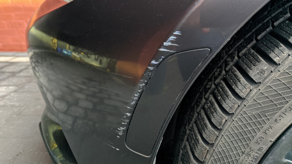

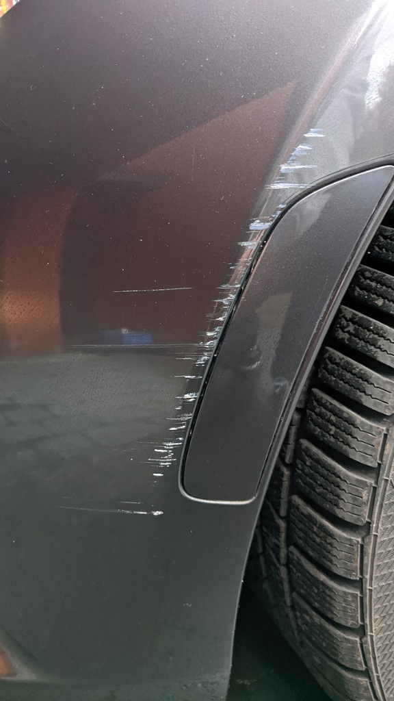

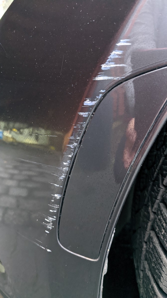

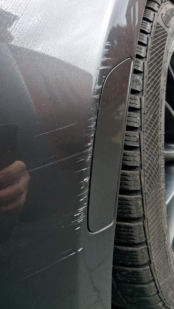

Que puis-je faire ? J'ai le stick de couleur Mazda.
Passage en carrosserie obligatoire ou je peux faire quelque chose de propre sans "raquer" ?
Merci pour votre aide.

Polissage pour déjà atténuer et dégrossir, puis stylo retouche .
Tu combles les rayures profondes tu laisses sécher 48h puis polissage .
Répéter l opération jusqu'à ce que tu ai réussi a tout combler et rattraper le niveau.C est du boulot mais si tu as le matos et la patience tu peux arriver a quelque chose de propre et quasi invisible.

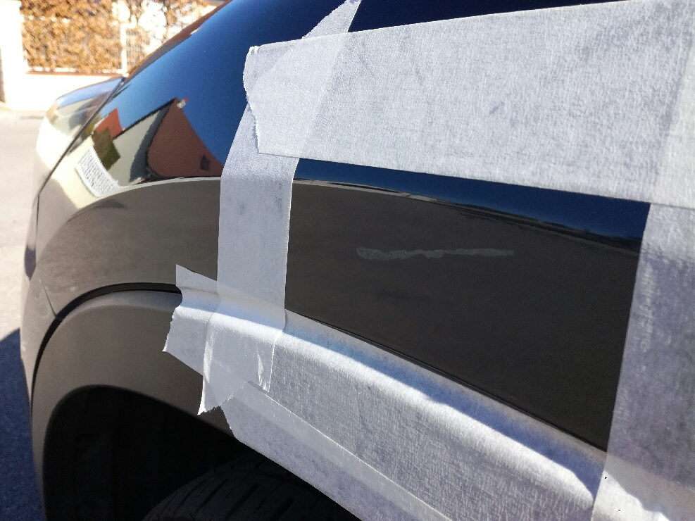

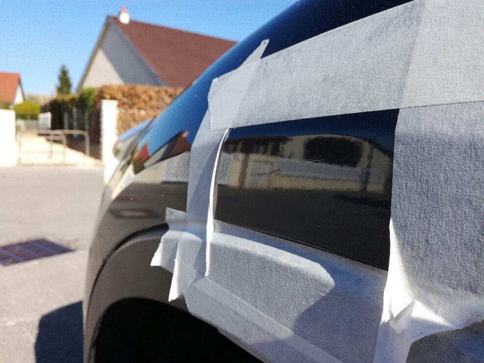

Voici ce que j ai fait sur mon ex cx5, a mi parcours sachant que la rayure était au moins aussi profonde que ce que tu as

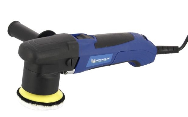

Merci pour les conseils. J'ai une polisseuse orbitale Michelin achetée pas trop chère.
Ca peut convenir ?
Ca peut convenir ?
Orbitale oui c est ce qu il faut avec des pads de différentes dureté et polishs adéquates.
C est quoi le prix de la polisseuse ?

Pas cher. 65€ je pense.

tu as Carglass maintenant qui répare les rayures.
Tu peux avoir un devis en ligne.

Merci pour le tuyau. J'ai rempli la demande devis en ligne. On verra...
Par ailleurs, on m'a dit que chez un carrossier je pourrais m'en tirer à environ 300€ hors taxes.

Oui c'est ça, j'avais un devis à 250 euros pour ma bigne sur l'aile : réparation + peinture. Nos ailes sont petites par rapport à la plupart des autos, moins de surface à repeindre, faut jouer la dessus pour tirer un peu le prix vers le bas. C'est néanmoins le prix de la tranquillité si tu ne te sens pas de te lancer dans la réparation. Vu le nombre de petites rayures de haut en bas, soyons réaliste, tu vas en ch*. Mais c'est toi qui voit.

Je pourrais me lancer, mais :
*- c'est une daily donc si je dois passer plusieurs fois, ce ne sera pas si simple car elle va rouler dans le mauvais temps entre les coups.
*- je n'ai encore jamais tenté ce genre de réparation (et la polisseuse est encore neuve dans sa boîte).
Bref...on va voir le prix de la réparation. :ricane:

Oui demande un devis. Ça finira de toute façon chez le carrossier si tu te loupes, alors autant savoir tout de suite combien ça coûte. :lol:

Premier devis de mon garage Mazda : 290€ hors taxes.

Devis CarGlass : 296€ hors taxes.
Décidément, ca se tient... :)
