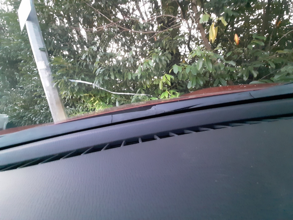

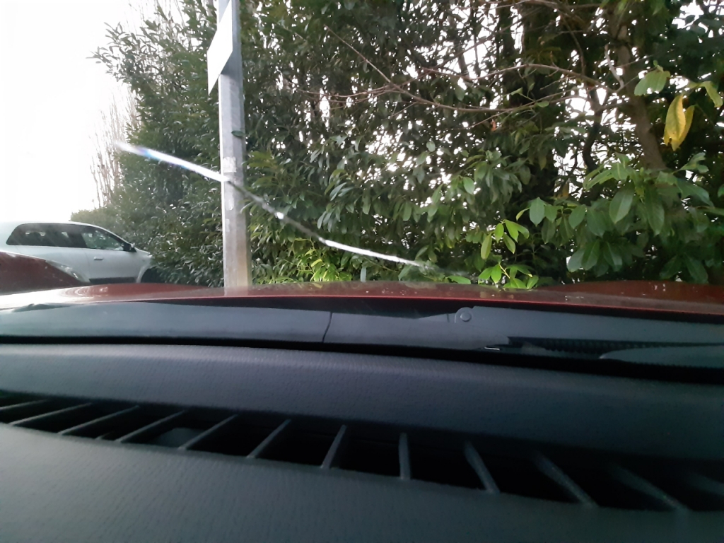

Je possède une ND depuis quelques mois. :D
Ce matin, de nuit sur l'autoroute j'ai entendu un claquement sec.
Je n'ai pas réussi à en trouver l'origine.
La ND est restée devant la fenêtre de mon bureau dans un endroit calme toute la journée.
Cet après-midi, au moment de rentrer à la maison, j'ai constaté une fêlure au milieu du pare-brise d'environ 15cm et un petit impact sur la partie noir à l’extérieur de la voiture en bas. :(
Je suis assuré tout risques.
Pour le changement, j'ai lu qu'il fallait privilégier les garages Mazda comme celui de Clamart, car sur un cabriolet il doit être bien posé, il n'y a pas de toit pour le rigidifier, et s'il est mal posé il risque de se fêler de nouveau.
J'ai un ami qui, sur un beau coupé 406 a fait changer son para-brise auprès d'une enseigne "spécialisée en pare-brise" il a récupéré son auto avec les deux montants marqués.
Sans recours.
Je n'ai pas envie d'avoir la même aventure.
Je peux avancer les frais à Mazda en attendant un remboursement de l'assurance.
Quels sont vos conseils et vos expériences ?

Il faut surtout t'assurer que ton CC a bien prévu le remplacement des 2 montants de par-brise qui ne pourront pas être réutilisés.
Simplement recollés, ils finiront par s'envoler... :sic:

Voir si tu es assure bris de glace et quel sera ta franchise en contrepartie donc faire un devis au préalable chez MAZDA.
Sinon j’ai eu la même a une semaine d’intervalle il y a 15 jours :
- une fleure de 15 cm
- Un impact
J’ai décidé de tout réparé moi même
Regarde sur mon Topic le produit que j’ai utilisé
Et tout est réparé !
A savoir que maintenant c’est considéré comme un sinistre sur son contrat d’assurance .........

Je suis tout risque, mais ça me fait un sinistre et le risque d'un boulot mal fait.
Je tente une réparation la fissure est petite et tout en bas du pare brise, si c'est pas bon je fais marcher l'assurance.
Na 1991 Rouge Nd 2016 2.0 Soul Red
 Sujet du message : Re: Pare-brise fêlé.
Message Publié : Sam 14 Déc 2019, 09:09
Message(s) : 22981
Sur une fêlure il faut bien faire rentrer la colle liquide en compression avec les feuilles plastiques et laisser agir
Une fois fait enlever avec la petite raclette le surplus, c’est très facile
viewtopic.php?f=13&t=26746&start=4335
Je plussoie, pour en avoir fait les frais il y a 2 semaines. :aie:
En suivant un ami dans les Vosges je me prends un bon gravier qui fissure le pare brise sur 60cm, bilan je fais changer le pare brise jusque là tout va bien... mais au retour du garage, après 5km d'autoroute tout s'est envolé. :D
Je vous raconte pas l'effet que ça fait... sur le coup je me suis demandé si le pare brise n'allait pas suivre... donc en effet, le changement des montants est impératif sinon au premier 130kmh que vous allez prendre, effet décoiffé garanti :cyp:

C'est noté, changement des montants, calibrage de la camera.
La fêlure a bien évoluée +5cm, je crois que le changement est obligatoire.
J'ai un contact par un ami carrossier, c'est un spécialiste qui ne fait que des pare brises, il se déplace sur site.
Il a la réputation d’être méticuleux et de faire ce genre d'opération sur des voitures de sport.
Je vais lui exposé mon problème avec les prérequis que vous m'avez aimablement communiqué.

La réparation pour un impact, pourquoi pas si l'on ne veut pas faire marcher l'assurance mais sur une fêlure je suis beaucoup plus sceptique.
Sur ma NC, je n'ai subi aucun choc, il ne faisait pas chaud, la voiture couche sous un abri ventilé et pourtant le pare brise s'est fêlé dans la nuit au repos. Et deux jours après elle avait bien progressé, trop pour rouler ainsi.
Message Publié : Lun 16 Déc 2019, 09:01
Message(s) : 1564
si la fêlure court jusqu'à un bord,le remplacement est obligatoire;la réparation est impossible et c'est le refus direct au CT.
un impact hors champ de vision du conducteur n'est pas bloquant au CT;s'il est dans le champ de vision et réparé,c'est OK aussi au CT.
