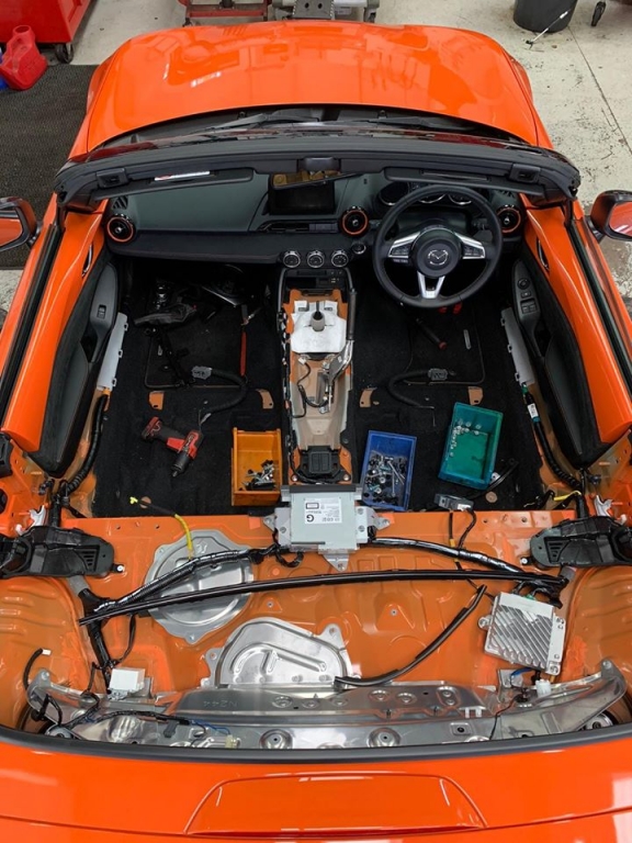

C'est quand même dingue que plus de 4 ans après la sortie de la voiture, ce souci n'a pas été réglé!
Voici une 30th qui a été démontée pour changer la capote et bricoler les arceaux!

Comme expliqué, sur les premières versions de ND, c'était un vrai problème car les arceau se griffaient et la capote trouait.
Maintenant, il ne semble ne plus y avoir qu'un simple contact entre la capote et les arceaux.
Bien souvent, rien que le fait de rouler quelques mètres, secoue la capote et l'éloigne des arceaux. Où au pire, il suffit d'appuyer un peu sur la capote.
