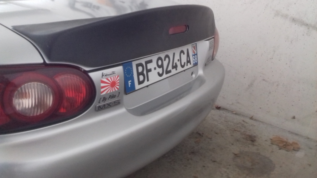

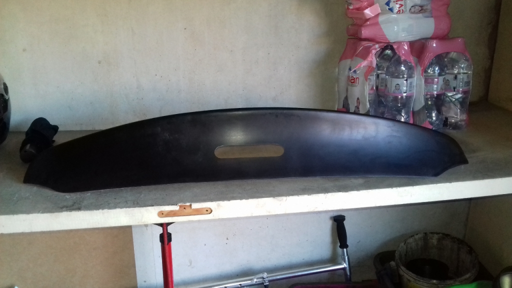

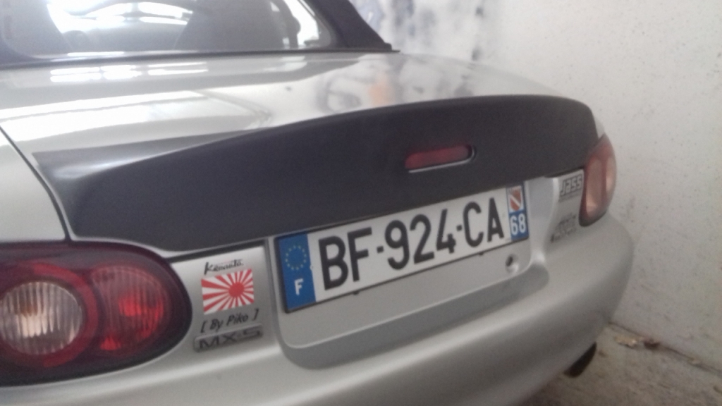

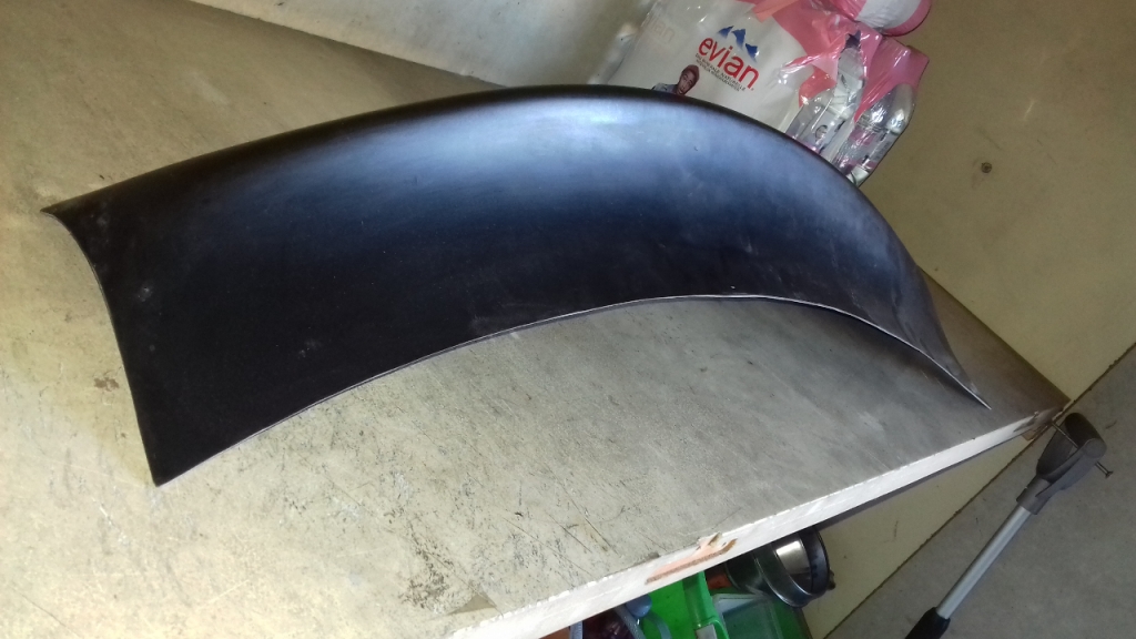

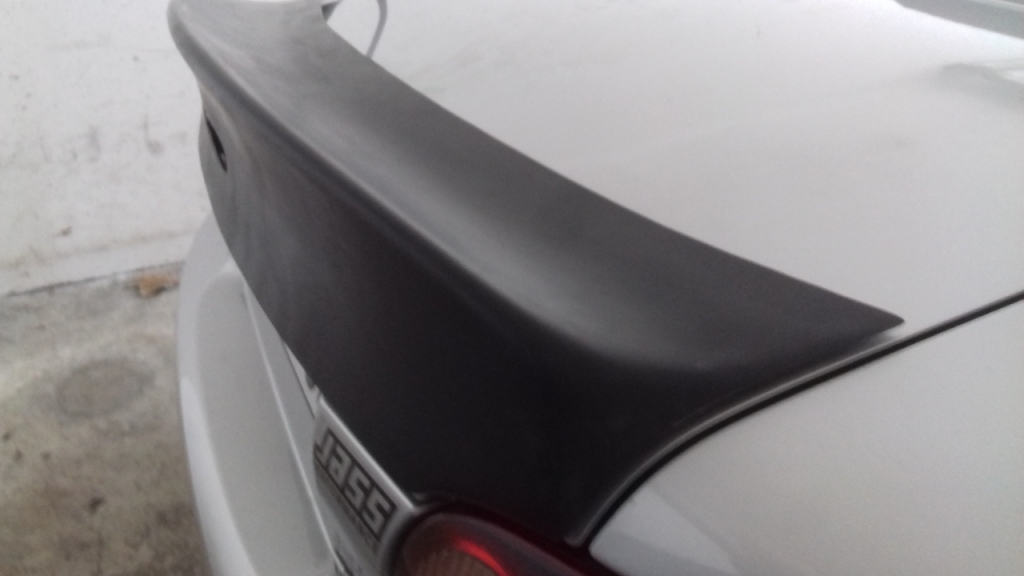

alors je t'aime moi non plus et du coup je pense quand le monter.
J'ai acheté un ducktail en fibre a un membre et une fois sur la voiture (montage a blanc) ben le rendu me plaisait pas .
Après réflexion,il me plait bien quand même et j'ai décidé de la monter.
Par contre certain sont pour le 3M double face et d'autres pour le perçage de la malles et fixation au rivet ou autres.
mon choix c'est arrêté sur le perçage et rivetage.
Ma question est de savoir rivets ,oui mes lesquels ??
ils existe des gros rivets ou alors des vis qui cale le bazar a fixer.
Si quelqu'un a une technique ou une référence, je suis preneur.

J'ai mis de la cole à par brise sur le mien ;)

Sikaflex 252 et ligaturé avec de la ficelle le temps que ça sèche, pour que ça épouse bien la forme de la malle... J'ai fais pareil pour les extensions d'ailes. Les rivets, j'avais peur qu'ils fendent le polyester :tantpis:
