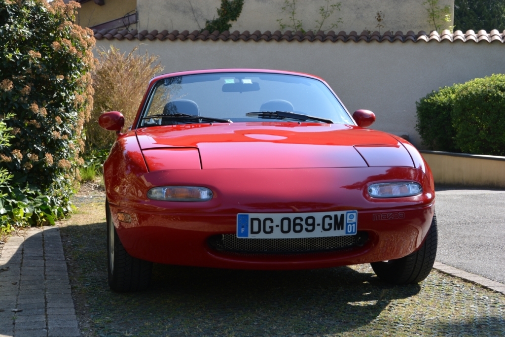

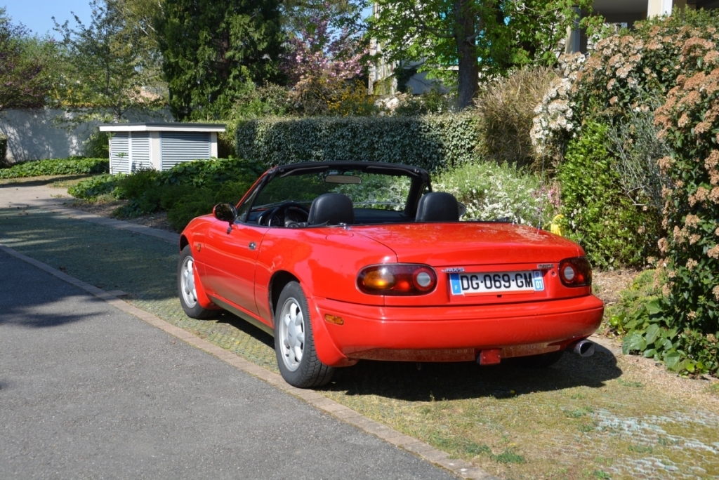

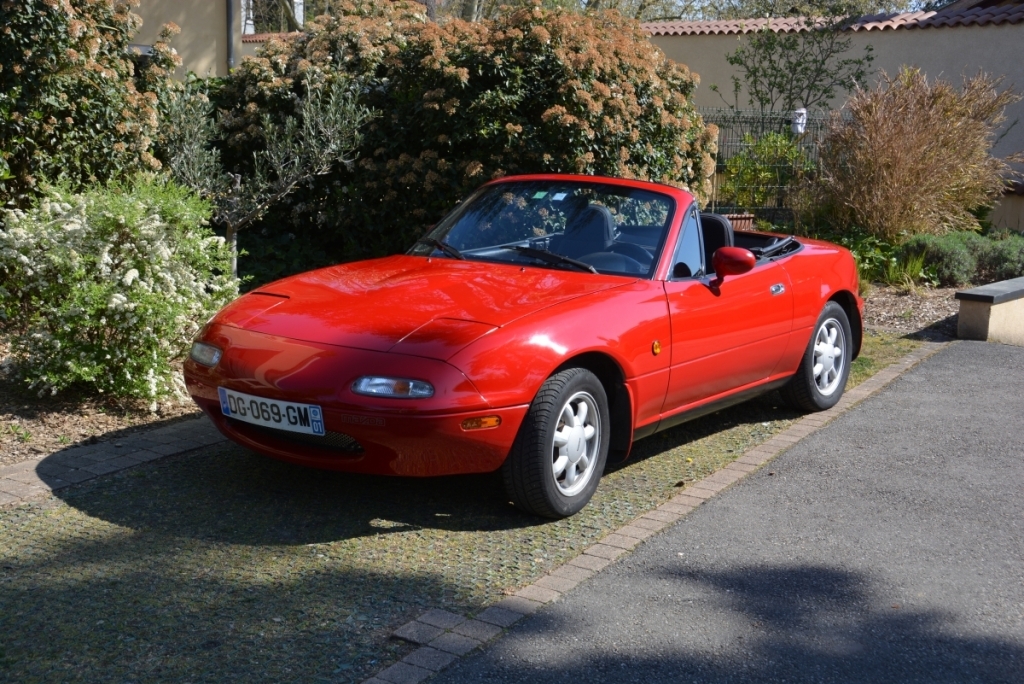

Déjà posté dans un autre sujet, mais je ne resiste pas au plaisir de remettre ces 3 photos de ma NA, qui a une belle peinture d'origine mais qui était encore plus belle après 2 h de polishage manuel (Abel auto, que j'ai depuis...20ans?).
Bon courage.
