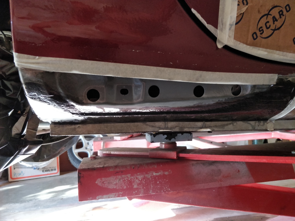

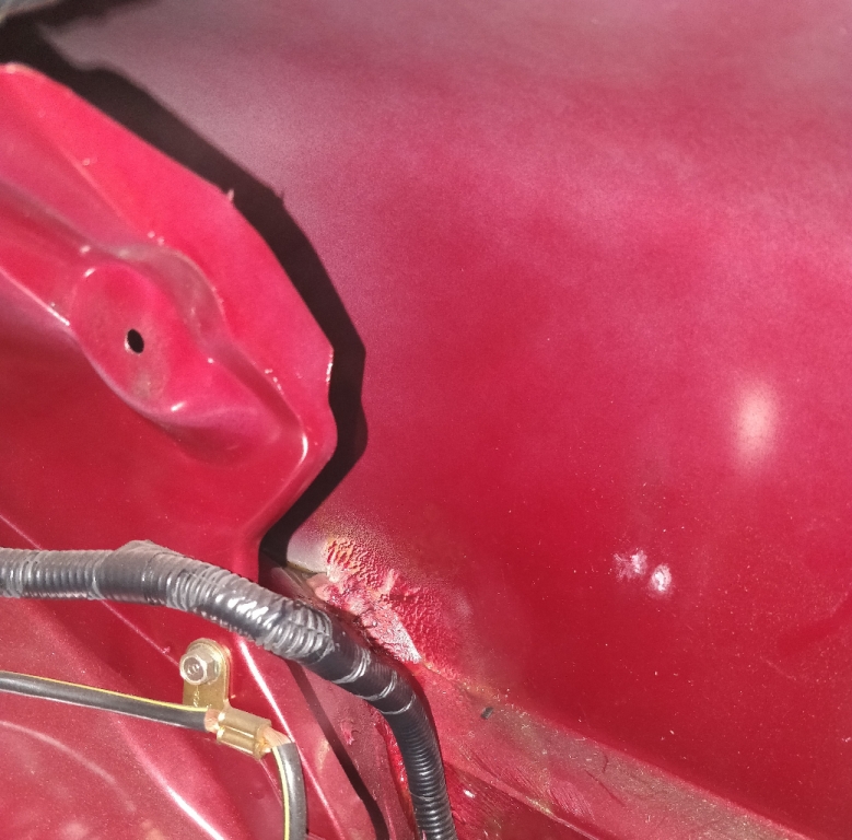

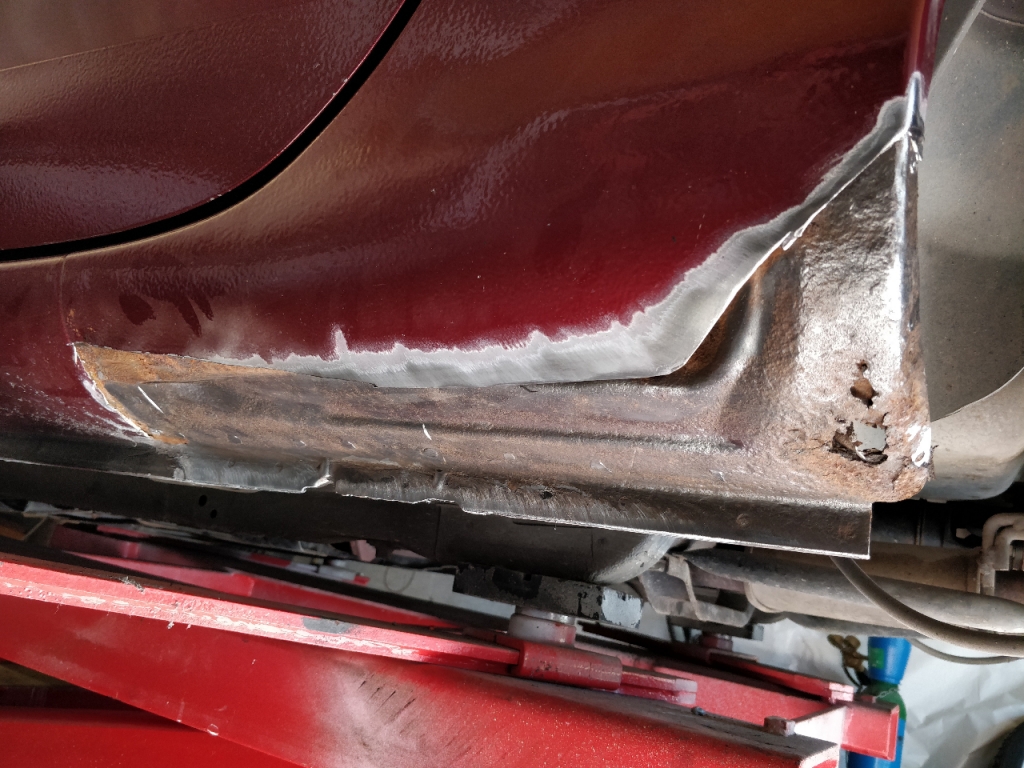

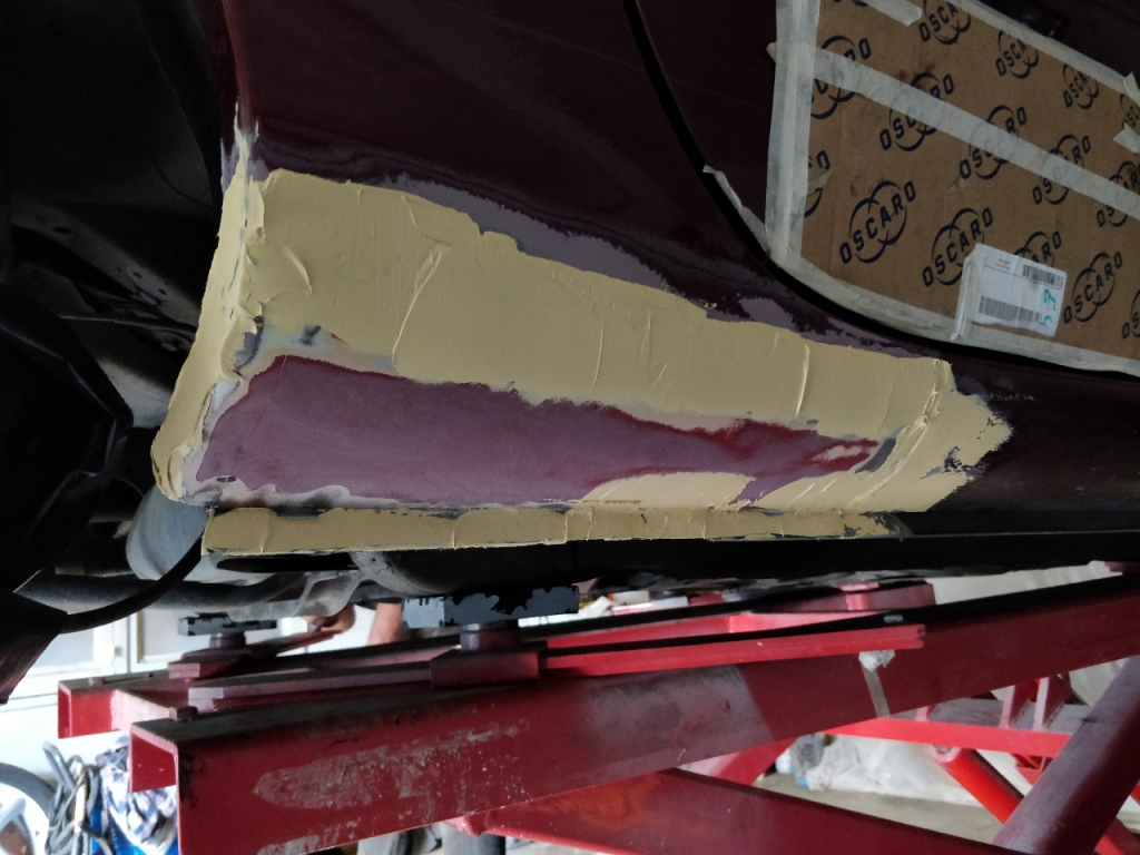

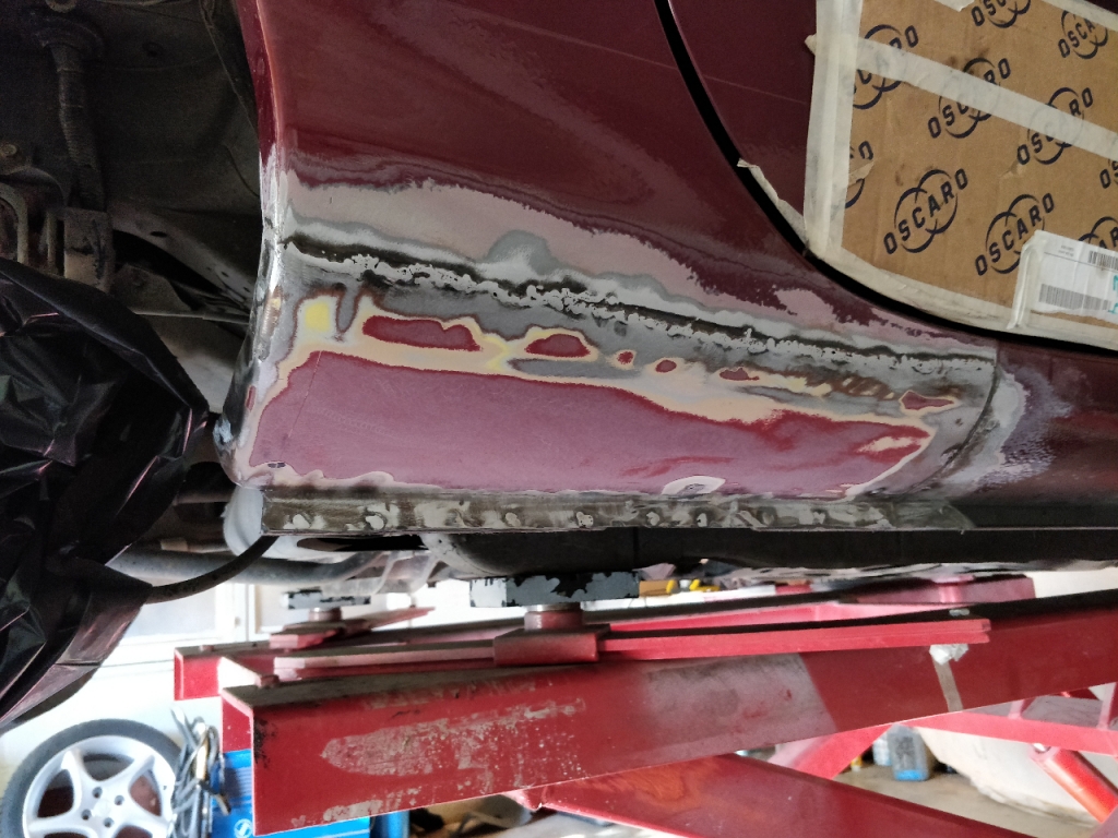

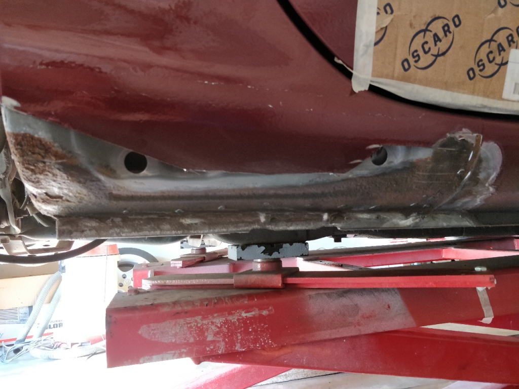

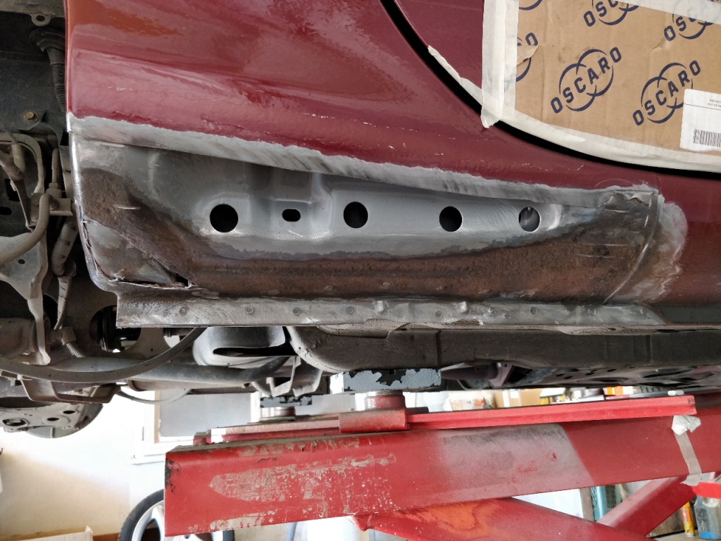

salut je fais un petit post pour vous montrer les travaux que j'ai entrepris avec mon carrossier personnel (merci papa) sur ma mx5.
je l'ai acheter l'année dernière en connaissance de cause. j'en est vu plusieurs elles étaient toute touché ou très mal réparé.
les bas de caisse avaient de la rouille apparente a l'extrémité arrière.
je n'est pas pensé a prendre une photo mai la zone faisait environ 5cm.
les dégâts interne sont comme vous allez le voir bien plus important que l’état externe le laissait penser.

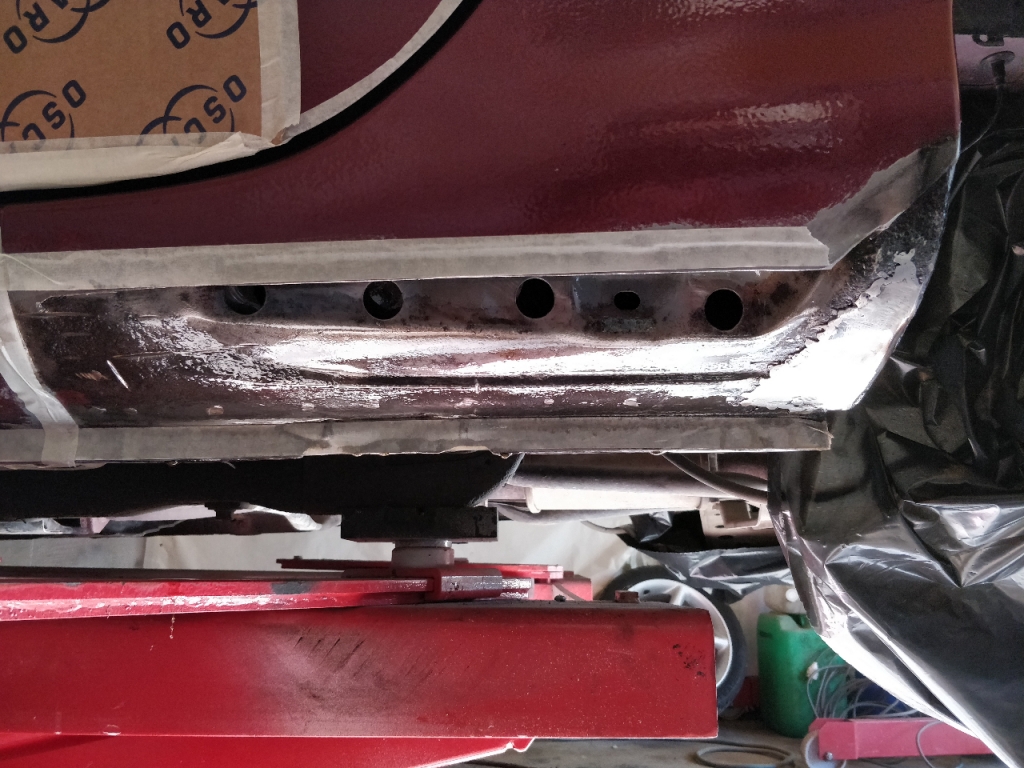

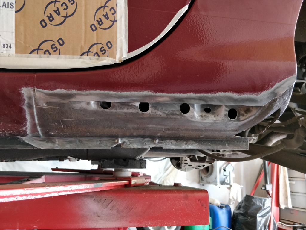

première ouverture:
c'est pas beau!
réparation et antirouille du renfort:

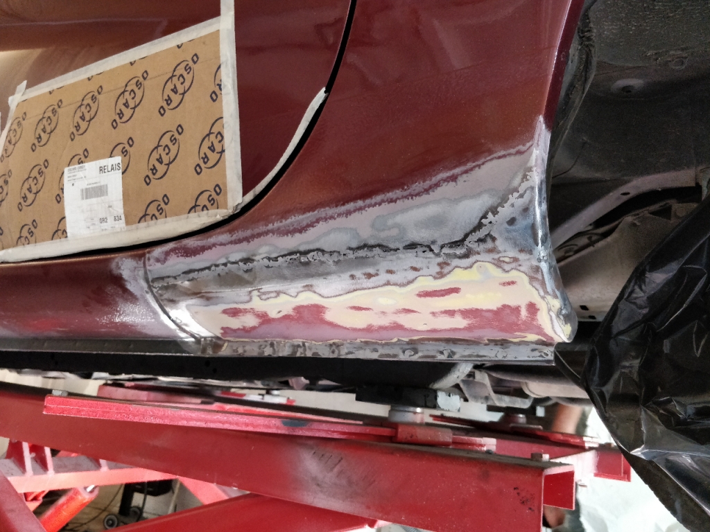

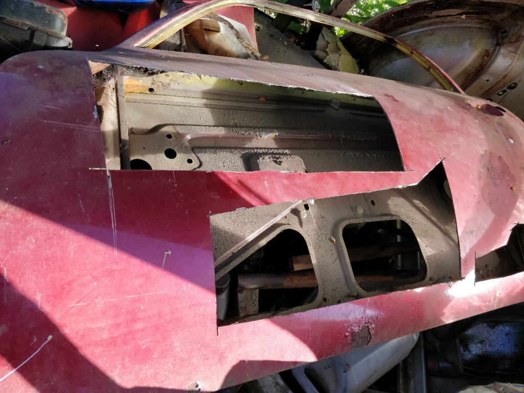

trouver de la bonne tôle allemande:
mise en forme et soudure:

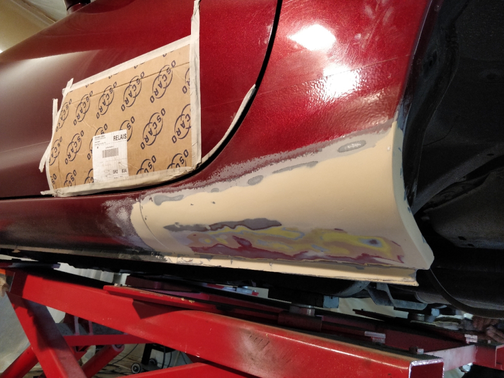

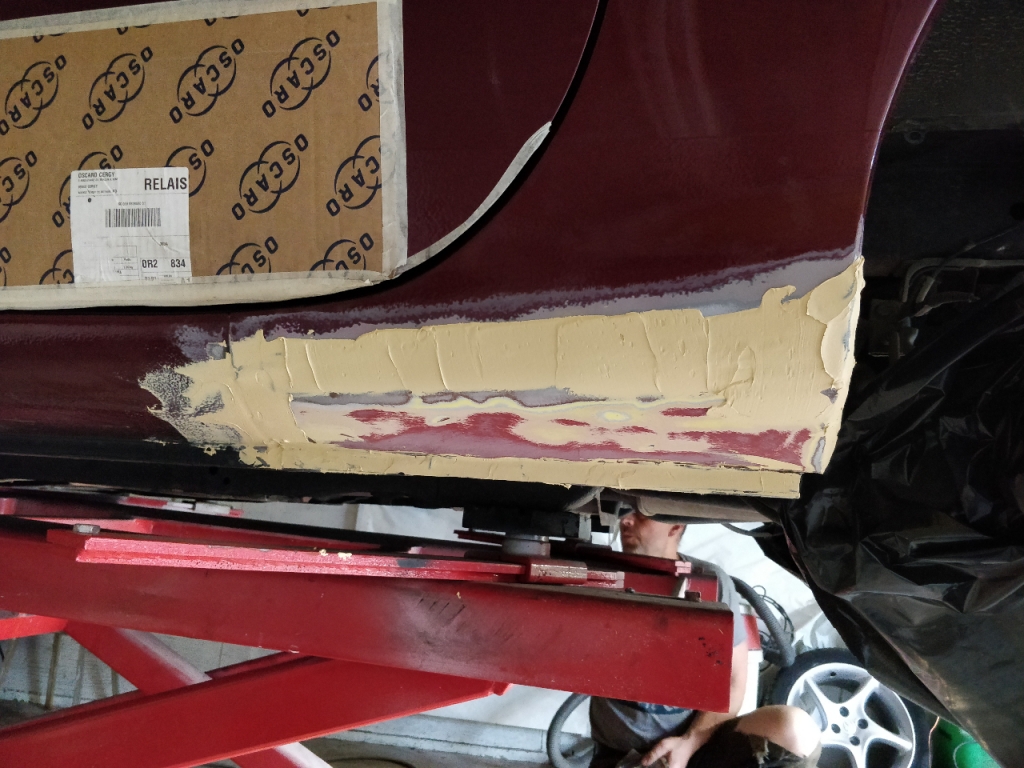

mastiquer:
poncer:
mastique liquide plus re ponçage:

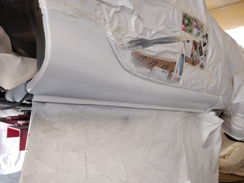

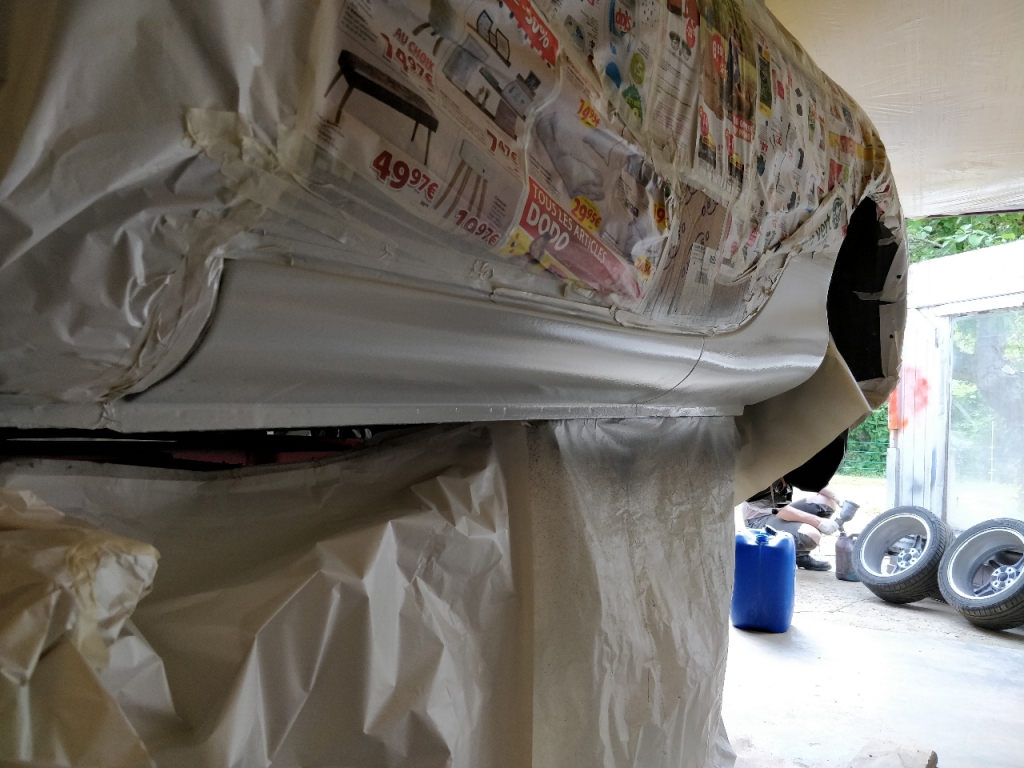

anti-gravillons:
la suite bientôt si ça peut aider certain :-)

photo 7, donneuse d'organe, mais sur quelle partie de la carrosserie :?:

C’est une porte de vielle sportive allemande. :oui:

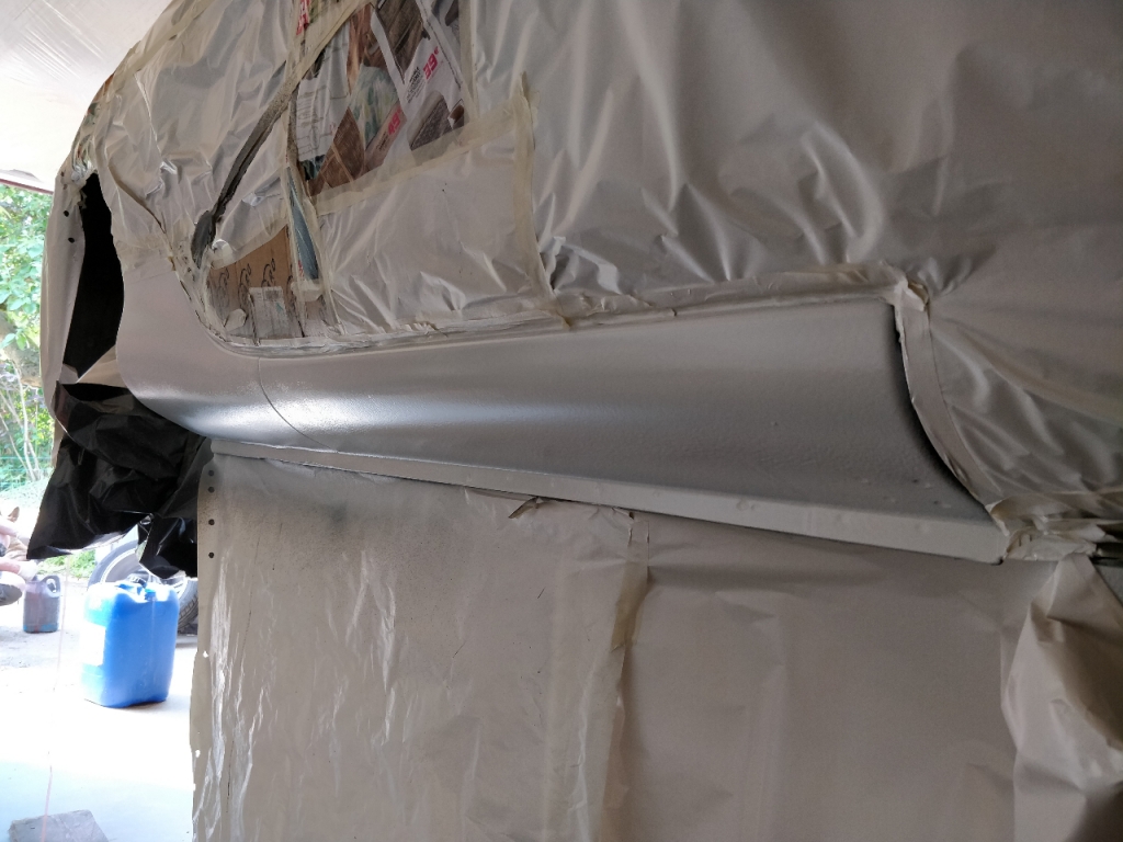

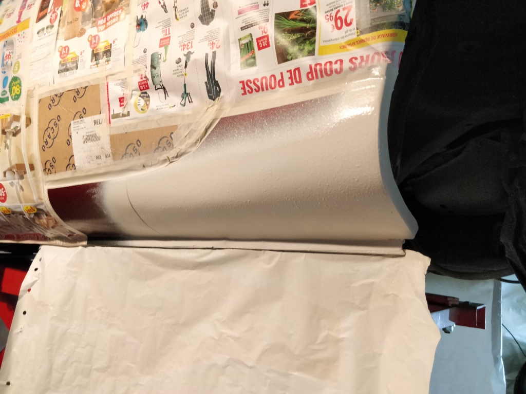

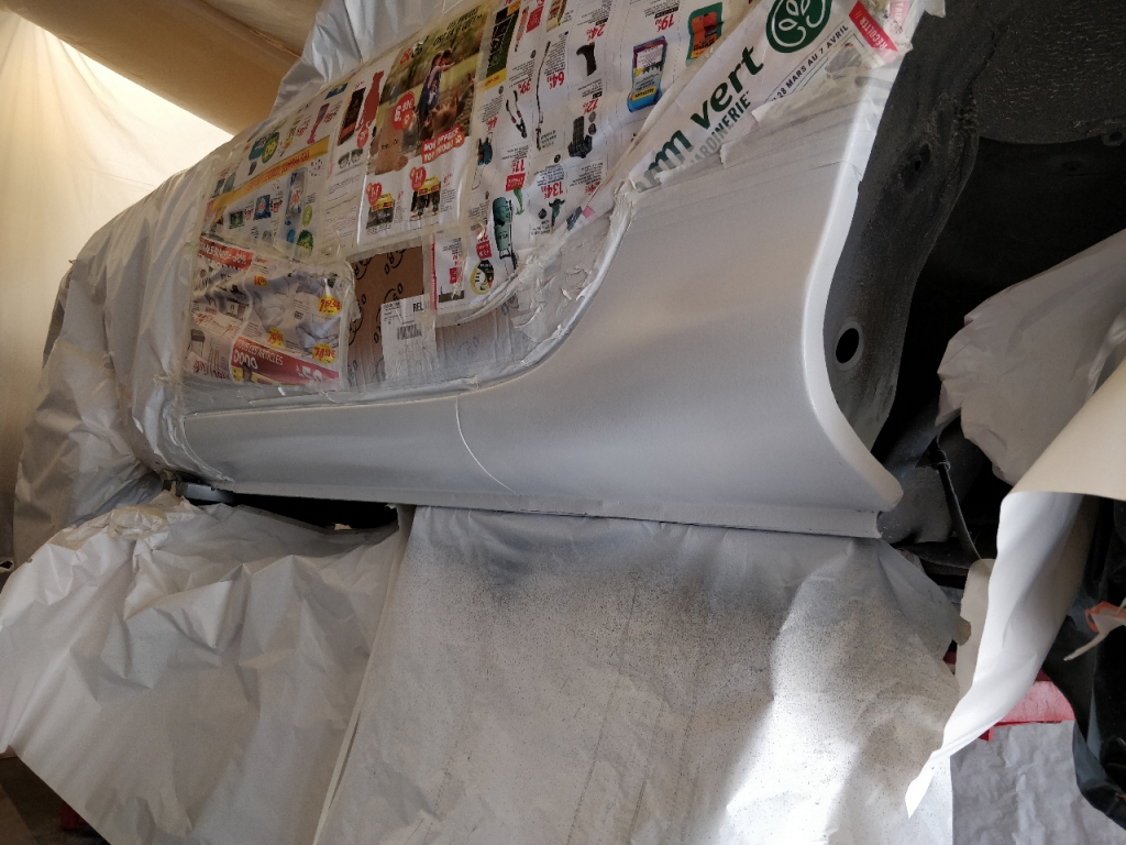

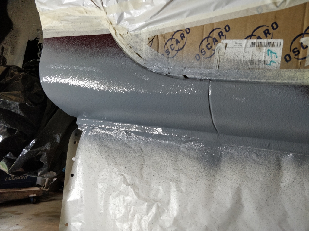

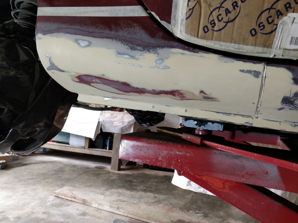

Aujourd'hui mise en après des bas de caisse

Non dans un garage. Voiture française (red passion) région parisienne. la voiture est en excellente état l’ancien propriétaire en prenait grand soin. C’est juste un problème de conception et protection des tôle. Il n’y a aucun espace entre la tôle extérieure et le renfort intérieur. Je suis sûre que toute les mx5 nb nbfl vont ou sont touchés. Il aurait fallu traiter les voitures neuve en injectant de la cire etc...

Si je peux vous donner un conseil n’attendez pas car au premier signe de rouille ça fait déjà longtemps que la rouille fait sont boulot derrière (depuis la sortie de l’usine :lol: ). Les vendeurs qui vous disent que c’est de la rouille de surface c’est faux.
Et l’accès dans le passage de roue derrière le carter plastique ne sert à rien même au pistolet ça n’atteint pas la zone concerné.

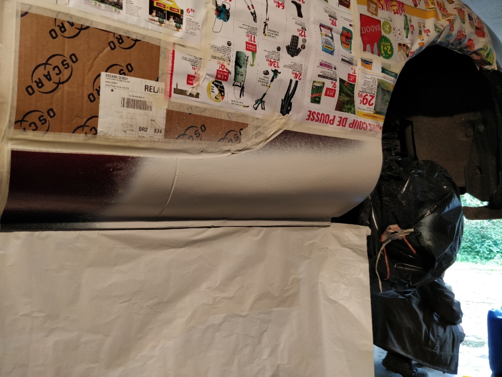

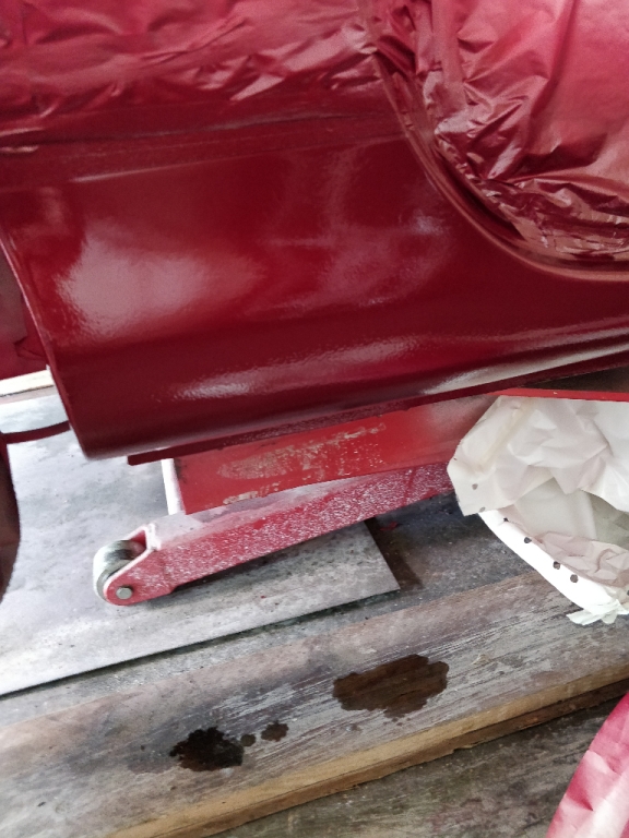

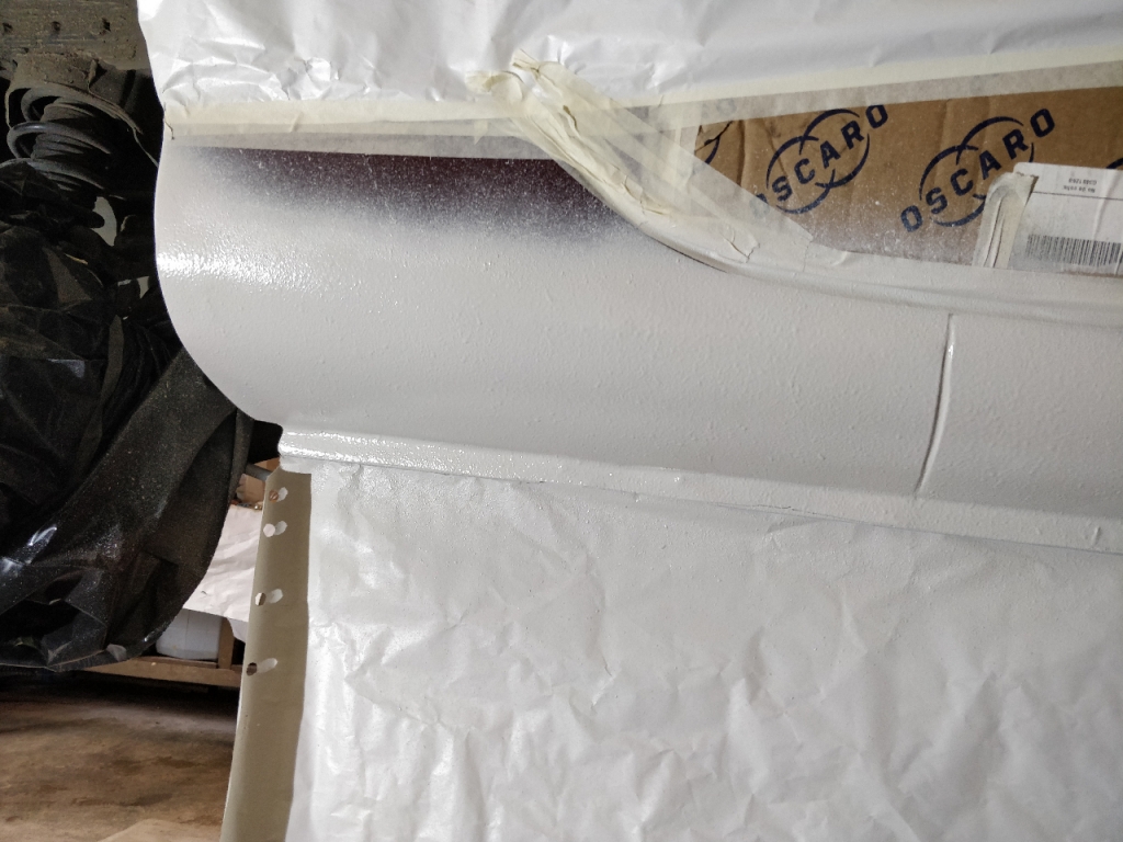

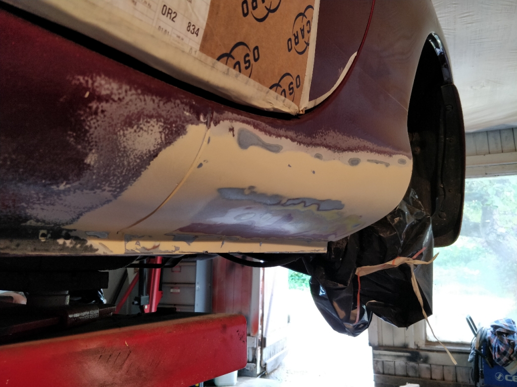

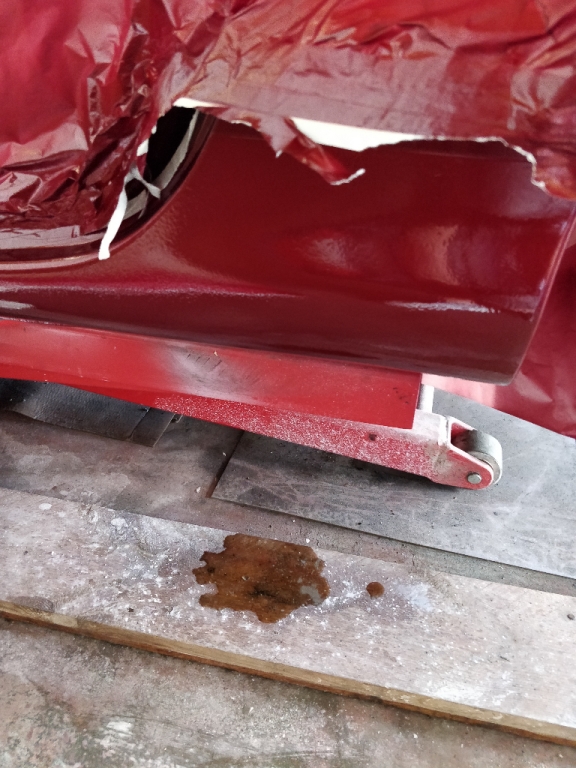

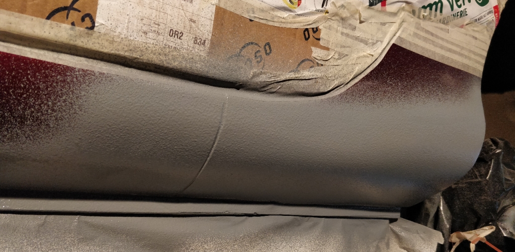

ça y'est mon père a peint les bas de caisse ce weekend. je n'est pas pris beaucoup de photos car la voiture est vraiment sale a cause de la poussière des different ponçages etc...
une fois la voiture peinte nous avons traité les ailes par le coffre.
le produit s’écoule jusqu'en bas des bas de caisse et sort par les trous d'évacuation.

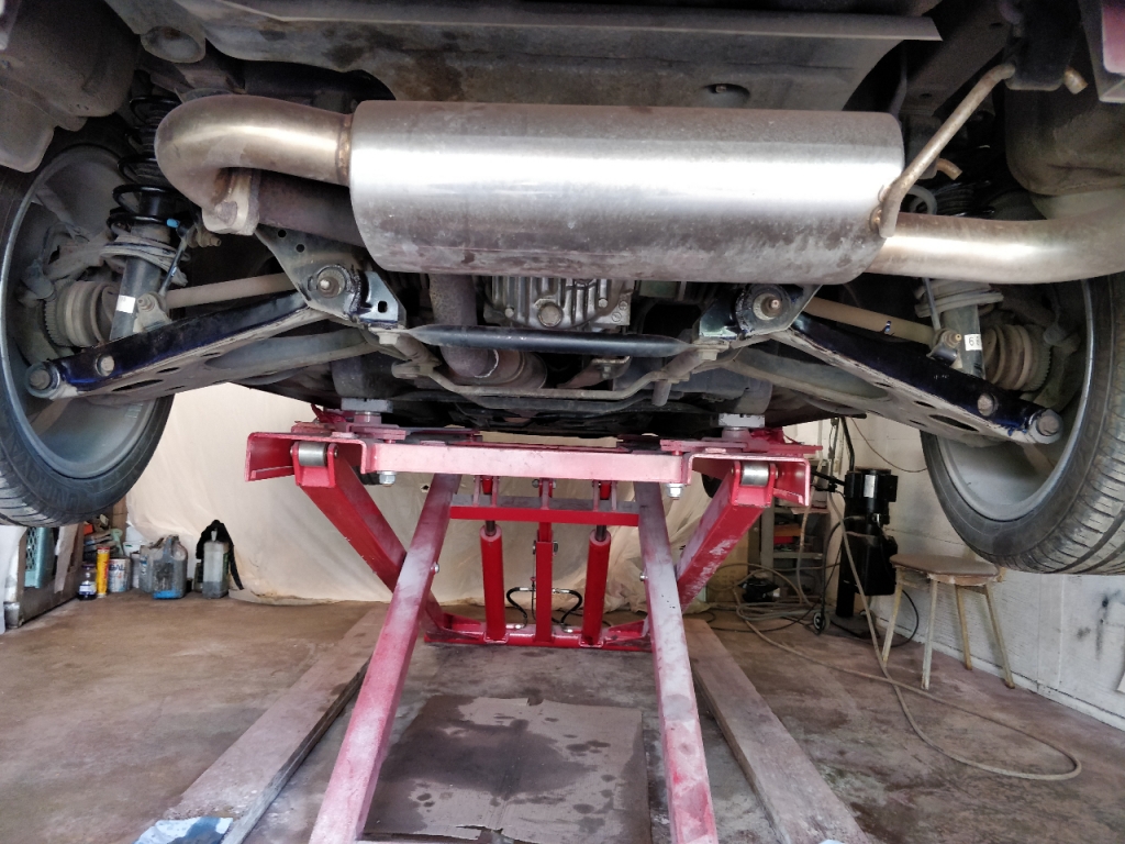

petite photo vue de dessous
elle est prête pour l'été :D
