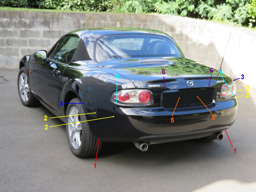

Ayant fait mon maximum pour ma mimix et n'ayant pas reçu toute mes commandes de pièces je me suis demandé ce que je pouvais lui modifier.
Et j'ai retrouvé dans mon salon un kit de radars de recul qui desespere depuis août que je l'installe
Du coup quelqu'un aurait t'il procéder de son côté a l'installation de se type de bestiole et pourrait t'il m'en dire un peu plus en terme de hauteur de pose et de distance entre les capteurs svp?

J'ai vu le sujet que tu évoques mais j'aurai souhaiter avoir des infos plus précises d'où mes questions.
De plus est t'il possible de monter le tout sans tomber le pare-choc vu qu'une traverse se trouve derrière le bouclier?
Pour Orange mecanic j l'ai contacté directement par MP d'où son message en retour
J'avoue que j'osais espérer que d'autres est franchi le pas avant moi et est effectué un tuto détaillé mais je n'ai point trouvé...
Envoyé de mon MI 9 en utilisant Tapatalk

j'ai monté un radar de recul mais c'est une bandeau magnétique, donc pas de réponse pour l'écartement des capteurs :tantpis:
En principe pas nécessaire de déposer le pare choc, et encore moins pour ton cas je pense, mais perso je l'ai quand même démonté:

Tour d'abord merci pour ta photo des fixations très précises.
J'avais pensé a l'époque de l'achat du radar à partir sur de l'électromagnétique mais les retours étaient moyens et il ne semblait pas tout détectée contrairement a des capteurs classiques.
J'osé espérer installer mon radar sans tomber le pare-choc n'ayant pas de rivet a la maison pour le maintien de la plaque d'immatriculation.
Le souci c'est que les capteurs se posent au niveau de la traverse et j'ai pas envie de la toucher sans faire exprès.
Je réfléchissais sinon a le poser un peu plus bas mais il serait dans ce cas là très légèrement incliné vers le bas.
Du coup j'hésite

Malheureusement, je ne suis jamais intéressé à cet accessoire donc je n'ai jamais fait aucune recherche de notice de montage à l'époque.
Après près de 14 ans, c'est de plus en plus difficile de les trouver sur la toile! :aie:
Pour l'histoire, cet accessoire était proposé sur la NC sous la référence C841V7290A
Elle était proposé à un peu moins de 300€ monté en 2005/2006.
Pour te faire une idée de leur disposition en hauteur et espacement, tu peux regarder les photos d'installation proposé sur ces sites.
http://www.mx5city.com/rear-parking-sensors-and-fitting
https://forum.miata.net/vb/showthread.php?t=476190
https://mx5mania.com.au/products/reversing-sensor-kit-na-nb-nc-nd
En ce qui concerne la position du renfort, voici une photo qui te permettra de le situer sous le pare choc.
Pour le passage du câble de connectique qui va relier les quatre capteurs et le terminal de gestion que tu implanteras dans le coffre, tu peux utiliser ce trou avec un joint caoutchouc qui est utilisé lorsque la Mimix est équipé du système de démarrage sans clé pour y implanter un capteur.
Il y a "jfmo" qui a expliqué son installation dans un commentaire du 23 avril 2016 de l'autre côté du trottoir. La brilliant black de JF
Il y a aussi ce topic à lire. Re: [NC] Radar de recul
Et enfin pour l'emplacement du boîtier et une visu du branchement sur le feux de recul dans le coffre, il y a ce topic Radar de recul ND ça doit être la même chose pour la NC!
Si tu décides de l'installer en démontant ton pare choc, je pourrai te partager une notice de démontage officiel Mazda de ce dernier.
En espérant que cela pourra t'aider.
Bonne lecture et installation "actarus0013". ;)

Merci beaucoup OlivierV, tu as un niveau de connaissance c'est impressionnant.
Un des liens que tu as mentionné me conforte dans l'idée de les installer juste en dessous de la traverse, ça me permettra de détecter les bords de trottoir et ainsi éviter de frotter mes sorties d'échappement en marche arrière.
Me reste plus qu'à me lancer.
J'attend mes cosses vampires et je vous tiendrai au courant des son installation
