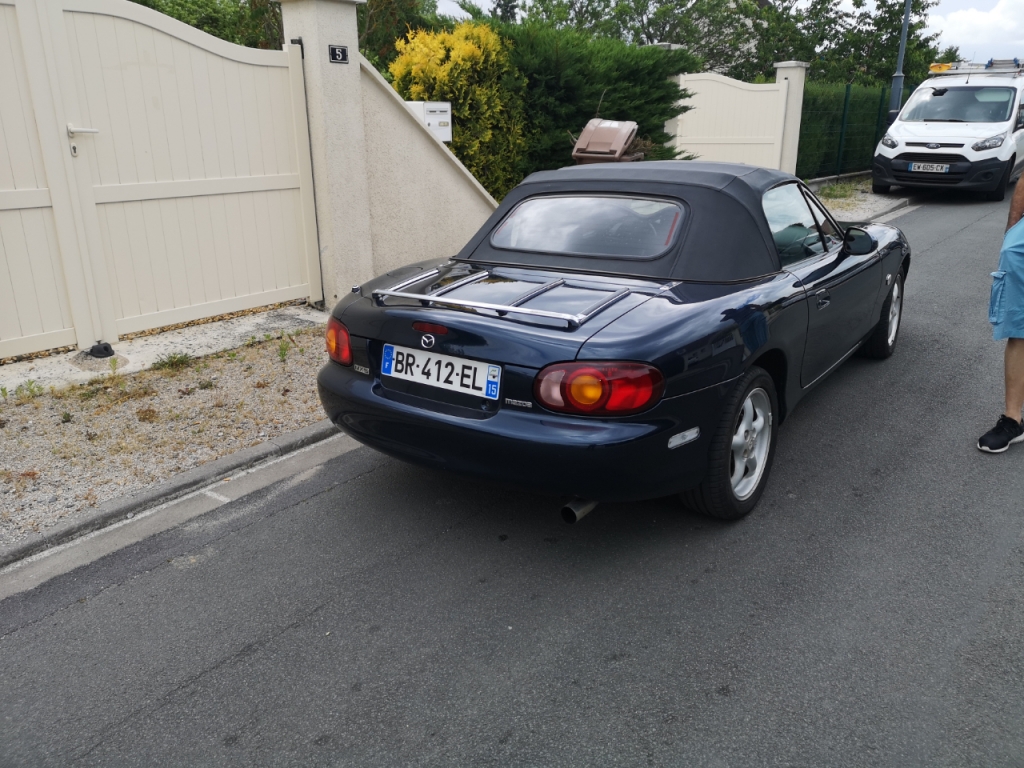

J'en ai une sur la mienne que je voulais enlever. Je confirme que c'est visser direct dans la tôle... :sic:
Je pense que cela sera moins cher d'en acheter un occasion et de la peindre

Tu ne l'aurais pas achetée à un gars nommé Xavier, dans le département 60?
Parce que
Stephane a écrit :
De mémoire il se monte aussi sur NB, je suis quasi certain d'en avoir vu une équipée de ce porte bagage.
c’était justement sur une NB bleue en tout point similaire à celle là (couleur, jantes, et même les répétiteurs blancs...), la coïncidence est... surprenante :)
