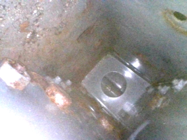

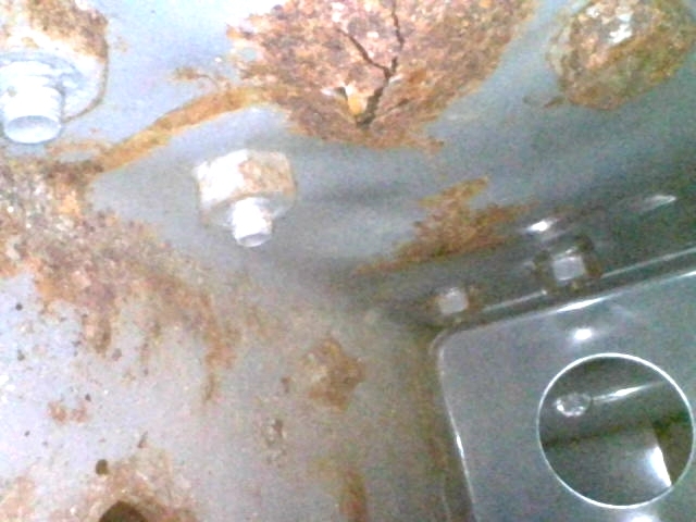

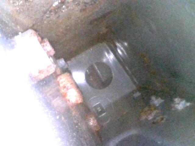

Bon ben voilà
reçu
vérification longerons avant OK (ça me plait pas trop qu'en pensez-vous?)
De l'extérieur dernière photo mais blacksoné donc...

Message Publié : Mer 19 Août 2020, 16:16
Message(s) : 5184
Localisation : 92, 74 et 29
Fuis !
EDIT: c'est déjà ta voiture, pardon, je croyais que tu étais en train de demander conseil avant d'acheter.
