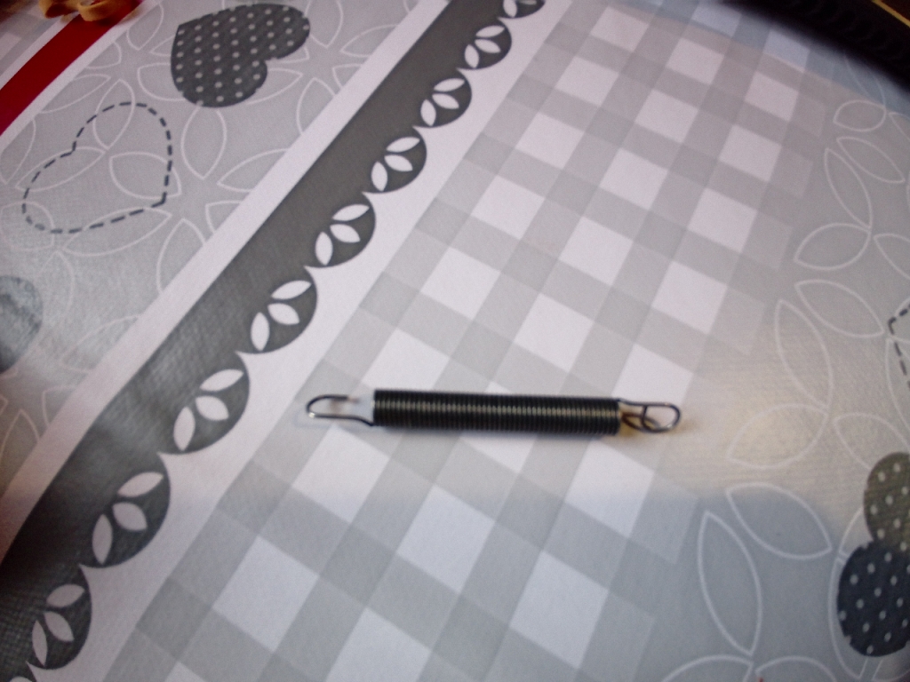

Bonjour, j'ai trouvé ce ressort dans le fond du réceptacle qui reçoit la capote. Je pense que cela vient de la poignée de verrouillage de la capote.
Si c'est cela, quelqu'un a t il une photo pour le remettre en place.
Merci d'avance.

Je regarde ce week-end si personne ne le fait entre temps :bien:

https://www.miata.net/garage/tsb/09-035-08-2001.pdf
C'est la pièce 'A' en page 2.
Regarde page 4 pour le détail de l'accrochage.

Le ressort est dans une gaine, peut être judicieux d'en mettre une également :bien:

OK C'est fait merci pour tout
