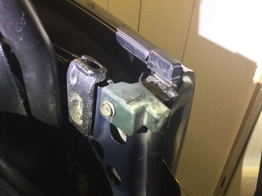

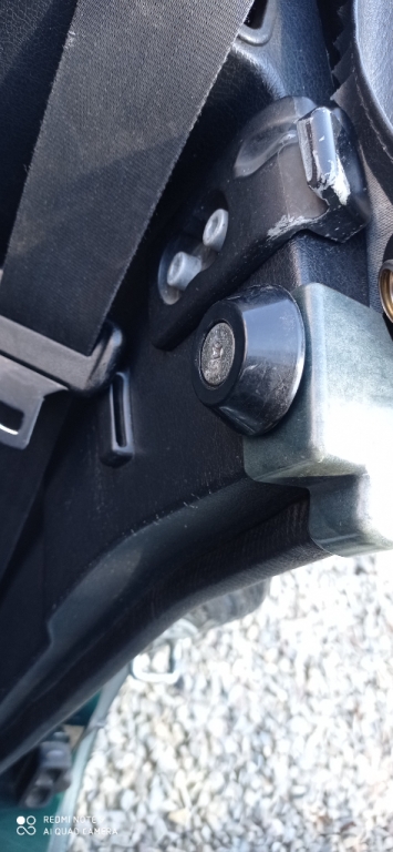

Le garage l' ayant vendu la voiture avec une capote neuve n' avais pas changer le Rain rail, et préféré mettre du mastic !!!
Quand mon coffre c'est rempli d' eau, devant le fait accompli, ils l' ont changé !!!
Sans parler du pot d' échappement qui tombé par terre, ni de la soi disant sonde lambda qu' ils ont changé et donc j' attends toujours la garantie.
Mais voilà !!!
Au remontage ils ont fait de la merde et cette pièce n' a rien a faire la !!! Photo de 2020 jointe où on vois bien le bouton pression.
Parfois on se méfie des particuliers a l' achat d' un véhicule d' occasion.... :ttt:
mais dans certains je dis bien certains je crois que c' est pire !
Je comprends mieux pourquoi je devenais fou.

Merci pour l' envoie de tes photos :love2:
Oui ça confirme bien la chose .
N' ont il pas put les remettre après démontage ?
Est ce serti a l' usine ... A voir
Merci encore

Je pense qu'il y a une vis au centre de la pression (je n'ai plus la voiture).
L'autre pièce, il me semble qu'elle va à l'endroit où repose la capote une fois repliée mais je ne suis pas certain.
Message Publié : Sam 17 Avr 2021, 16:47
Message(s) : 1625

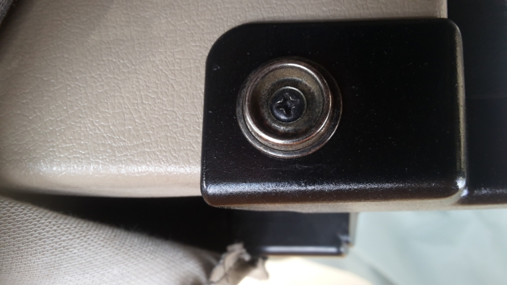

ce qui est mis à la place du bouton pression c'est une butée sur laquelle repose les arceaux quand la capote est repliée ( il me semble )
Voici le bouton pression mâle

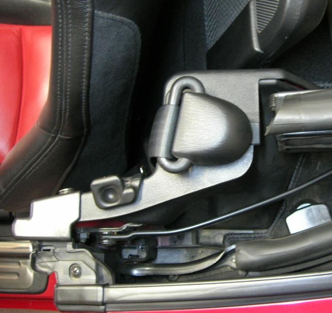

Normalement tu devrais avoirs ca (avec des plastiques en plus pour cacher la tole :ricane: )
Mais toi, ce que tu as ca semble etre la butée de l’armature de capote (la ou vient appuyer le rectangle noir sur la droite, de la ou part le trait rouge que j’ai fait)
NB 1.6 Twilight Blue 2000 Image
NB 1.8 Grace Green 1998

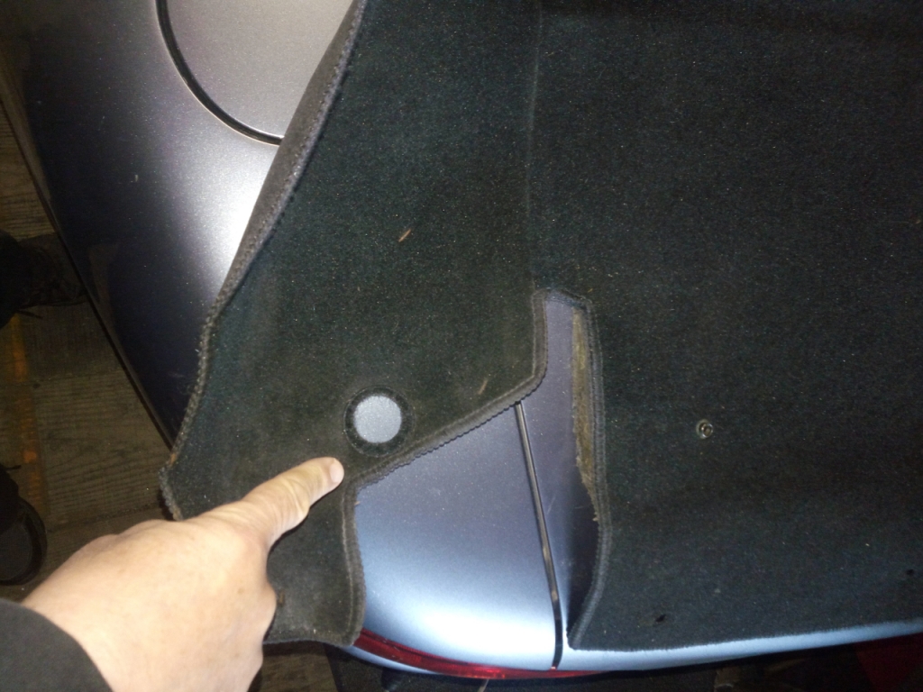

Comme le dit Julien, ce n'est clairement pas la bonne fixation. Celle que tu as avec entretoise conique est fixé sur la moquette sur le côté. Je ferais une photo demain
A+
