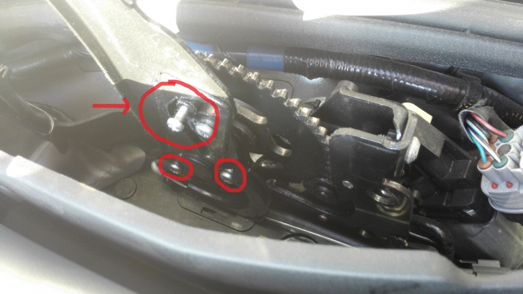

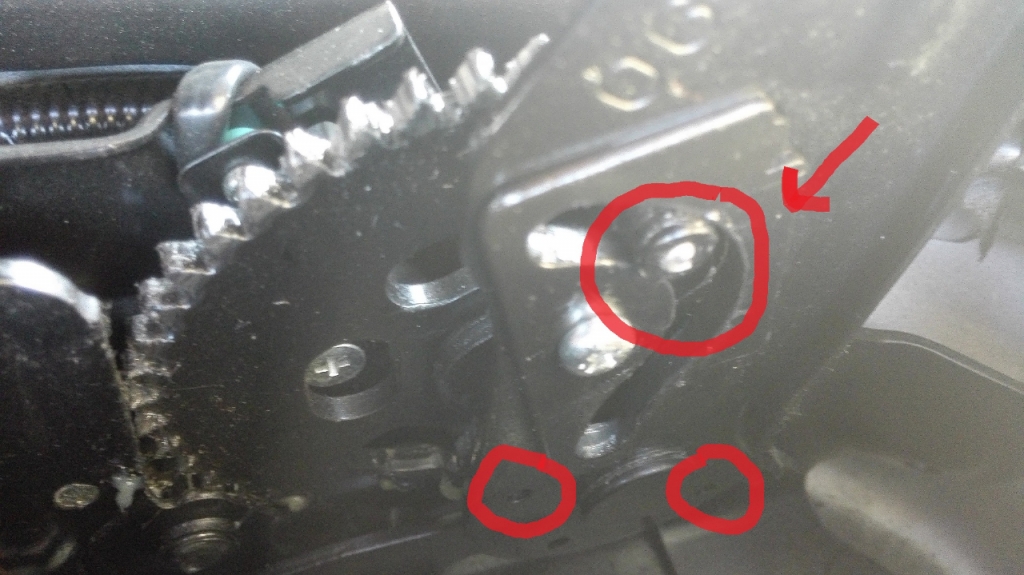

depuis l'achat de ma MX j'ai des saccades coté passager à l'ouverture du toit, il s'ouvre et se ferme avec des a-coups dans le mécanisme, ce qui ne m'inquietait qu'a moitié... cepandant avec le confinement j'ai du temps et decidé de creuser le sujet.
1 ere question est ce normal de ne pas avoir un deroulement fluide du mecanisme d'ouverture.?
2ème question j'ai fait des photos et il me semble qu'il y a une vis cassée coté passager (indiquée par fleche) et qu'il manque 2 vis..par rapport au coté conducteur .pouvez vous me confirmer?
3 j aimerais avoir votre avis avant de demonter, (vu qu'il y un excellent tuto sur le forum)
merçi de votre expertise.
olivier
coté passager
coté conducteur

Salut Olivier,
Je viens d'aller vérifier, les 2 côtés sont bien symétriques ;
1) mon déroulement est fluide...
2) il y a bien une vis dans chaque téton dans la came, tu as bien celle du côté passager cassée, et il y a bien 2 vis en bas par côté.
3) je ne suis pas sûr de pouvoir t'aider plus...
@+ :hello:

merci de ta réponse. la vis cassée ne m'inquiete pas trop elle est en place, par contre il manque ces 2 vis en bas qui je pense génèrent ces a coups; :sic:

Salut Olivier, je ne voudrais pas t'inquiéter pour rien mais je pense que ta vis cassée ne remplit plus son rôle vu qu'elle n'a plus de tête, sauf si elle réunissait deux autres pièces sans action de la tête !
