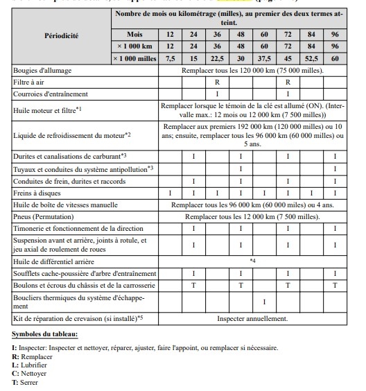

Dans la périodicité de la ND il est indiqué de serrer les boulons et les écrous du châssis tous les 40000 km. Est-ce qu'il existe une note d'atelier qui détaille quels boulons il faut serrer, et à quel couple éventuellement ?

Dans le manuel de la ND, à la rubrique entretien périodique, il est bien spécifié que "boulons et écrous du châssis et de la carrosserie" doivent être serré tous les 24, 48, 72 et 96 mois. :oui:
Aux intervalles prévus, suffit de dire que tu entends un cliquetis métallique en dessous, comme si un truc était desserré... Ca devraient les obliger à faire le tour des boulons comme prévu. ;)

Merci pour vos réponses. Il faudrait effectivement contrôler boulon par boulon alors... Ça représente en effet un boulot de dingue, déjà pour récupérer tous les couples de serrage dans le manuel d'atelier :D
@Shamalow: le truc c'est que maintenant j'entretiens ma ND moi même, d'où la question. Mais j'ai souvenir que dans ses premiers entretiens que j'ai fait chez Mazda c'était indiqué dans le compte rendu de révision que ça avait été contrôlé. Après, ils écrivent le compte rendu en fonction de la périodicité et complètent ce qui a été fait ou pas, donc ça ne prouve pas qu'ils l'ont fait réellement.
