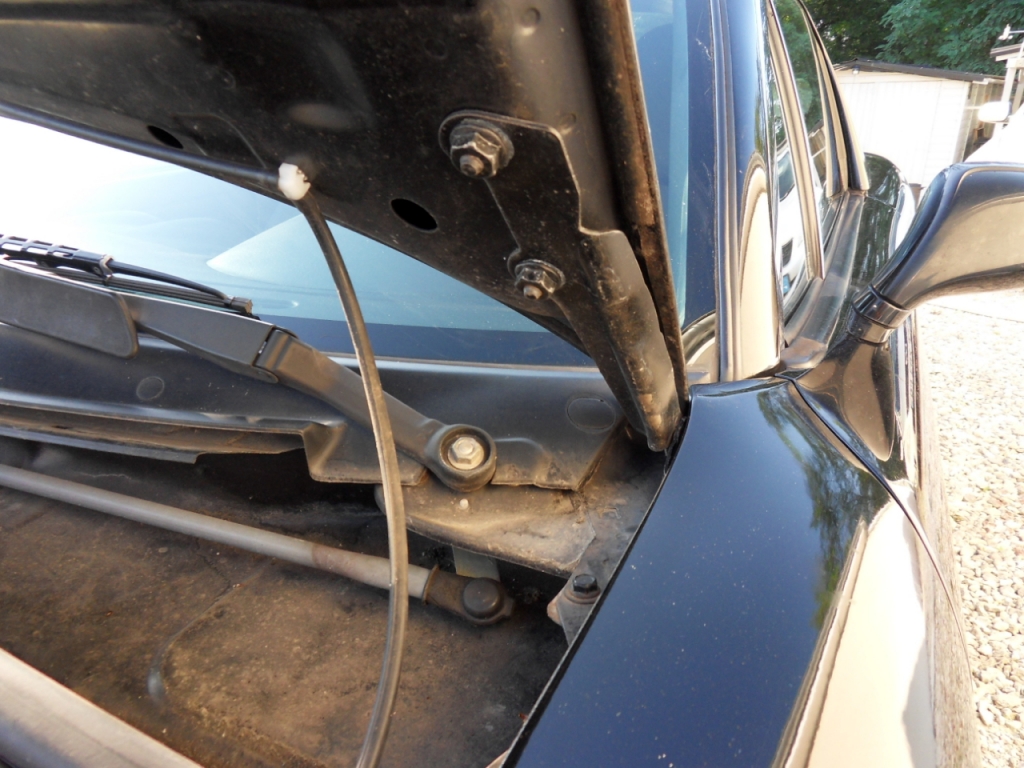

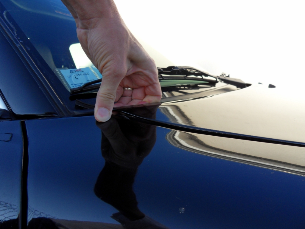

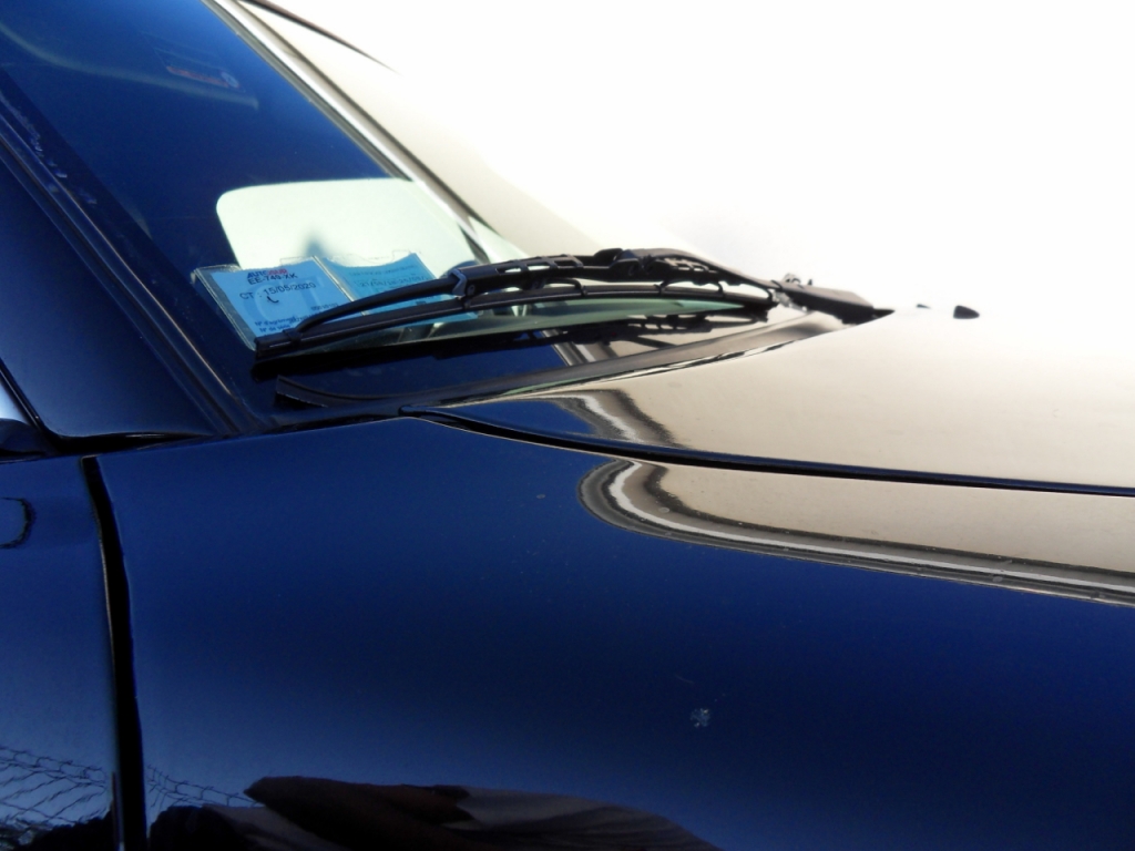

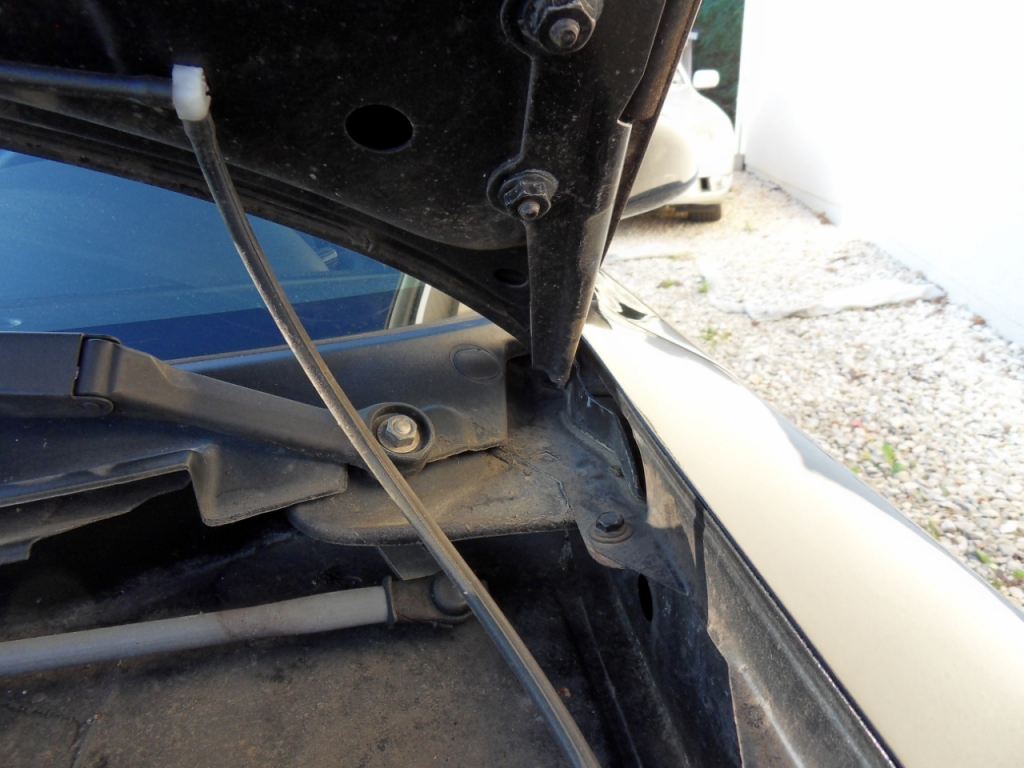

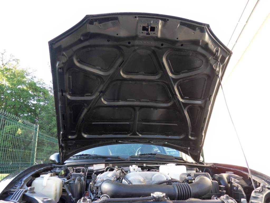

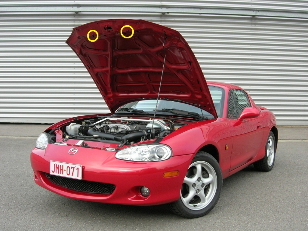

Alors voici des photos.
Au repos le capot est bien aligné avec l'aile. Si je tire sur le capot à coté de la charnière, le capot se lève de 5mm, sans trop forcer. J'ai testé sur d'autres voiture ça ne se lève pas du tout.
Les charnières n'ont pas de jeu et sont bien serrée, mais elles sont souples (par rapport à d'autres voitures). Elles ont l'air d'origine.
Pour le capot, j'avais même ajouté des cordons de colle entre les renforts et la partie plate du capot en espérant améliorer la rigidité, mais je n'ai pas vraiment vu de différence.
J'ai cherché sur internet des charnières renforcées mais je ne trouve pas. Savez vous si ça existe?
Cordialement,
Franco

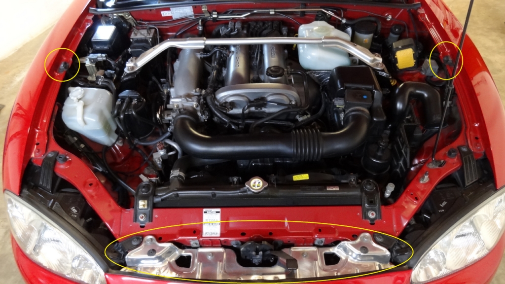

Ton pare-choc n'est pas d'origine ?
Il semble aussi te manquer 2 butées sur le capot et sur les ailes.
Message Publié : Sam 24 Août 2019, 11:44
Message(s) : 25657
Exact :)
Possible que les ailes AV aient été déposées pour une peinture, les tampons enlevés, mais pas remis. Pour la plaque métallique à l'avant, c'est curieux qu'elle ne soit plus là non plus.
Je confirme j'ai eu ce cas. Il me restait une vieille aile donc jai pu récupérer la pièce mais si tu l'as pas ca peut jouer...
Pour les coins côté pare brise qui se lèvent, je viens d'aller voir ca fait pareil sur la mienne. J'arrive à lever de quelques millimètres mais par contre ca bouge pas en roulant :tantpis:

Bonsoir,
Merci pour les infos et photos.
Je vais tâcher de retrouver des silenblocs.
Pour la plaque avant, c'est une voiture qui avait eu un petit choc à l'avant. 2 petites fissures dans le pare choc, mais la plaque de fixation du pare choc était manquante.
