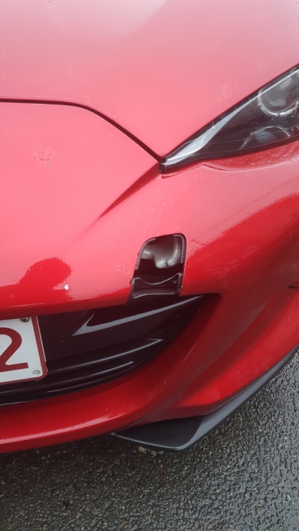

J'espère que malgré ces temps difficiles vous allez bien.
Je me permets de vous contacter car un petit malin est venu me voler cette nuit mon cache de crocher de remorquage de ma mazda (voir photo).
Je viens de contacter un magasin de pièce (afin de ne pas devoir la payer à un prix exorbitant directement chez mon concessionnaire) mais il me demande le numero OEM(numéro originale de la pièce) de la pièce.
Mon modèle est la Mazda MX-5 IV (ND) 1.5 (96 KW / 131 CH) en couleur SOUL RED.
J'espère que quelqu'un pourra m'aider.
Merci d'avance pour vos réponse
cordialement

:hello: J'en ai eu 2 qui ont aussi disparu
Chez Mazda, cette pièce est référencée N24350411 BB. Ceci est une pièce "brute" noire à 2.16 €.
Ensuite Mazda me demandait une soixantaine d'euros pour la peindre...
J'ai donc acheté la bombe avec la bonne référence de peinture, une quinzaine d'euros, puis je les ai peintes moi même à chaque fois :aie:

:hello: https://www.prioritymazdaparts.com/oem- ... wtbDQtZ2Fz

Super, merci beaucoup à vous :)

Vous êtes certains que qu'une voiture ne se serait pas légèrement appuyée sur votre parechoc en se garant, ce qui aurait pu le déclipser ?
