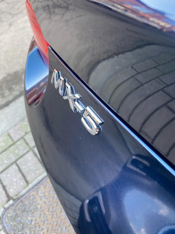

Je suis fureur. Lorsque je me suis fait livrer la voiture il y a deux semaines, j'ai remarqué que le concessionnaire avait apposé l'autocollant de sa concession sur l'arrière de la voiture, juste en dessous du logo "MX5". Soit. Le problème est que cet autocollant n'est pas "un" mais bien "dix" autocollants (un par lettre et logo souligné). Je m'étais dit que j'enlèverais ces autocollants au premier lavage, soit aujourd'hui. Ces dix autocollants étaient bien coriaces et ont donc logiquement résisté. Mes ongles étaient coupés, mais même comme ça, ont réussi à enlever (sur un des autocollants) de la peinture partie avec l'autocollant sur cette partie de carrosserie qui est en fait... le pare-chocs et est donc en plastique.
Alors, c'est pas énorme, mais c'est tout de même visible...
Comment récupérer la sauce? Est-ce malin de le faire maintenant ou attendriez-vous que la peinture prenne un peu de patine (la voiture est neuve) ?

:hello: Percolator, j'ai pas de réponse pour ta question, mais pour tous ceux/celles qui voudraient faire la même chose : un autocollant sur carroserie se retire avec l'aide d'un sèche cheveux (ou décapeur thermique tout doux) : ça ramolli la colle et évite ce que t'est arrivé.

A vrai dire, je ne sais pas si c'est la colle ou plutôt le fait que les autocollants étaient tellement petits qu'il fallait s'y prendre à plusieurs reprises pour les "accrocher"...
Sinon.. update, un simple chiffon doux et humide (sans autre type de produit) frotté en cercle pendant quelques minutes à donné un bon résultat. Le prochain polish arrivera sans doute à bout de ce qui reste.

Je tenterai de nettoyer les traces pour commencer avec un peu d'éthanol par exemple dès fois qu'ils reste un peu de résidu de colle.
Si ce n'est pas écaillé avec un petit coup de polish, à la main, ça devrais revenir.
Si c'est une écaille je serai tenté d'aller voir le vendeur, les autocollant sur les autos neuves ça me fait bondir. Le vendeur il ferait quoi si son boulanger crachais sur sa baguette pour marquer son territoire? Non mais sans blagues :langue:
Si il veut louer un espace de pub sur ma voiture on en discute et on signe un contrat en bonne et due forme bordel!
