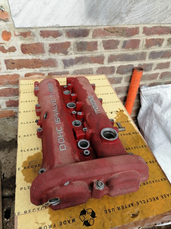

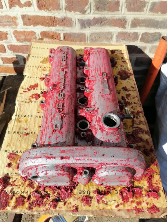

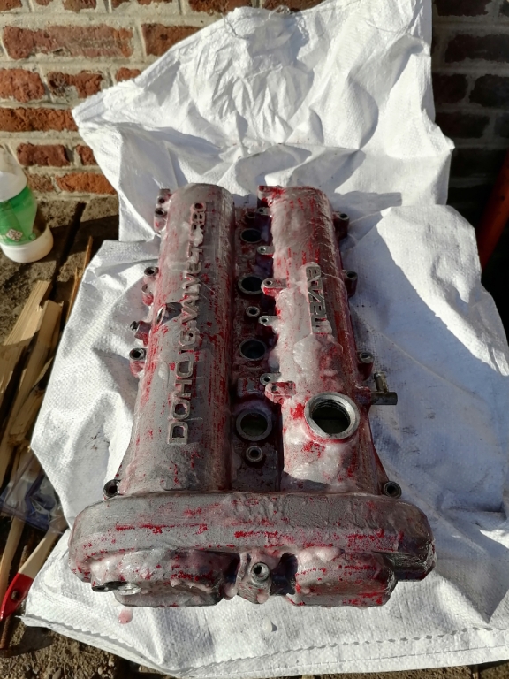

Bon, les produits HG c'est vraiment de la merde.
 Sujet du message : Re: Décapage couvre culasse
Message Publié : Sam 27 Fév 2021, 21:08
Message(s) : 14325

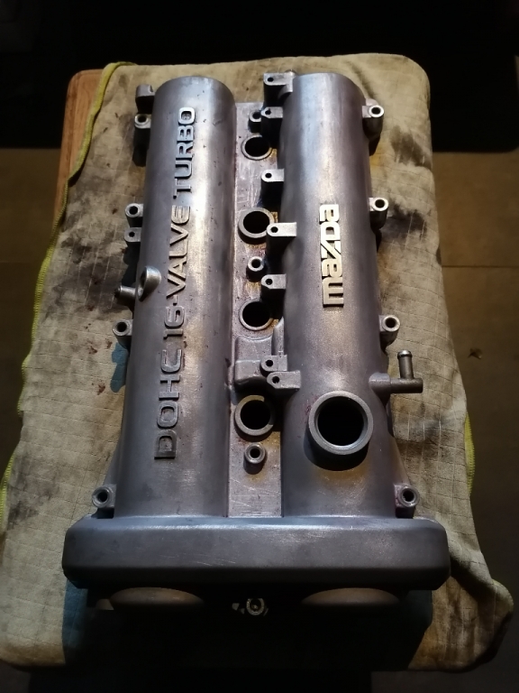

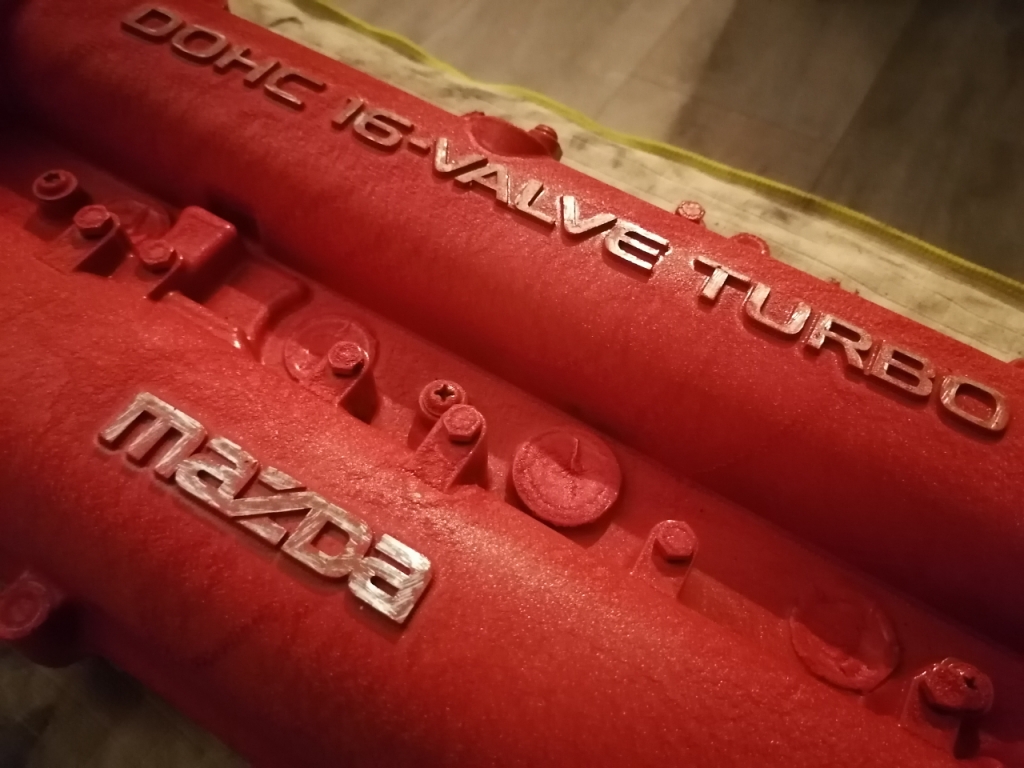

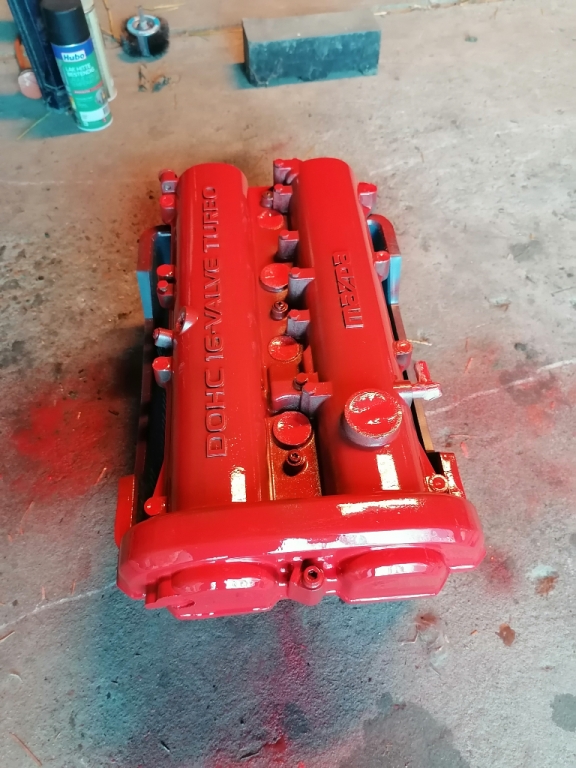

Avec un décapant professionnel ça fonctionne directement mieux.
Message Publié : Dim 28 Fév 2021, 22:21
