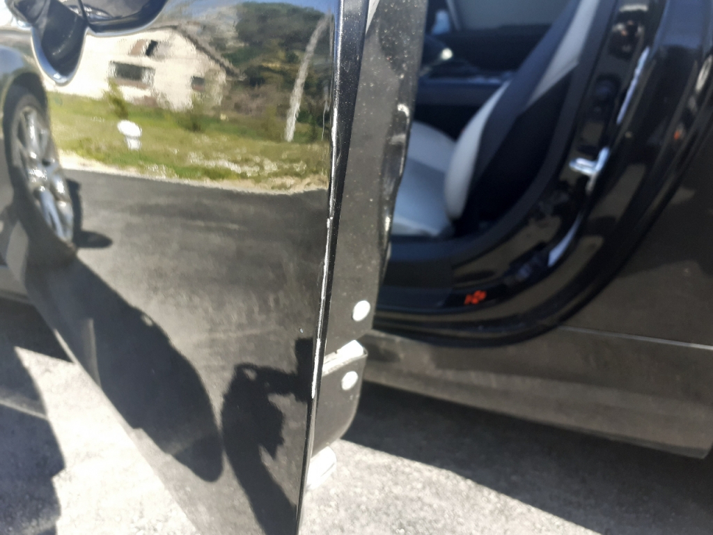

bonjour , savez vous si il n'y a que chez Mazda que l'on peut se procurer un stylo de retouche peinture ? et comment trouver son code couleur ?
merci .

bonjour et merci pour vos reponses . en fait je me suis aperçu avec stupefaction qu'il y avait quelques petites traces "blanches " sur le tranchant de la portiere conducteur , je ne pense pas pouvoir utiliser une bombe . le produit sur le lien que tu cites est ce a quoi je pensais et il y a meme le code couleur qui correspond au noir de la kaminari .(Anubis black 35N )
je pense que je vais tenter :bien:
ça m'a miné le moral quand je m'en suis aperçu !!
