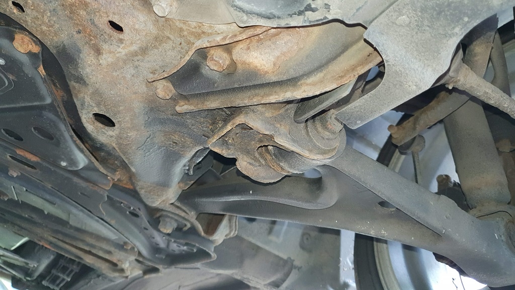

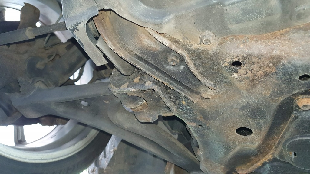

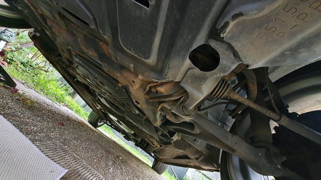

J'ai enfin pu mettre le nez sous ma mimix... pour regarder la corrosion made in Germany :etonne:

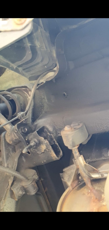

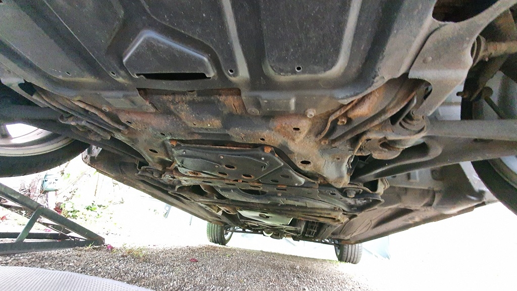

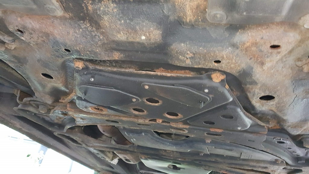

Etant un vrai bleu dans le domaine auto, l'un d'entre vous a t il un avis éclairé sur l'état de mon châssis (je n'ai pas encore osé m'attaquer au démontage des carters) et sur les actions de protection à prévoir (le forum déborde déjà conseil...).

Rien de bien méchant, tu sors la brosse métallique et l'huile de coude.

ça n'est pas excellent, très franchement mais je ne vois que de la rouille de surface (=pas très grave)
Je sais par expérience que la rouille semble exagérée sur les photos donc les clichés ne représentent pas forcément la vérité.
Tu as des convertisseurs de rouille à poser: il faut gratter (une brosse au bout d'une perceuse fait bien le boulot), tu peints ensuite au pinceau avec le convertisseur (Férose, Restom, etc.) et tu pulvérises ensuite un coup de peinture par dessus. ça tiendra bien assez longtemps ainsi.

Je confirme, il ne s'agit que de la rouille de surface mais plus on la traite tôt, mieux c'est.
Je vais vous partager un lien vers un post qui parle de ce sujet sur lequel je parle de la gamme Restom et dont je donne un lien vers leurs produits.
ça se passe là => contrôles corrosion NC (identiques NB?)
Vous allez voir que votre NC Niseko est très loin de l'état de certaines. Ouf! ;)

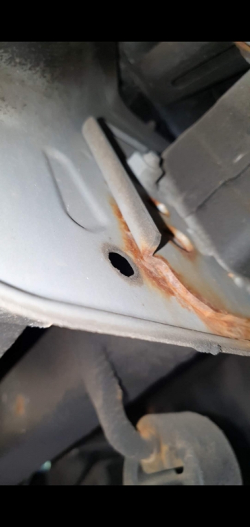

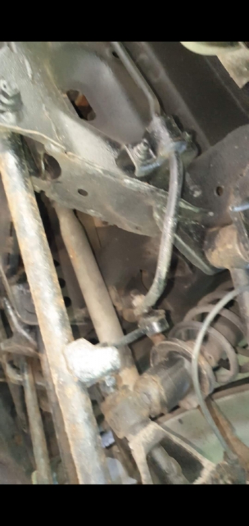

Vous avez mis des photos du berceaux avant mais pas de l'arrière. Pourtant, c'est plus par là que cela commence sur les NC.
Le traitement des berceaux est la priorité lorsque l'on s'attèle à cette tâche.
Bon courage et surtout longue vie à votre Mimix.
Au regard du plaisir qu'elle nous procure à son volant, elle le mérite bien cette attention. :jap:

Merci !! j'avais déjà regardé ce Post très intéressant dans lequel je vais me replonger. Merci de tous vos avis éclairant. Je vais regarder l'arrière qui n'avait pas fait de mention au CT mais tant qu'à y aller.... :D

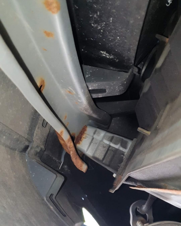

Petit complément... Effectivement il y en a aussi là... Même punition j'imagine :sic:

Brosse rotative de ce qui est possible,
brosse des plus petites parties,
passage de tous les écrous à la brosse rotative
On enlève les 4 roues
Karcher complet du dessous de l'auto puis
Passage en spray de tout le dessous de l'auto au IRON7 HD et laisser agir
re karcher
re brossage
passage en deux couches Rustol owatrol
laisser sécher 2 jours
un bon coup de peinture haute température
d'autres produits ou solutions sont possible ...
Pour la traverse interne derrière il faudra démonter, d'ailleurs je le ferai sur la mienne aussi !
