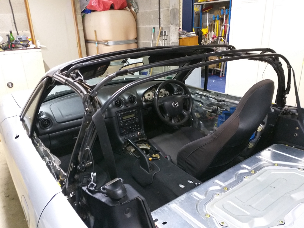

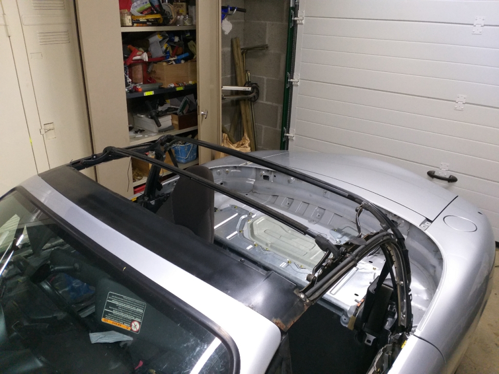

Salut à toi!
Je suis en pleine resto et la capote fait partie du lot.
Perso, ma gouttière est nickelle, j'ai pris de la colle au cas ou mais pas sur que cela soit vraiment nécessaire car en démontant l'ancienne, aucune trace de néoprène nul part.
Les câbles c'est obligatoire.
Les rivets et compagnie, si tu nen as pas , il faut prendre.
Kit ceinture pour NA? Ce sont les sangles pour NA? Tu as bien une NB FL?
Pour moi tu trouveras tout ça chez Le groscastolin mais les prix qui te sont annoncés n ont pas l'air délirants.
Le mastic sera utile si tu démontes la ceintures de caisse métallique et deux trois points par ci par la.Petite photo en attendant la livraison de la capote et la peinture complète+bas d'ailes arrieres.

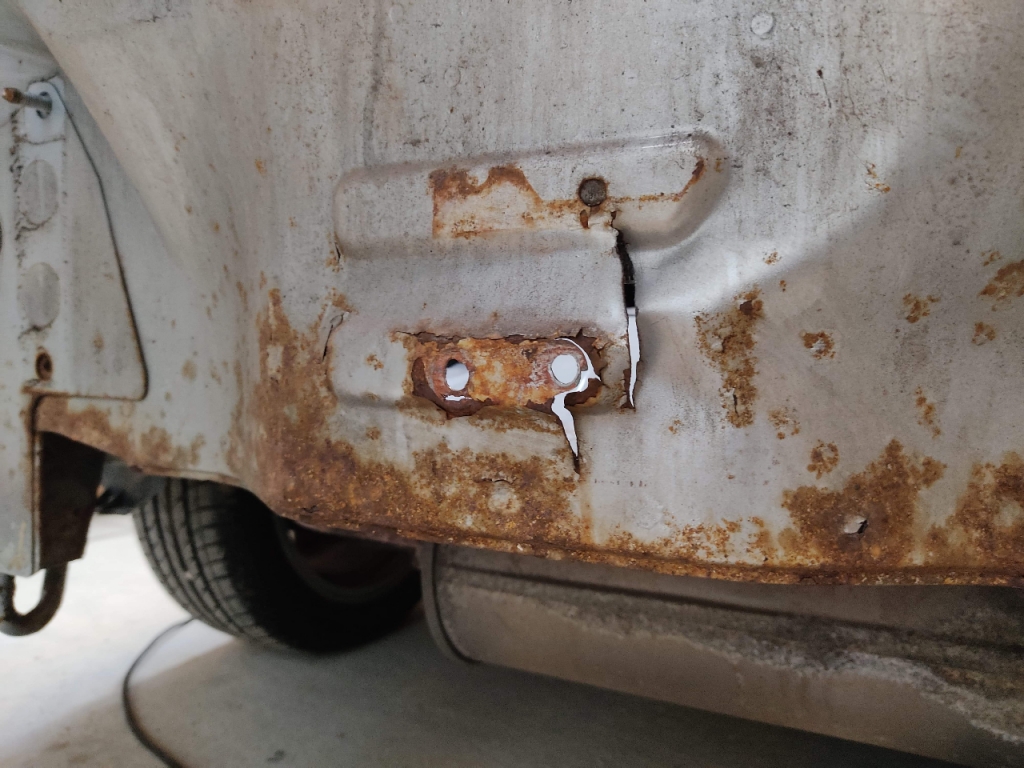

bad news from the stars... :(

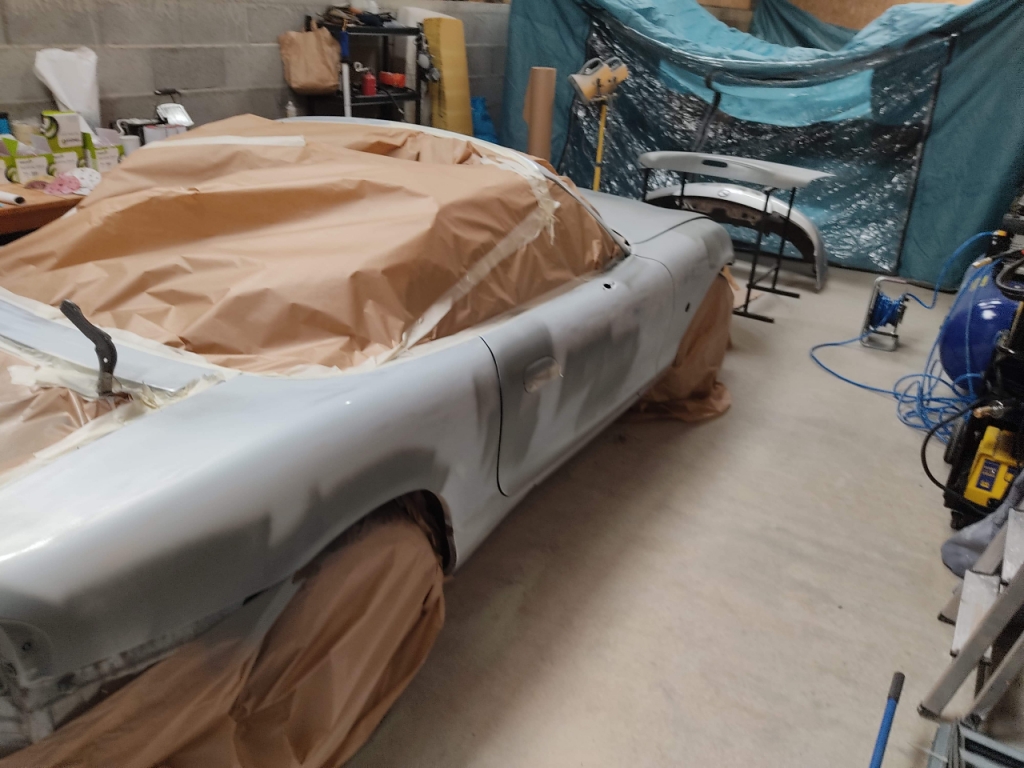

jupe arriere sans son pare choc...
On en est là à ce jour.
J'ai un carrossier poto motivé!!

prochaine étape, la découpe des ailes arrieres.
Mais ce sera dans un autre sujet car je m'éloigne ...
Ah tiens, c'est original de la corrosion à cet endroit :etonne:
Pourtant Dieu sait que la NB est un nid à rouille, mais ça, je n'avais encore jamais vu

J ai un exemplaire décourageant.
