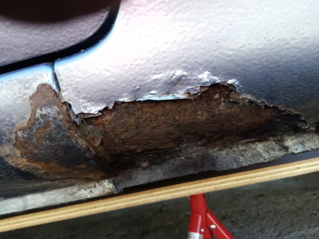

Bonjour, depuis quelques temps ça cloquait et je me suis mis à gratter.
Résultat pas très joli. Bas de caisse et l aile attaqués. Je me suis déplacé chez un carrossier pour un avis. Il préconise de changer les bas de caisse et l aile. Il ne le fera pas lui même, il trouve le travail trop important. J imagine ne pas être le premier. Si vous avez des suggestions... Évidemment l autre côté présente les mêmes caractéristiques même si la peinture lcache encore, on voit des cloques.
. Pour info, mx5 nbfl 2004 qui roulait en germanie avant que je ne la récupère il y a 3 ans.
Merci d avance
Erwan
Ps j espère que la photo est visible

Maladie connue sur les NA et NB malheureusement.
Vérifie aussi tes longerons avant, vu l'état des bas de caisse, il y a de grandes chances qu'ils soient aussi touchés. viewtopic.php?f=17&t=28670

ça a l'air pas terrible en effet.
Retire les caches de passage de porte et regarde par les trous, tu verras derrière les tôles à ce niveau là. Si tu vois de la rouille aussi par là, c'est effectivement un plus gros chantier à prévoir.
J'ai l'impression de voir de la rouille perforante sur la photo, ce n'est pas très bon signe mais ça se soigne.
Et puis bienvenue au club, cf. ma signature et les dernières pages du mon sujet ;)

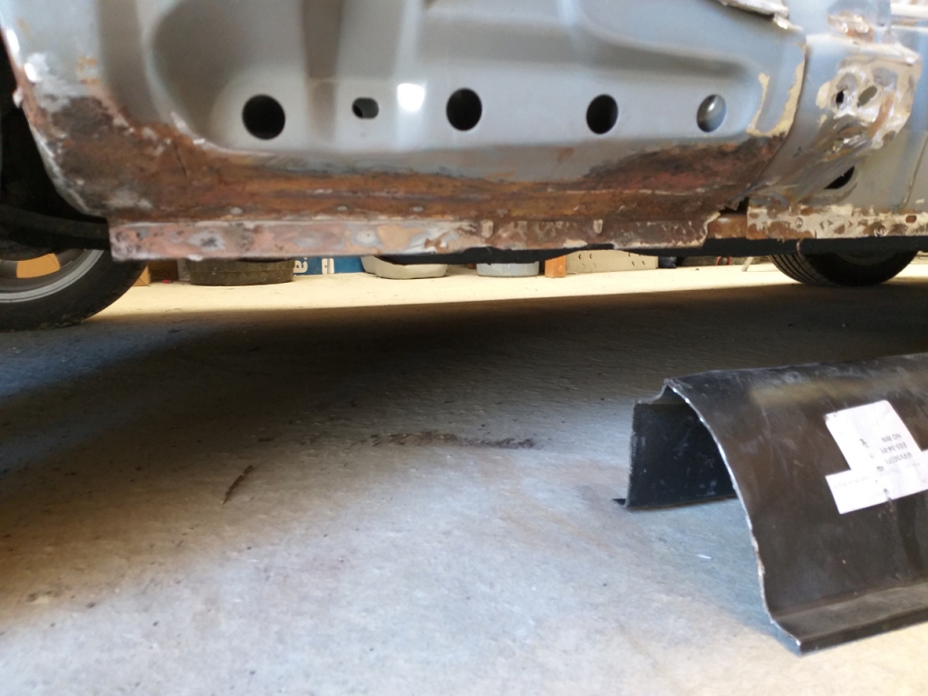

Hello,
J'ai une NB FL de 2002 bien croustillante en cours de rajeunissement.
Je l'ai confié à un de mes amis carrossier qui se lance en auto entreprise.
Ma NB est en cours dans son atelier et si vous voulez, vous pouvez juger du travail, c'est possible.
Au programme, longeron avant (refait par quelqu'un d'autre) mais en ce moment c'est bas de caisse et aile arrieres et peinture complete. Notre sauveur œuvre à Chasnet sur illet dans le 35.
MP pour contact.

Message Publié : Dim 13 Juin 2021, 12:46

Voila, voila... la conception merdique, il faut etre honnete, en millegeuille me navre. Perso j adore le millefeuille mais en patisserie.

Marrant les trous , on dirait des smiles qui se fouttent bien de nos tetes.

Toutafé ! ya un ingé nippon en retraite, qui doit bien se marrer quand il voit ça !!! :ricane: :ricane:
