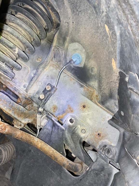

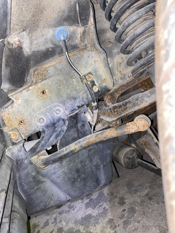

En rentrant ma NB au garage, j'en ai profité pour photographier les longerons en braquant aux deux extrêmes.
Ayant prévu d'aller rendre visite à un carrossier pour faire un point sur un traitement préventif de la rouille, j'aimerais un avis éclairé quant à ces deux photos et voir si, par expérience, je suis encore dans la phase préventive ou déjà curative.
Merci d'avance

Les deux mon général! Avan d'appliquer un traitement longue durée genre DINITROL, il te nettoiera les traces de rouille avant, mais elle ne paraît pas beaucoup atteinte par rapport aux épaves que l'on voit par ailleurs.

A mon humble avis c'est déjà trop tard, surtout ici
Malomx a écrit :
avec la crevasse verticale qui fait penser au Grand canyon vu depuis l'ISS...
L'était du reste (trains roulants, barre antiroulis) ne m'invite pas à être optimiste.

Les longerons c'est toujours compliqué, mais à mon avis ils sont à refaire proprement.
Je peux te conseiller un ami au sud de Paris qui fait ça correctement, le garage Dynabuild : viewtopic.php?f=11&t=47300
Compte environ 1300€ (ça peut varier suivant le boulot à faire bien sûr) et 1 semaine d'immobilisation. Mais au moins ça sera fait correctement.

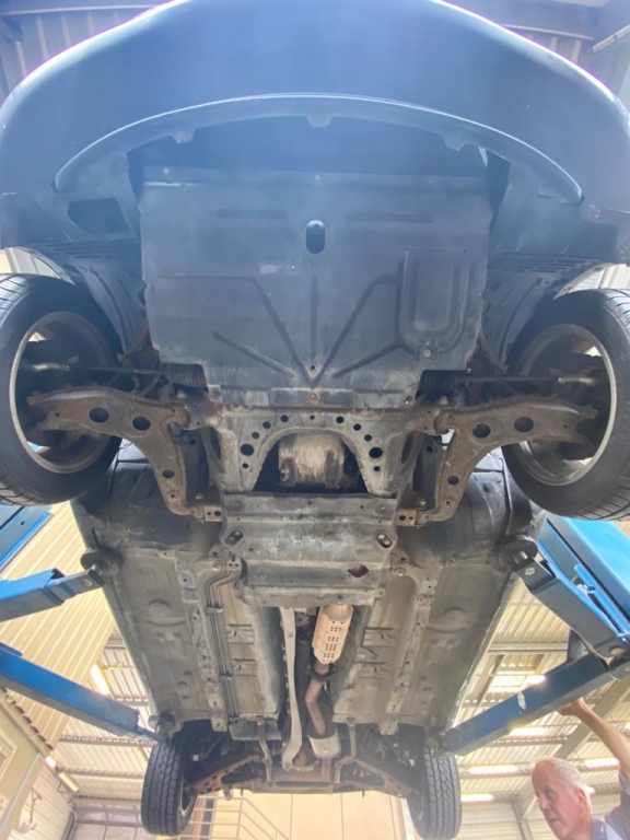

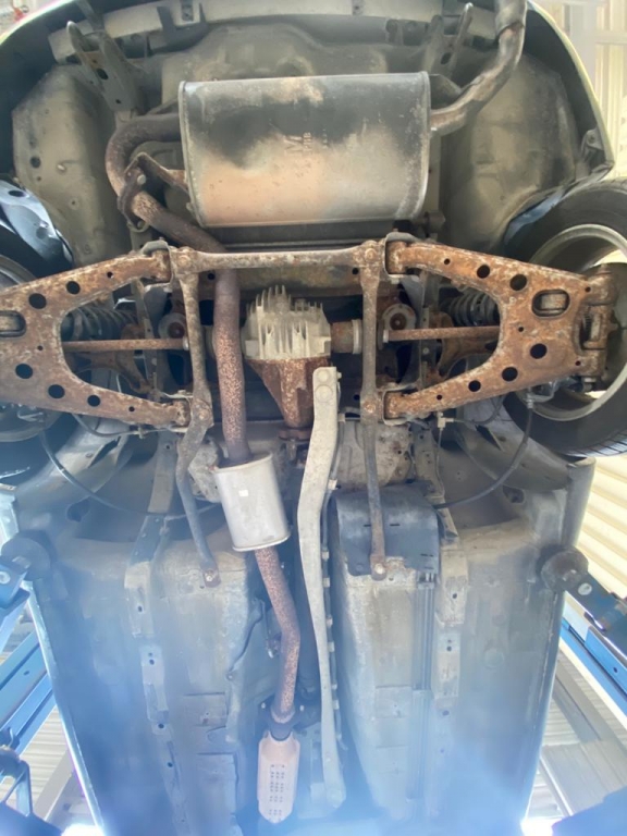

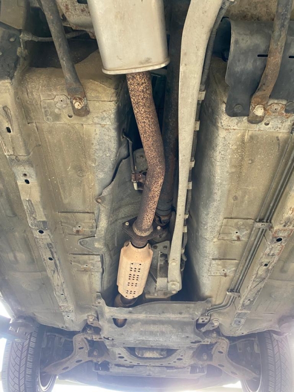

J'ai donc emmené la Mx chez un carrossier Nancéen pour la mettre sur un pont et y voir un peu plus clair.
Etant donné qu'il m'a fait passer en vitesse à la fin de son service, l'observation des longerons via le démontage du parechoc ne s'est pas fait. Cependant, on a pu contrôler les bas de caisses, passages de roues et tout cela semble sain.
Les trains sont évidemment rouillés superficiellement mais il m'a confirmé que ce n'est rien de grave. Un coup de ponçage puis un "noir à châssis" et c'est ok. Soit.

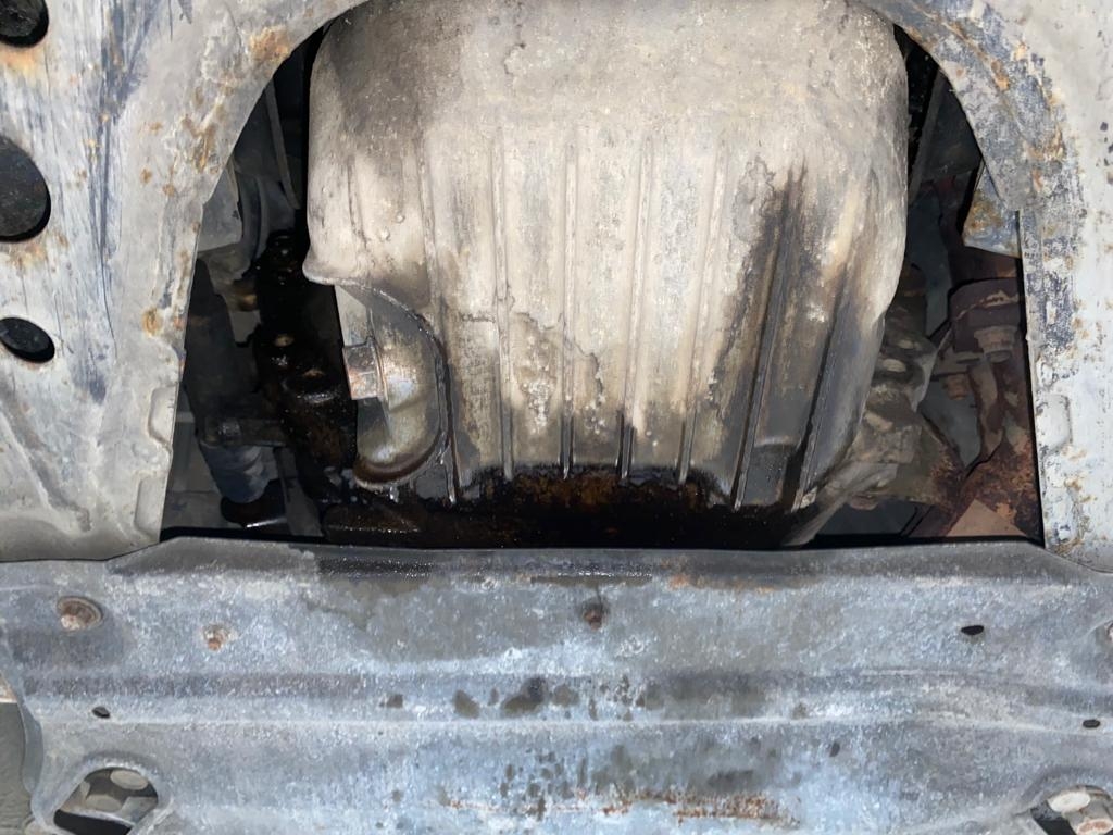

J'ai remarqué une légère fuite au niveau de la boite (visuellement) mais difficile à cerner l'origine de manière certaine. Des avis à ce sujet ?
Prochaine étape, tomber le parechoc avant, inspection des longerons et nettoyage des trains puis protections des pièces mécaniques touchées par la rouille.

Je continue à être très pessimiste: les trains roulants sont très rouillés (oui, c'est "superficiel" et ça ne va pas passer à travers) mais toute la visserie est pourrie et va casser au démontage.
Triangles AR, U de renfort, demi arbres... La partie AV du pont est toute rouillée aussi... A croire qu'elle a roulé plusieurs années dans de l'eau de mer.
Alors oui elle a été repeinte au dessus et elle brille, mais c'est la cata en dessous. La moindre intervention mécanique va se transformer en galère sans nom. Rien qu'un changement de plaquette risque d'être compliqué si la visserie de frein est dans le même état.
