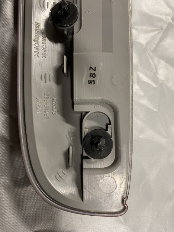

Bonsoir,
Pour ma part à force de prendre l'eau il y a des traces de dépôts à l'intérieur du feu , je décide donc de le demonter. Sur une NC RC il y a 3 écrous que l'on demonte avec une clé de 10, et il faut couper l'adhésif intissé pour récupérer le câble jusqu'à la prise qui est du côté gauche.
Une fois retiré je n'ai pas trouvé comment l'ouvrir sans l'abimer. C'est du plastique serti. Du coup j'ai tout remonté comme ça.
Si quelqu'un sait ouvrir ce feu sans l'abimer , je suis intéressé ...

Message Publié : Dim 8 Août 2021, 18:20
Message(s) : 2905
Localisation : Belgique
Sans abîmer :arrow: c'est mission impossible :ttt: tout est serti :oui:
C'est le genre de pièce qui coute un "pont" en neuf.
Le problème n'arrive que sur les RC visiblement "rigidité de l'ensemble et avec temps il peu arriver des fêlures" :arrow: surement dû au serrage par 3 écrous et logement dans la coque :arrow: tandis que sur le Mod ST :arrow: c'est 4 clips plastique avec point coulissant.
