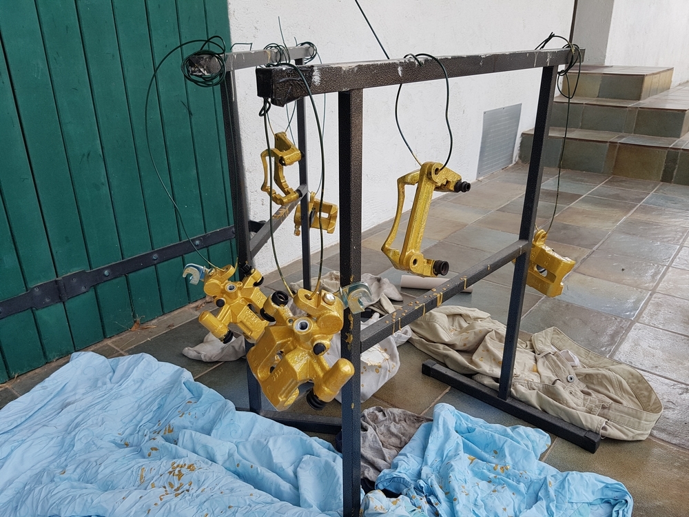

Bon peinture des étriers réalisées. Merci Olivier pour tes bons conseils (je t'ai d'ailleurs répondu à ton MP ;) )
C'est pas fameux mais bon pour une première on va dire que c'est honnête :D
Petite question, j'ai le scotch de protection du piston qui s'est un peu fait la malle lors de la peinture (il accrochait rien du tout :x ) ce qui a fait que j'ai peint un peu certains pistons/joint (pas de beaucoup mais un peu). Est-ce grave pour l'intégrité de ces derniers ou alors osef?
Message Publié : Lun 16 Août 2021, 22:37
Message(s) : 3035
Bonsoir "Ozcan",
Pour les joints, c'est surtout celui du piston qu'il faudra essayer de nettoyer au max car comme j'ai pu le voir sur votre photo, vous avez peint aussi l'intérieur des étriers. :sic:
Ce n'était pas forcement nécessaire pour deux raisons. :tantpis:
La première:
C'est que cela ne va pas se voir lorsque les étriers seront montés sur la voiture.
Et pour la seconde raison qui est la plus problématique:
La sur-épaisseur que va créer la couche de peinture risque de rendre difficile ou impossible la remise en place de l'étrier avec des plaquettes neuves.
Après, ce n'est pas perdu si vous n'arrivez pas à remettre l'étrier en place. ça se joue souvent à pas grand chose.

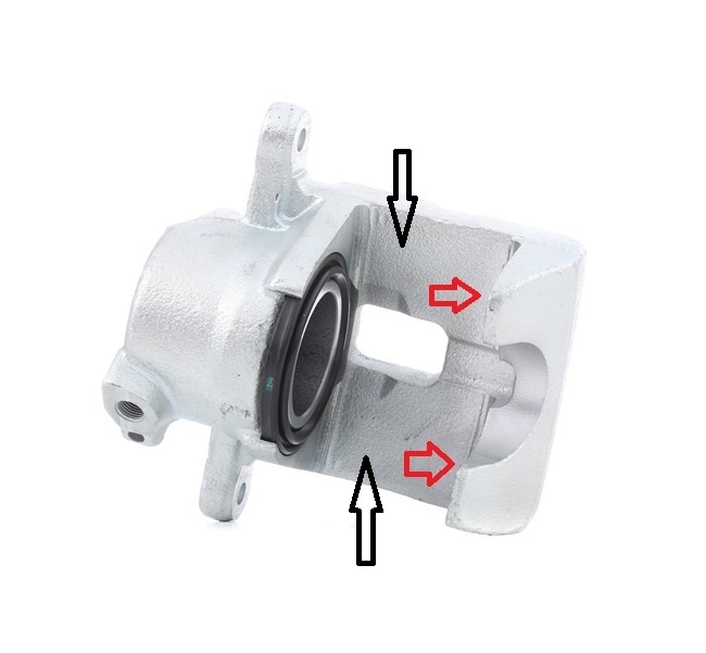

Il suffira de prendre un papier de verre afin de poncer la couche de peinture sur l'intérieur de l'étrier (côté qui forme un U au minimum (flèche rouge) ou le fond également (flèche noir) si les étriers ne s'enclenchent pas à fond) (120 à 150 de grain)
Si vous voulez utilisez des papiers à poncer spécial automobile, vous pouvez prendre du P80 jusqu’au P150.
ça corrigera à coup-sûr le problème.
Pour les coulures, si elles sont très flagrantes, vous pourrez essayer de les amoindrir en ponçant légèrement ces dernières avec un papier de verre très très fin. (280 ou plus)
Si vous voulez utilisez des papiers à poncer spécial automobile, vous pouvez prendre du P2000 ou P5000.
Bonne finition de vos étriers de frein et pose.
